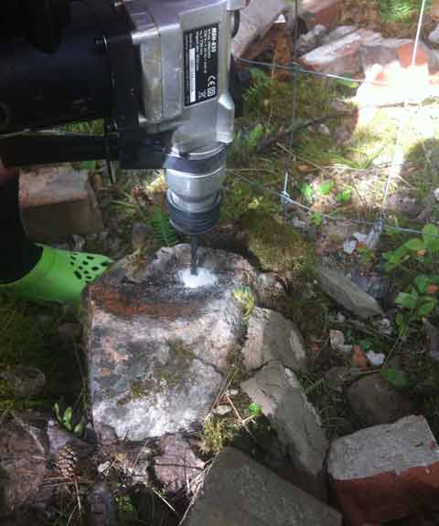

Vid alla de platser där jag stött på berg tog jag sedan en bergsborr och borrade hål för ett kraftigt armeringsjärn. Jag gjöt fast armeringsjärnet, sågade av foten på stolpen och fäste den mot järnet. Denna del av staketet vetter mot skogen och syns knappt, så jag gjorde helt enkelt den snabbaste, billigaste och enklaste lösningen jag kunde komma på.
borra i berg

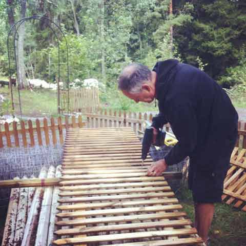

Roger borrar
Roger hjälper till att borra så att trästaketet kan byggas ihop.
8. Trästaketet
Hundarna kan vid det här laget fortfarande nå vägen eftersom den går tvärs över tomten. För att lösa den frågan valde jag att skärma av själva trädgården som en egen del. Jag hade ju redan viltstängsel åt två håll (mot skog och mot sommarstuga). Vid delen mot vägen ville jag dock ha ett lägre, mer välkomnande staket. Som tur var hade min svärfar en del staket över från när de bytte och dessa staketbitar räckte för att täcka den sträckan. Dock är staketet något lågt för mina hundar (40 centimeter) och jag ville inte sätta det för högt upp på stolparna för då får jag ju ett hålrum i botten. Därför kapade jag - eller snarare min styvpappa, för han och min mamma var här och hälsade på och hade tråkigt en morgon - staketstolparna cirka 20 centimeter högre upp än stakettoppen för att senare kunna hänga en kedja eller ett rep mellan dem.
kedja på staket
Kedjan monterad och klar.
Stolparna här placerades anpassade efter hur breda staketbitarna är. Min styvfar bankade ner dem och jag åkte och köpte en snygg kedja från en stor bygghandel. Det blev en vit plastkedja för att den inte skulle bli för tung. När stolparna var avsågade i toppen satte jag en märla i toppen som jag fäste kedjan med. Här är det viktigt att se så att hänget mellan varje stolpe blir jämt, annars ser det heltokigt ut.
