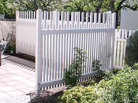

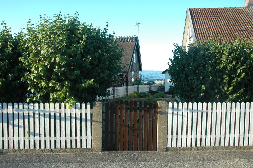

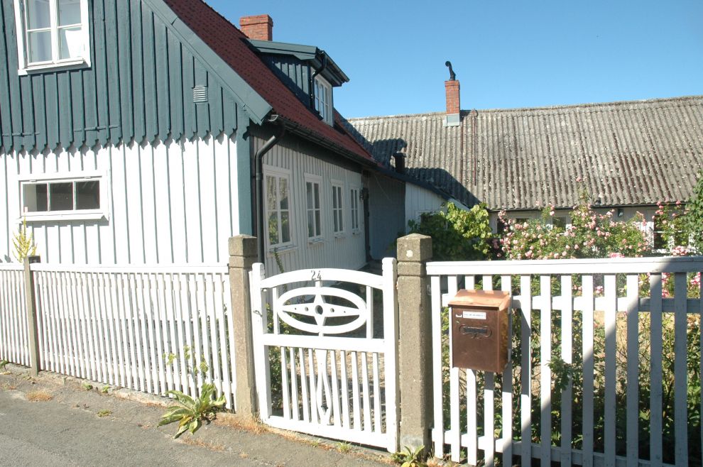

Staket kräver inte bygglov. Genomsiktligheten framifrån på staket ska vara minst 50% i flera av landets kommuner, men kraven kan vara olika.
Många kommuner tillåter även att tätare staket byggs utan bygglov, men flera kommuner kräver då grannens godkännande.

Tillåten höjd på staket varierar runt om i landet. I Jönköping vill man att staket ”ska vara traditionella och inte överstiga en meter” medan flera kommuner godkänner 1,1-1,2 meter höga staket utan bygglov.
Men på vissa håll i landet kan man bygga ännu högre utan bygglov.
Eva Carlfjord-Mattsson påpekar att Stadsbyggnadskontoret i Göteborg inte har någon gräns uppåt för staket.
– Lagstiftningen ligger ett steg efter. Upptäcker vi att det blir problem då folk bygger höga staket kan det hända att lagstiftningen ändras.
En rundringning visar att även Stockholm har samma generösa regler.
Läs mer: Så bygger du ett snyggt staket till trädgården - utan bygglov
Det som gäller för alla staket, förutom genomsiktligheten, är att det ska beredas plats för underhåll. Om grannen inte vill medverka eller upplåta plats på sin tomt då det är dags för underhåll får man helt enkelt placera staketet någon meter in på den egna tomten.

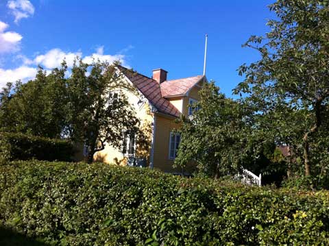

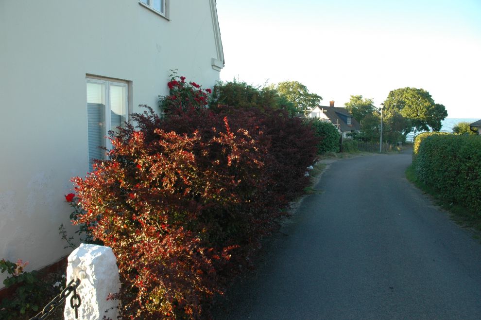

Häck i tomtgräns
Häck bör du inte plantera exakt i tomtgränsen. Foto: Marlén Eskilsson
Häck - plantera en bit in på tomten
Ett råd är att inte plantera en häck precis i tomtgräns eftersom den kan breda ut sig över grannens tomt. Grannen har rätt att kapa både grenar och rötter som stör på sin tomt och det kan i sin tur vara en grogrund till osämja.

Då är det bättre att plantera någon meter in på sin egen tomt, då får man också plats för underhåll.
Häckar får inte störa sikten för trafik i till exempel korsningar eller vid garageutfarter men annars finns det inget som talar om hur hög eller tät en häck får vara. Det kan alltså vara ett bra, men långsamt, sätt att skaffa sig ett insynsskydd.
