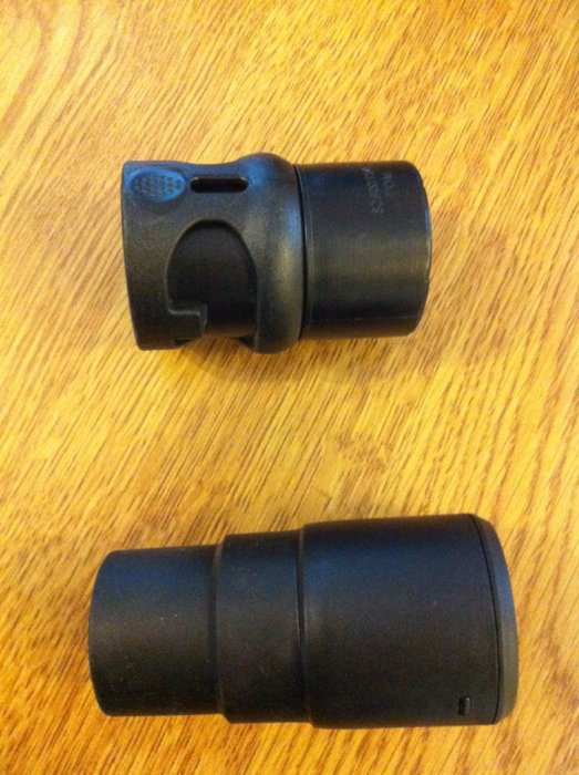

Ni som har stihl slang till festool tycker ni inte att den glider av för lätt ( på st 55) eller har ni gjort något för att den inte den ska glida av.
Jag tyckte jag hade läst här innan att fler har den lösningen.

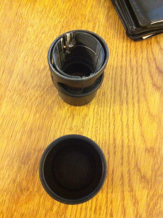

Här är bild på anslutningen. Vet inte om det syns på bilden med på festools anslutning är det gummi och på stihl är det plast så den sitter inte lika hårt. Har inte testat den än på kapexen men ska göra det under dagen
Det är stihl 35/36 mm slang.
Mja, har prövat lite olika typer av slangar och däribland en stihl slang men den fungerar endast bra i CTLn. Andra änden blev inte tät och jag vägrar "silvertejpa" mina fesverktyg.

Testade idag att skruva på Festool D36 muff på stihl slangen och dom passade!
Även anslutningen på stihl slangen passar på festool dammsugaren
Värt o tänka på är att stihl slangen är ca 50 cm kortare och den hade behövt vara längre.

Anslutningen från Festool är denna

Jag köpte för ca ett år sedan sthils antistat slang 27 mm och den har exakt samma muff (in fästning) som festools. Men den är lite hårdare tycker jag svårare att få dit på maskiner och har lättare för att glida av. Men festools kanske är lika dana när dom är nya. Mina gamla anslutningar är så mjuka och slitna så svårt att jämföra. Och för övrigt så har jag för många år sedan köpt lösa anslutningar som länkas ovan och satt på div gamla slangar och det funkar kanon.
