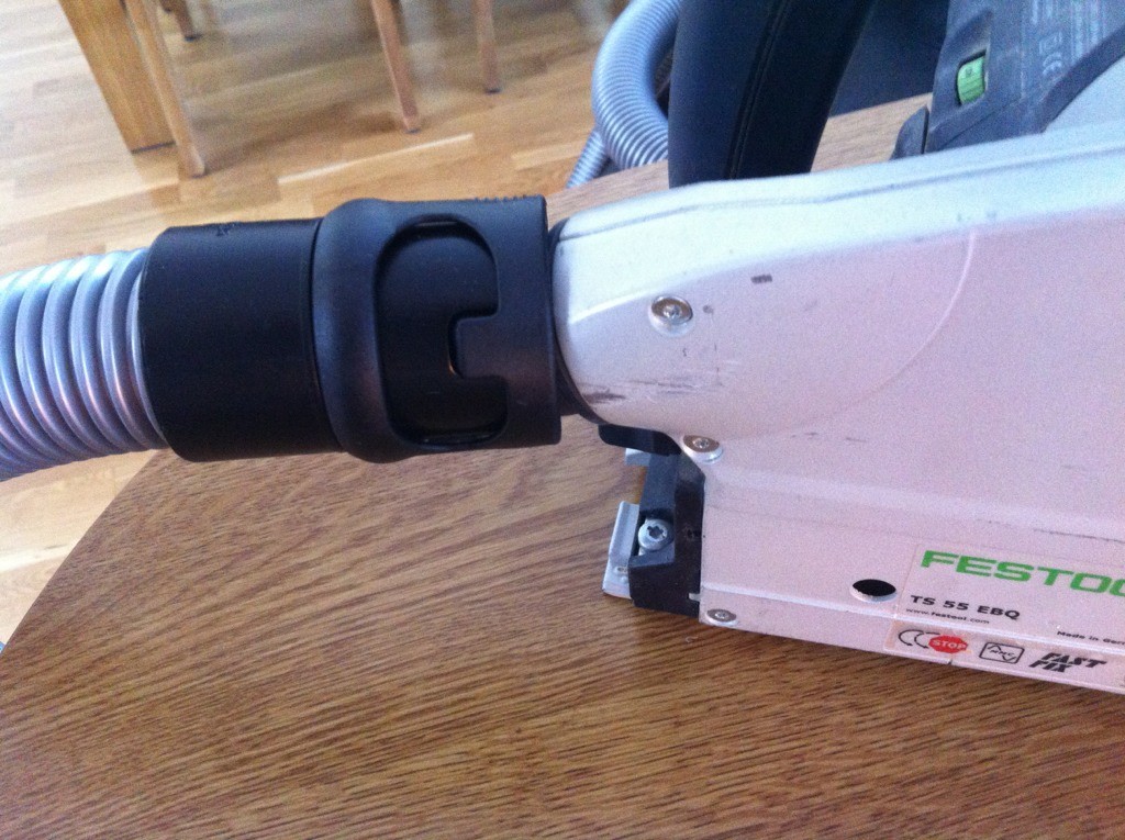

Här är bild på anslutningen. Vet inte om det syns på bilden med på festools anslutning är det gummi och på stihl är det plast så den sitter inte lika hårt. Har inte testat den än på kapexen men ska göra det under dagen
Det är stihl 35/36 mm slang.

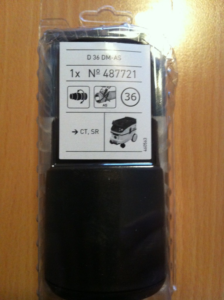

Festools anslutningsmuff till sänksåg har nr 487071 om jag minns rätt.
Kostar 150 kr eller nåt sånt, går att beställa t ex på Bygma.

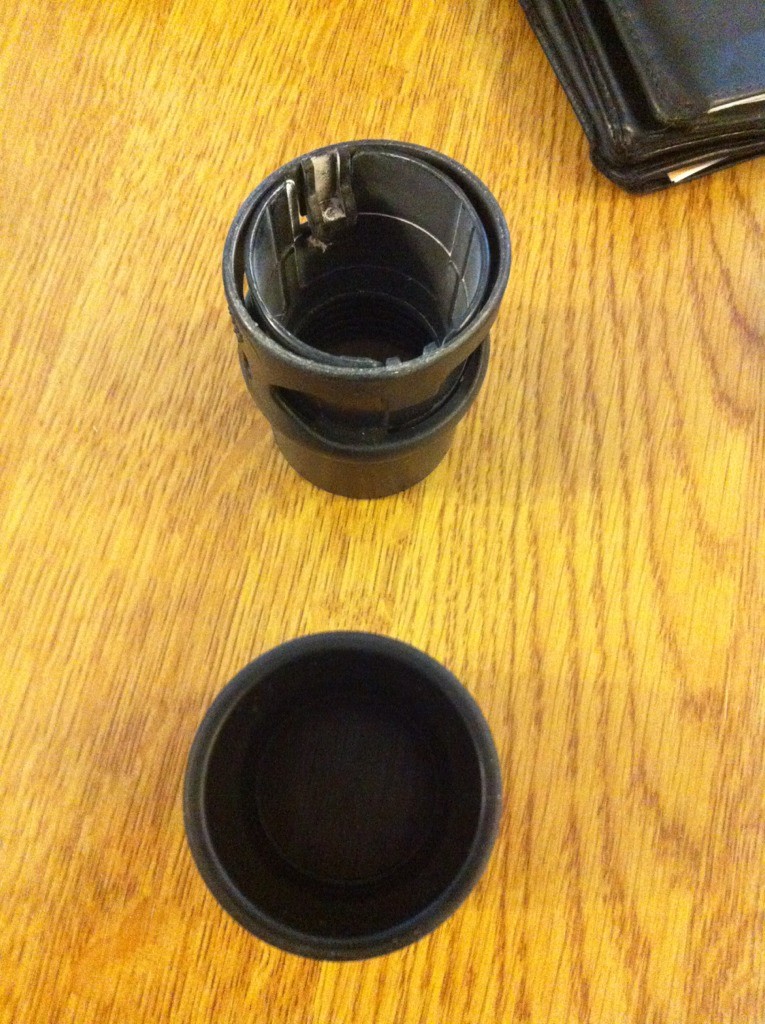

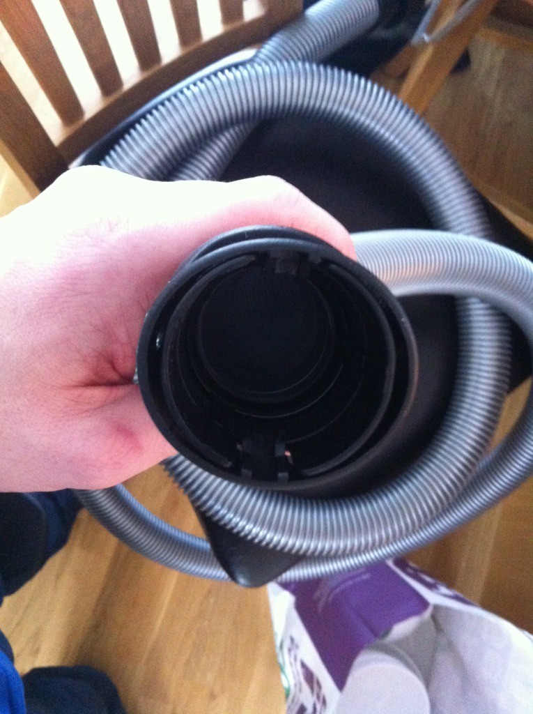

Testade idag att skruva på Festool D36 muff på stihl slangen och dom passade!
Även anslutningen på stihl slangen passar på festool dammsugaren
Värt o tänka på är att stihl slangen är ca 50 cm kortare och den hade behövt vara längre.

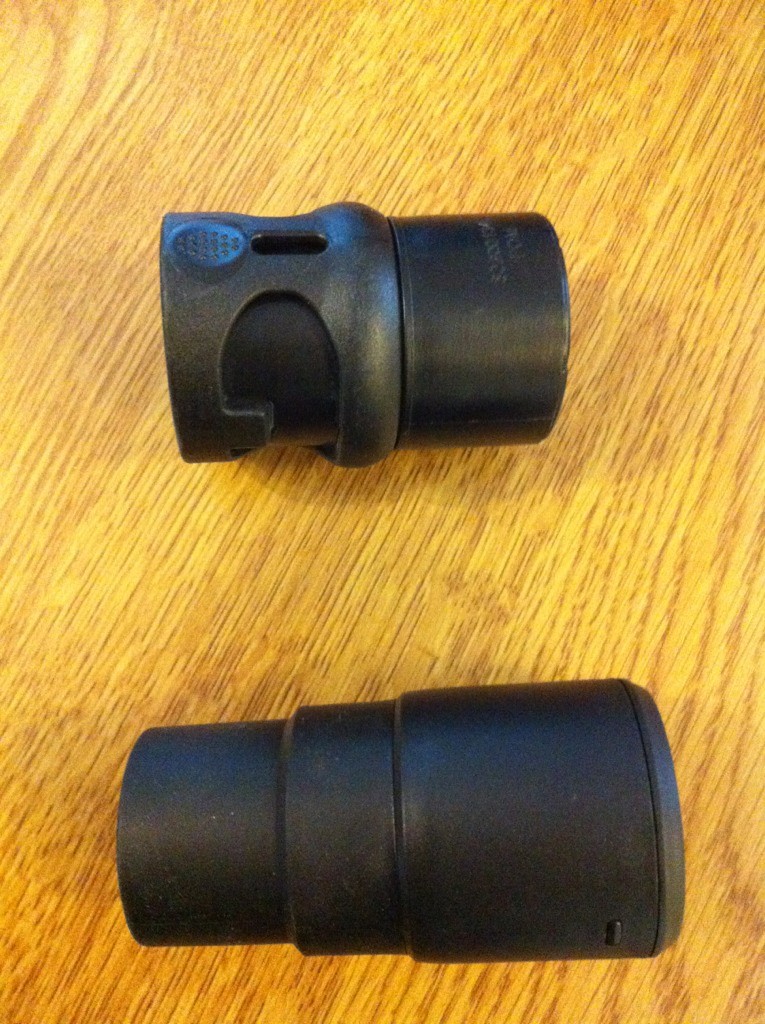

Här bilder på dom olika muffarna
Stihl högst upp o i plast
Festool är i gummi
