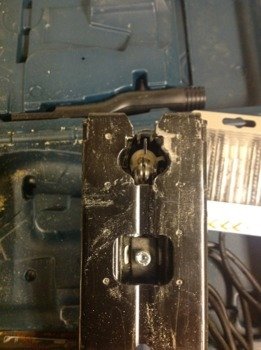

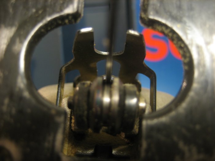

Köpte mig en ny sticksåg körde några bitar och noterade efter ett bladbyte att sågbladet inte centrerar helt utan ligger an mot vänstra sidan av styr rullen, man kan se tydligt att det har nött lite på sidan av bladet.
Ska man räkna med denna tolerans eller ska den lämnas tillbaks? Trodde att en Blå bosch borde hålla en bättre precision på delarna än den gröna.

Styrrullen är väl mest till för att hålla klingan rak i snittets riktning?
Jag kan konstatera att min 85a lyckas hålla bladet mer centrerat. Dock vågar jag inte kommentera om det egentligen är något problem med din. På första bilden såg jag det som att bladet helt låg utanför styrspåret, men det är lite svårt att se. Någon som kan detta bättre får hoppa in.

Omsågen sågar rakt, och det endast är estetiskt, så är det väl inget att oroa sig över? Om du inte ska ha den som prydnad i vitrinskåpet, då skulle det kanske vara irriterande, eller förresten, inte ens då.kitco skrev:
Jag har också en GST 90 och den ser likadan ut, har haft sågen sen den lanserades och har sågat kilomtervis (nåja,,,) raka snitt och inte stört mig på denna excentricitet alls. Nä, såga på och var glad över ett bra köp!
Självklart kan man begära att ett rakt blad ska centrera med styrrullen, den har ju trots allt en funktion att i vissa material stabilisera bladet. Men jag förstår nog inte riktigt, när du petar ned bladet kan det på nytt hoppa upp på kanten av rullen vid användande eller stannar det kvar?
När jag köpte min 135'a fick jag lämna tillbaka den pga att styrrullen var felaktig, för smalt spår runt om. Man trodde först inte på mig, men när jag på plats kunde visa det med nytt Boschblad fick den skickas till Tyskland och jag fick senare en ny såg.
Kontakta Bosch support och fråga om deras åsikt, om de anser att det är fel får du ta det via inköpsstället.
