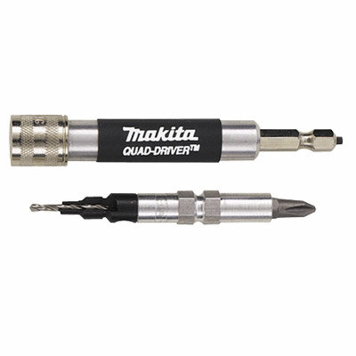

Har också försökt hitta den kombinerade borr/försänkare/bitshållare du nämner utan resultat ... har du någon länk/bild där så jag får koll på vad det är för något? Gör bara Makita dem eller har tex Dewalt något liknande (har inte hittat någon Makitabutik i Gbg utan letar bara på nätet).
Kikade länge på C12:an och tyckte vinkelchucken var väldigt bra ibland då jag testat den över en helg. Valde dock till slut en Makita BDF440RFE pga styrka och batterityp (samt att en Makita alltid är en Makita). Saknar dock bra vinkelchuck, så har du tips där så är det välkommet.

Det du letar efter heter Quad Driver. http://www.makita.com/menu.php?pg=accessory_list&tag=acc_indust_quad&cat_tag=94
