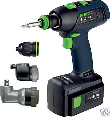

Lite info om den nya skruvdragaren
Teknisk information T 12+3
Batterispänning 10,8 V
Tomgångsvarvtal 1. växel 0-450 varv/min
Tomgångsvarvtal 2. växel 0-1500 varv/min
Borrkapacitet stål, Ø 14 mm
Borrkapacitet trä, Ø 25 mm
Max. vridmoment trä/stål 22/30 Nm
Chuckspännvidd 1,5-13 mm
Batterieffekt Li-lon 2,6 Ah
