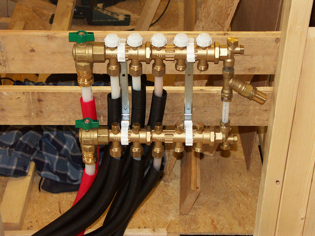

PEX 25*3.0 till R25
Hej all VVS proffs..
Var kan man hitta en sådan koppling?
Det är en matar slang som ska kopplas till golvvärmefördelaren.
PEX 25*3.0mm till R25 eller R20

Så här kan det se ut:
Fast inte med 3mm slang. Är det verkligen sant att röret är 25x3mm? Tex så är Wirsbos 25mm slang 2,3 mm tjock, inte 3mm. Sådan slang finns det kopplingsset till överallt vad jag kan se. På bilden är det Wirsbos slang och fördelare.

Hej kollade på Beulcos sida men dom anger inte godstjockleken.
Var och köpte en koppling för 25x2.3 mm men den passade inte var för liten diameter på slangen invändigt.
Koll mätte slangen igen den är ca: 3mm, betydligt mer än 2.3mm
