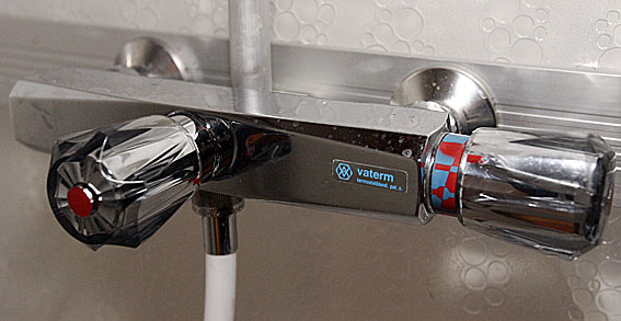

Lokala handlaren säger förstås att det inte går men han vill ju sälja nytt istf hålla på med reservdelar. Bäst att fråga här, mao. Går det att få tag på mängdreglerventilen (heter det möjligen överstycke?), till en sådan här Vårgårda från ca -90? Den stänger som den ska men hakar, kärvar och är besvärlig att vrida både till fullt och till stängt utan att lirka fram och tillbaka. Förmodligen keramisk eftersom det bara är max ett varv mellan stängd och öppen.
Sedan är det en annan fråga om det lönar sig att byta...men tempregleringen fungerar perfekt så jag vill i alla fall kolla innan det blir en ny Mattsson.

Skruvade lite ikväll och visst satt där en helt vanlig ventil med standardkägla...
Mao inga som helst problem att fixa. Ättiksbad och sedan lite silikonfett så känns den som ny. Och går plötsligt att öppna flera varv :-).
Tur i oturen, alltså, att det inte var keramisk ventil som jag trodde. Ibland är man glad över det enkla.

Nu är det så att jag har en duschblandare som liknar den ovan vädigt mycket, först trodde jag nästan att kortet var härifrån :P
Jag har dock problem med att min blandare är väldigt trög när det gäller att reglera värme, vredet är trögt och den håller inte inställd temperatur särskilt bra.
Tidigare idag så bestämde jag mig för att plocka ner blandaren för att kunna ta en bättre titt inuti, filtren på ingånen var rejält skitiga / rostiga så där fick jag tvätta rent lite, tyvärr fick jag inte ur dem :(
Men den stora frågan är, hur får jag isär resten av blandaren, jag har tagi bort den stora sruven på vänster sidan och ut kom en fjäder men sen blev det stopp så nu behöver jag hjälp.
Ska jag fortsätta att försöka få ut innehållet från vänster sidan eller krävs det nått magiskt knyck för att komma in på höger sida vid termostatvredet?

Du ska fortsätta på den inslagna vägen. Inuti bröstet sitter det en ventilkägla och en känselkropp. Om du sticker in lillfingert kan du lirka ut ventilen.
Brasklapp: Under förutsättning att ditt finger inte är för stort. :D
Skulle så vara fallet får du försöka peta ut den med en mejsel.
När alla delarna är ute kan du lägga dom i ättika el. avkalkningsmedel. Det brukar göra susen! :cool: Pensla även med avkalkningsmedlet inne i bröstet också, det skadar inte.
Det är viktigt att du lägger på minnet hur delarna satt, annars blir det knas när du ska montera ihop den. :p

Jag har försökt peta å dra för att få ut mer grejer men det går inte så nu får allt vila i ett avkalkningsbad så får vi se vad som händer.
En annan konstig sak är att nu kan jag inte längre röra på mängdregleraren, den är stum :( Blev den det för att jag försökte pilla på ventilelkäglan inuti kranen?
Nä, det tror jag inte. Plocka ut ventilkäglan och ge den också en avkalkning.
Jag fick i alla fall ihop kranen igen och den håller tätt när den ska vilket ju är bra.
Sen så verkar det även va mycket bättre fart på vattnet nu än innan, hurvida temperaturregleringen funkar bättre det får jag väl veta först när jag tar en dusch.
Skulle regleringen inte fungera bättre så har jag ju i alla fall lärt mig hur man plockar isär blandaren :)
