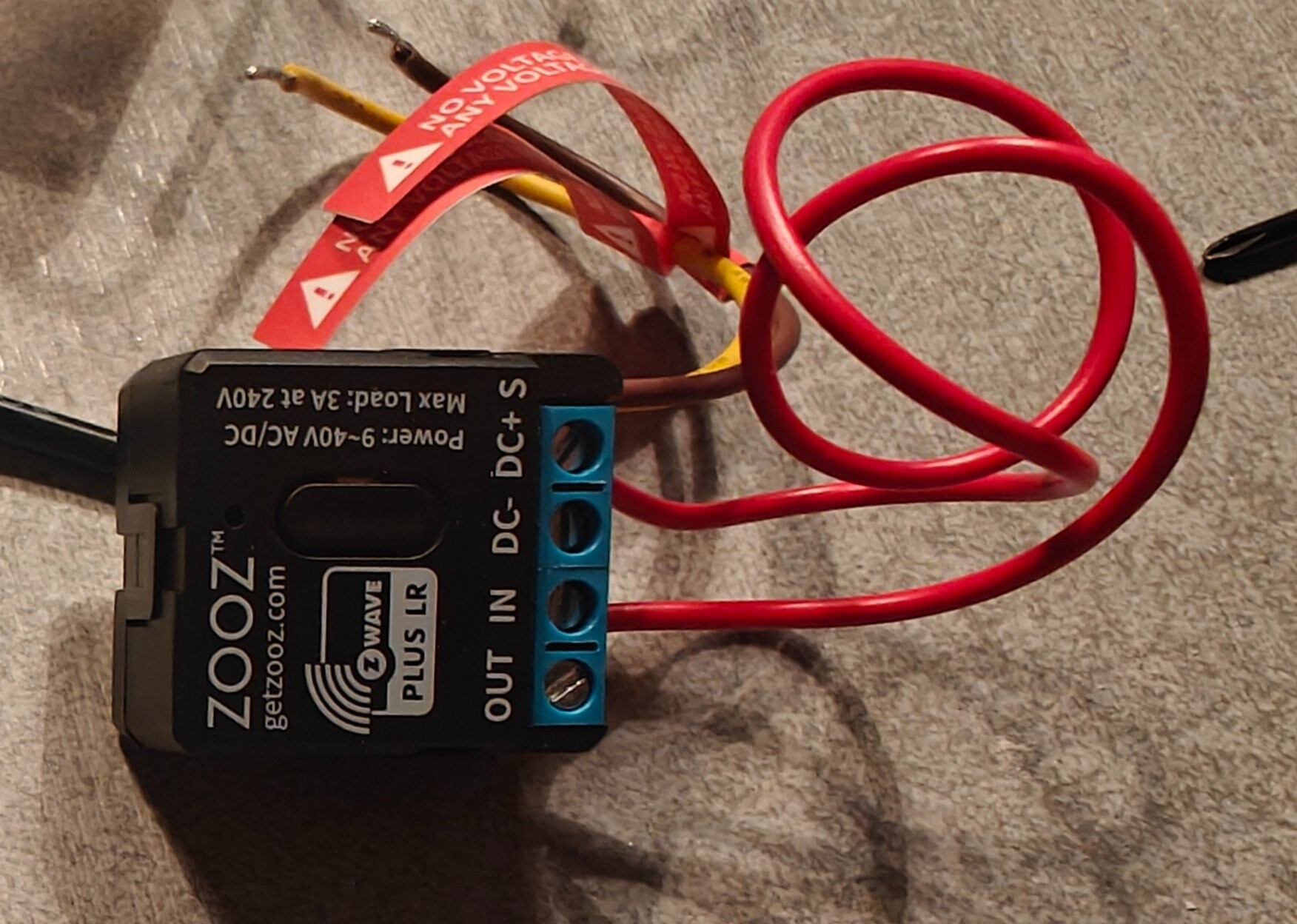

Bara hunnit testa relät. Funkar klockrent, smart start tog direkt och den lades in korrekt som en Switch i Hubitat
Smart det låtit inspänning till relät vara en egen plint så man inte behöver låta VDC och spänning till det man vill styra vara samma. I mitt fall bryggar jag VDC dock.
Enda som är lite skumt är att de valt S (switch) vara två kablar istället för plintar. Får väl klippa av dem eller nått då jag inte kommer använda dem.
Edit: switch-kablarna fungerar som det ska om man kortsluter dem samt man kan stänga av den från Hubitat så om man kortsluterkablarna händer inget.

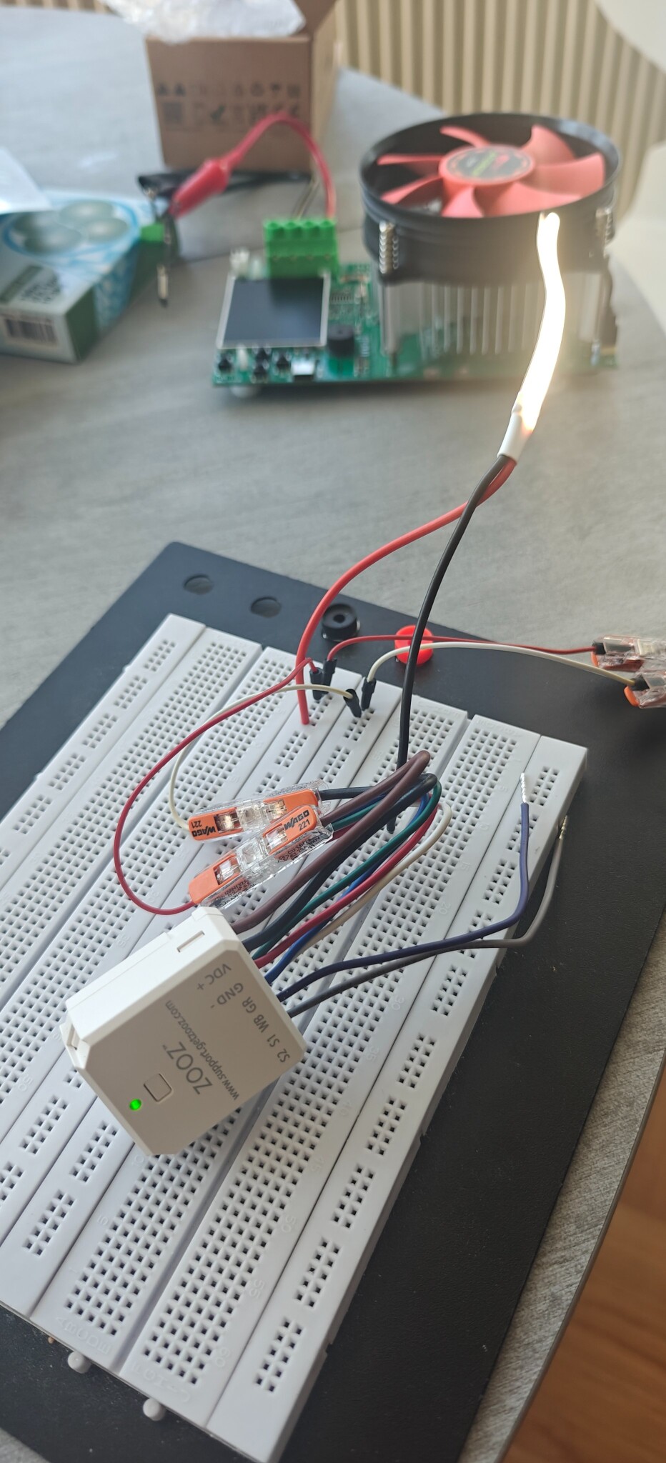

Nu var det dags för dimmern. Den gick lika snabbt att adda som den andra.
Jag addar alltid mina devices precis vid hubben en vana jag plockade upp på gen 5 tiden då det fungerade bäst.
Sedan flyttade jag den till vardagsrummet för att kunna sitta och testa och då sluta den svara. Men hoppa igång till slut iaf.

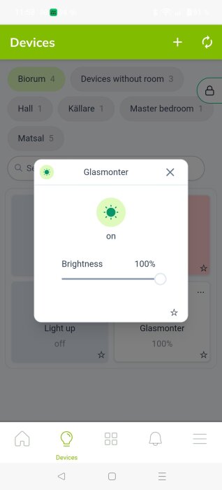

På hubitat defaultar On duration till 5 sekunder (den fadar in) och den rapporterar on state först efter fade så jag trodde först något var fel. Sänkte till 1 sekund och då får man fortfarande en snygg fade men slipper överdriven rapporteringsdelay.

Vet inte om detta är hubitats fel eller enheten. Men jag ändrade färg från Undefined till vit. Och då slutade den vita kanalen skicka ut ström. Den skapade en sub device vit istället som styrde vita kanalen, men denna device var mer begränsad när det gäller fades osv.
Hittade heller inget sätt att återställa, fick göra en factory reset på enheten vilket indikerar det är enheten och inte hubitat. Men låter det vara osagt för det kan lika gärna vara drivern i hubitat.

Jag har listat ut hur det är tänkt. Om man sätter en färg skapar den en sub device med denna färg. Annars är den i RGB läge och man styr färgen via gränssnittet eller google home. Lite otydligt hur det ska fungera och hittar inget sätt reverta tillbaka till RGB läge efter att man råkar skapa en sub device. (Förutom factory reset som är lite väl trubbigt)
I mitt fall är väl det kanske mest korrekt skapa en sub device för vit eftersom jag har en ofärgad LED-strip. Men inte så clean med två devices så blir nog RGB-läge där jag bara använder vit kabel.
