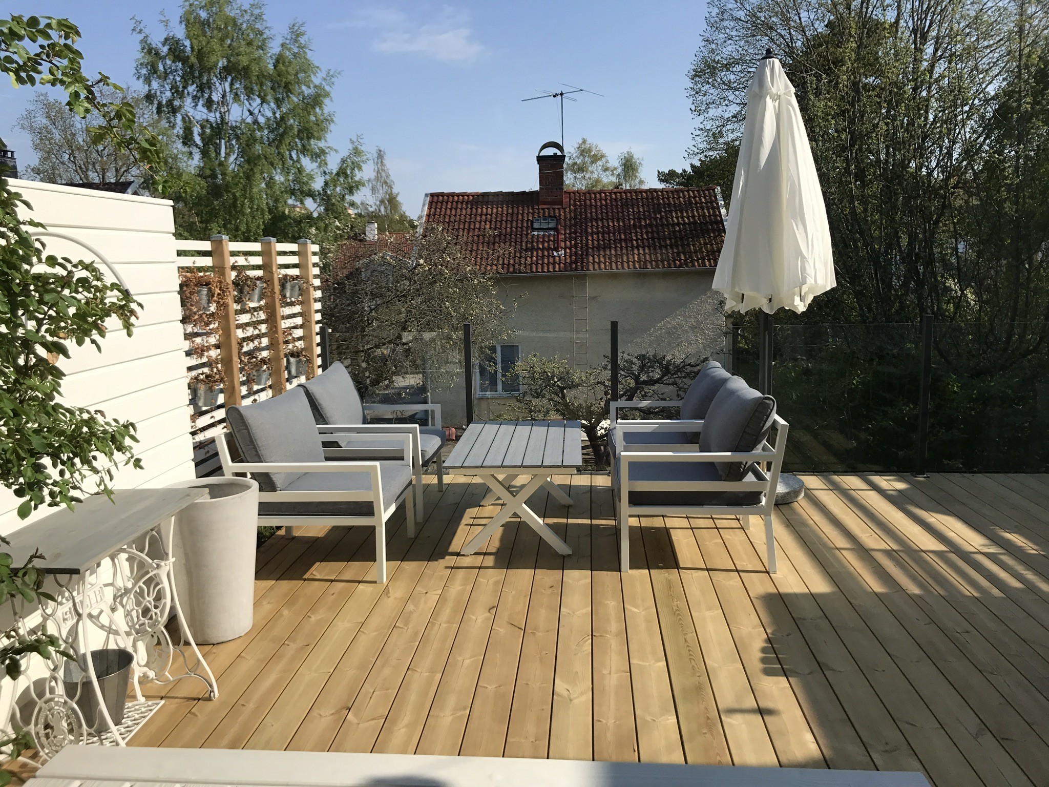

Vi tog Zense efter mycket funderingar!

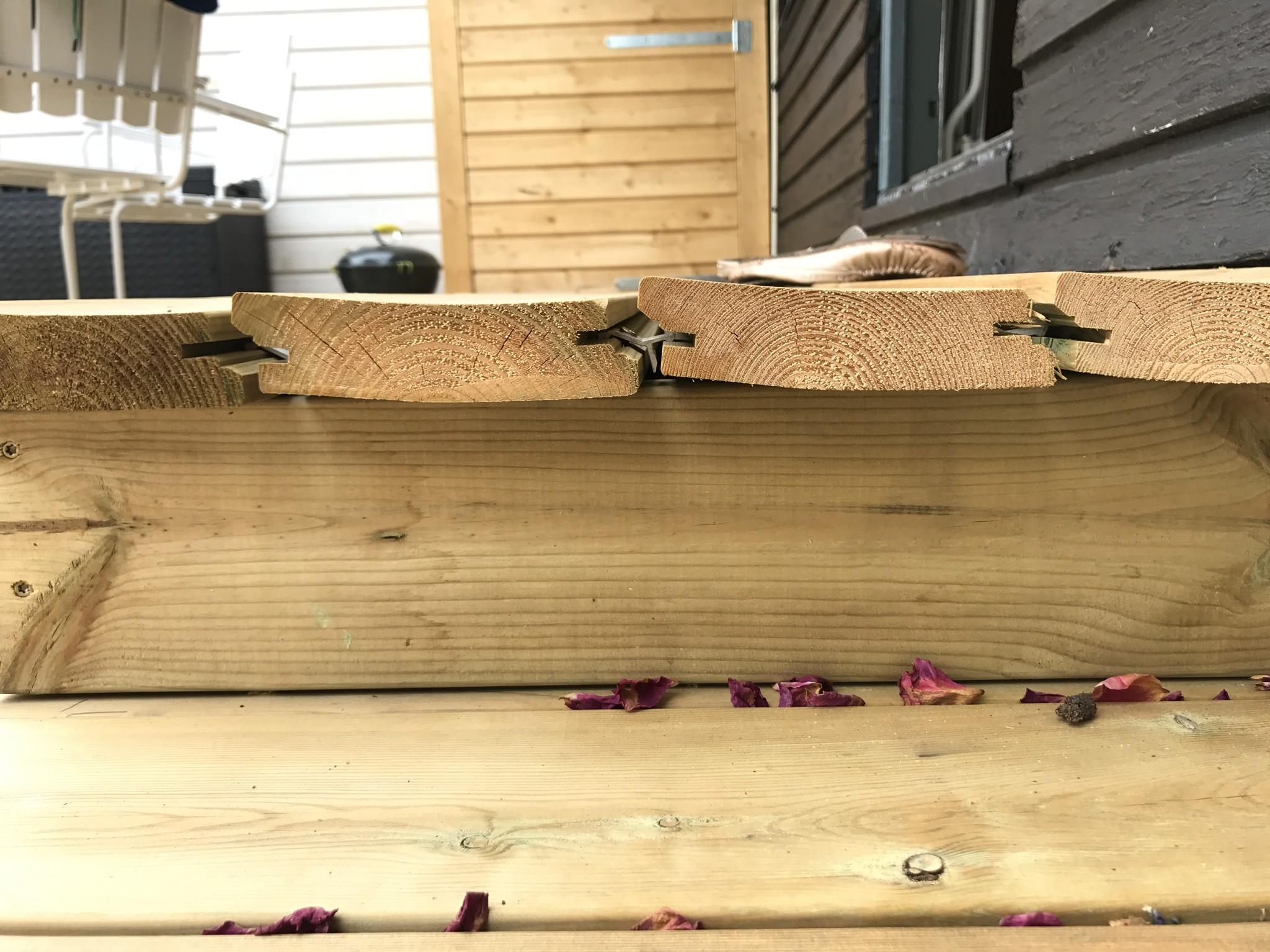

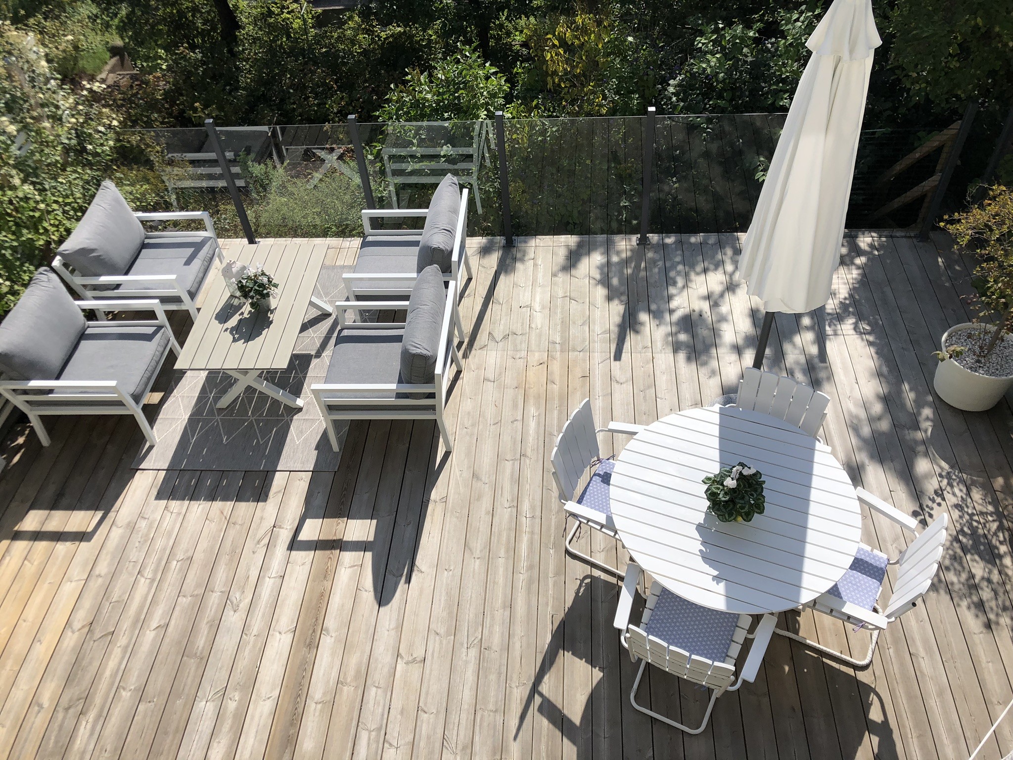

Blev snyggt men vet inte om det känns värt det. Vi har plankor utan skarvar som följer samma riktning som trägolvet inomhus. Först la snickarna golvet med sur gubbe.. det blev väldigt buckligt, bild från trappen efter någon månad i södersolen. Allt gjordes om och blev bättre. Går rätt bra att borsta bort skräp, inte fastnat så mycket. Som ni ser är en planka av helt annan kvalité men den jäkeln går ju inte att byta som sagt
Som man kan se på bilden i mitten så ligger ju golvet på fel håll
enlig monteringsanvisningarna, kärnsidan ska vara uppåt och inte ligga nedåt.
enlig monteringsanvisningarna, kärnsidan ska vara uppåt och inte ligga nedåt.Eeeexakt. Jag såg att snickaren stod med monteringsanvisningarna (busenkla sådana) i handen, tog ett andetag för att ändå säga: du ser att allt ska läggas med glad gubbe va? Men hejdade mig för ville inte verka dryg. Du kan ju ana vad jag förbannade mig själv när jag sedan upptäckte att majoriteten av golvet låg med sur gubbe när jag kom hem från jobbet... testade för att se om det skulle klara sig men efter en månads torktid i solen såg hela golvet och trappen ut som på mittenbilden! Förskräckligt.
Så reklamation och diskussioner hela sommaren med Södra och hantverkarna och en evighets väntan på nytt material. Lagom till jul las det nya golvet. Dyngsurt av regn och väta. Så det blev en planka mindre än förra gången på bredden pga fuktigt virke.
Man kan lugnt säga att det var sista gången jag lät bli att vara dryg!
