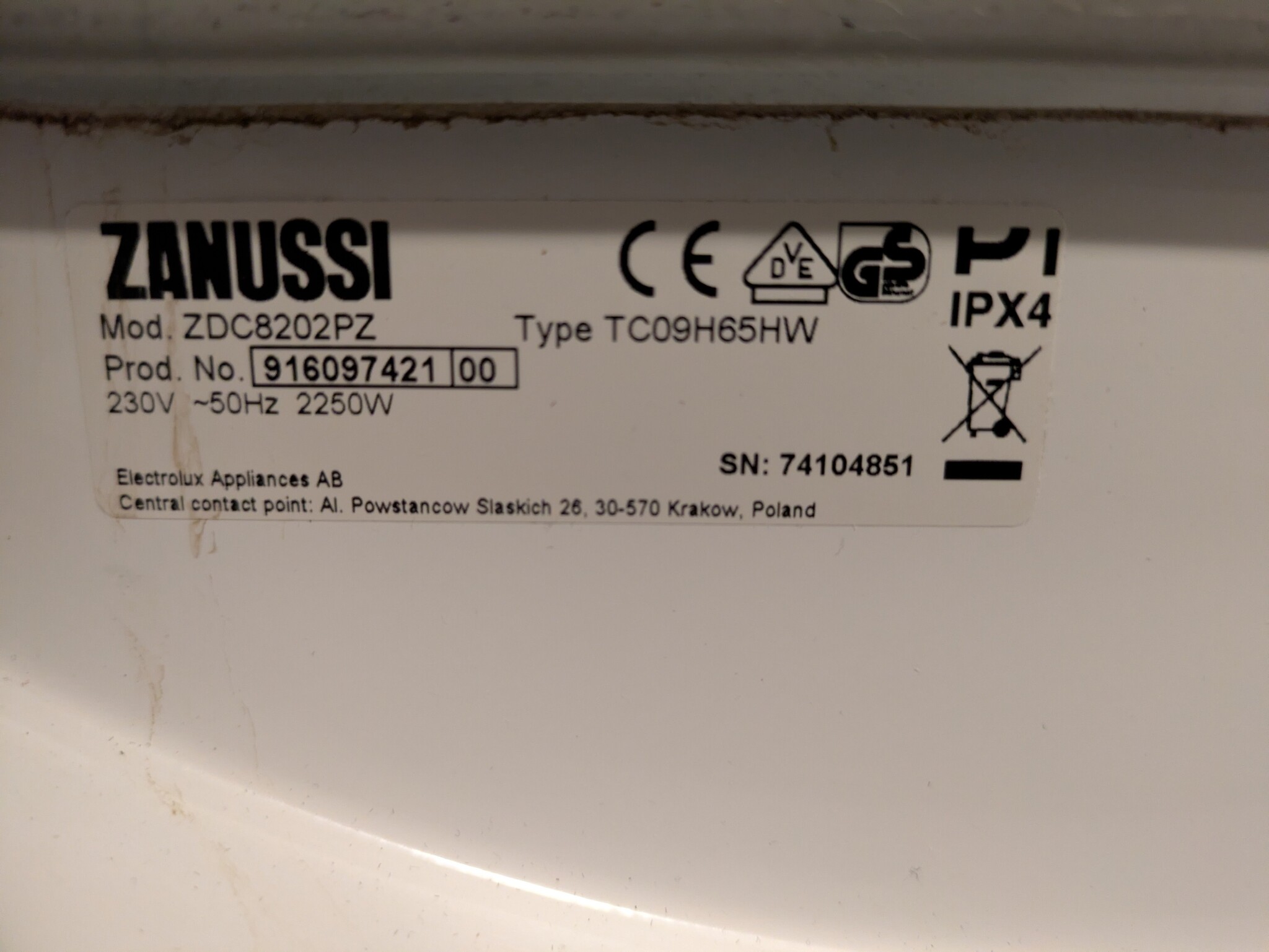

vad har den för PNC?
  • Etikett för Zanussi apparat med modell ZDC8202PZ, serienummer 74104851 och information om elektriska specifikationer och certifieringar.
polsk från 2017
