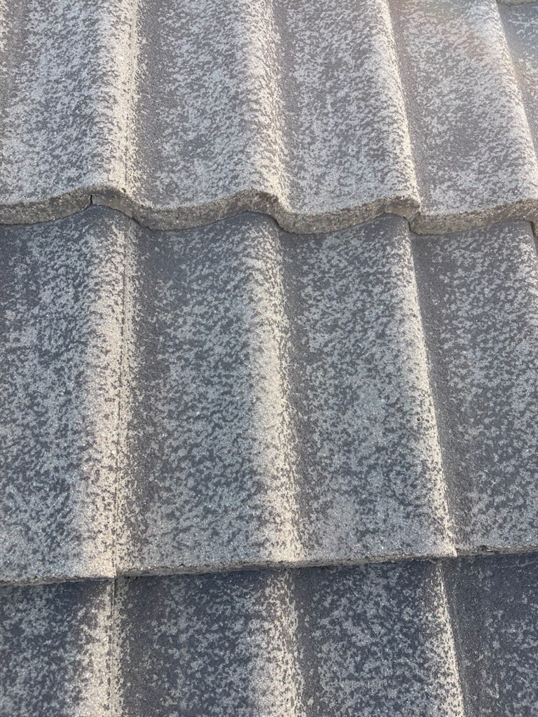

Hej! Skulle behöva ha tag i 10-20 st extra takpannor av märket Zanda. Vet dock inte exakt vad modellen heter. Tittar man på märkningen står det nåt som ser ut som B eller 8 samt 73?
Och följdfrågan blir då, var man skulle kunna hitta denna modell?
/Tack på förhand!

Försök att få kontakt med nuvarande tillverkare, dom om någon bör ju veta om det finns ersättningspannor :)
Börja här så kan du nog få kontakt:
https://bmisverige.se/produkter/yttertak/betongpannor/zanda-protector-20
Annars är det väl blocket som gäller, renoveras ju en hel del tak. Kanske någon takfirma i ditt område har någon renovering på G där man har samma panna som du har?
Niclo69
"73" det är nog produktionsår. Zanda företaget heter Monier BMI numera. De tillverkar gamla zanda former men tyvärr inte färgerna. Själv söker jag med ett 20 st Zanda röd tegel färgen. har hittat en depå företag i Lomma men dem vill 2000 kr för 20 st. tycker jag lite överdrivet. Dock om det finns behov så finns det inga pengar man inte betalar.

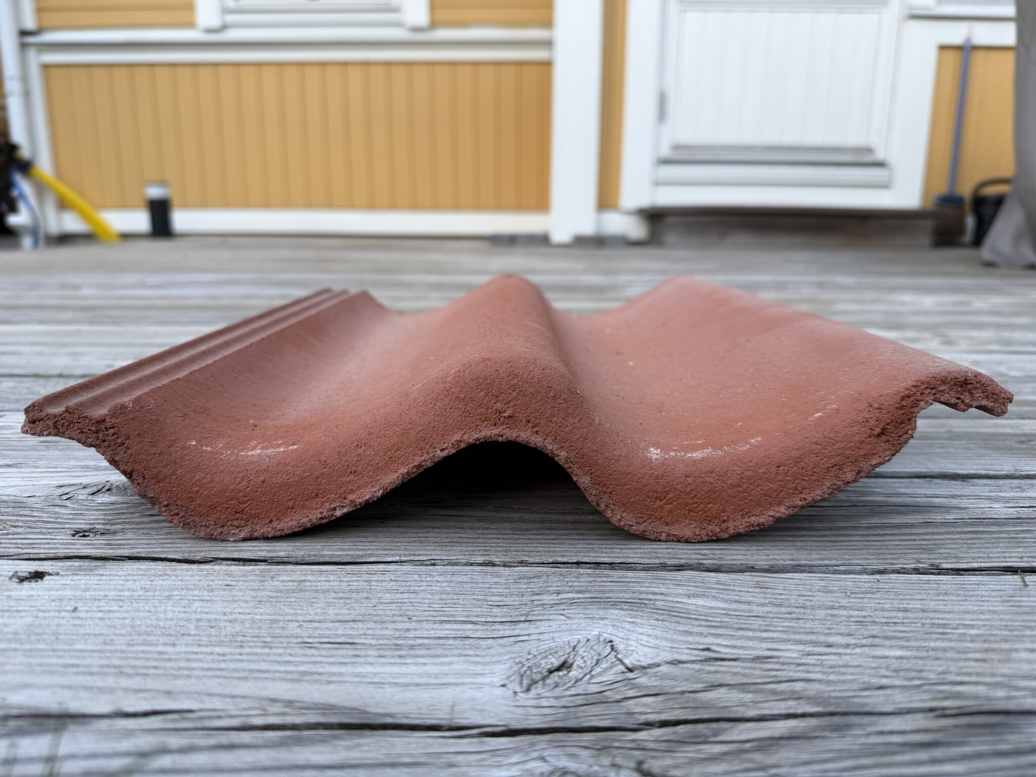

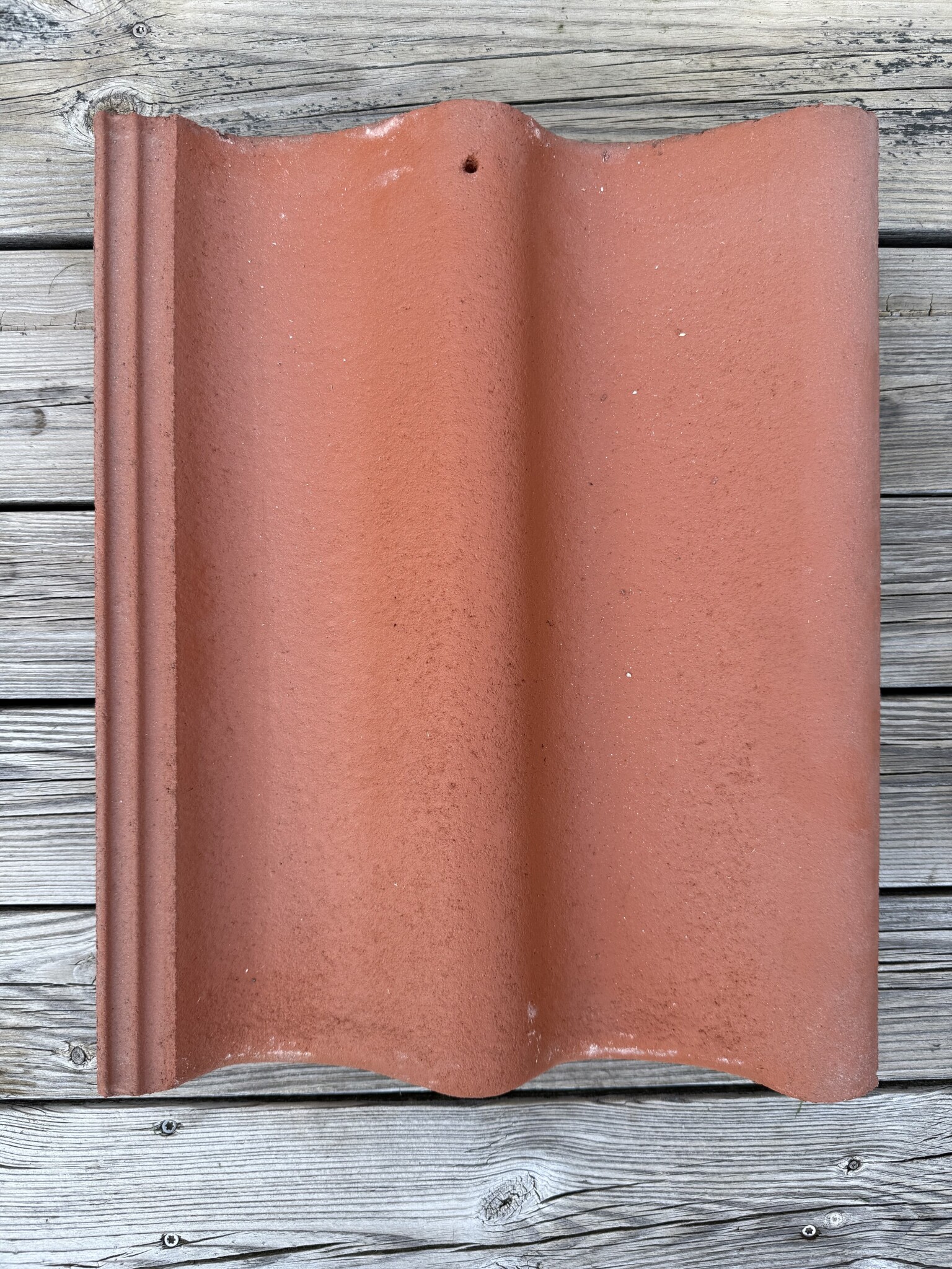

Provar att svara/fråga här ang. Zanda takpannor
De du köpte via länken passar de med gamla pannor märkta Zanda typ enligt bilderna nedan.
Det är jättesvårt att hitta bra bilder på pannor när man ska köpa extra och sen benämns de olika fast det ser ut att vara samma panna.
Tegelröd Aerlox borde väl vara likadan även i färg?

Jo, det stämmer, det ända skillnaden är glans på utsidan. Aerlox har någon slags behandling som gör pannan uthålligare för alger och lava. Tyvärr lyser dem så stark från gamla Zanda pannor även tvättade. Oavsett allt, håller dem tätt och det är nog huvudsak :)

Ok, jag ringde faktiskt och frågade Monier vilken panna man ska ersätta med och de svarade Aerlox 2.0 normalpanna. Den som benämns bara Aerlox är inte Zanda form på tydligen så den ska man undvika. Tittar man på bygghemma och den länken som postats så ser man att det inte är Zanda-form. Tycker jag iaf.

Det du visar på bilden är "fulblod" Zanda som är vågiga (våg form) till skillnad från många andra som kallas sinusoidal form. Köper man Aerlox måste dem heta Zanda, alltså "Zanda-Aerlox" och sedan färg benämning.
