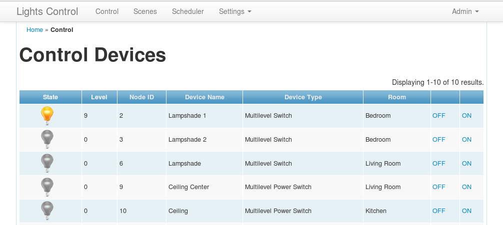

Z-Wave + Raspberry Pi = Sant, Någon som tesat?
http://razberry.z-wave.me/index.php
Nu finns (eller snart åtminstonde) en hårdvarumodul till Raspberyy Pi för Z-Wave.
Någon som planerat köra på detta? Blir ju överlägset billigare än tex Fibaros server.
Har ni några förslag på bra mjukvara som stödjer plattformen?
Detta skulle kunna bli nåt i form av hårdvara:
http://conradvassallo.com/2012/11/22/lights-control/

Jag kör sedan en tid RPi med Zwave genom följande hård-/mjukvara:
* RPi mod B
* Aeon Zwave USB stick
* diverse plug-switchar och andra enheter
Som mjukvara kör jag Domoticz.
De nackdelar jag stött på är i huvudsak att Domoticz emellanåt är lite buggigt. Utvecklaren är relativt mycket åt "jag vet bäst"-hållet och lyssnar inte alltid på förslag om förbättringar. Svaret blir ofta "jag tycker inte det är bra" och så får man göra en egen branch och hålla den vid liv om man vill ha viss funktionalitet.
Vad gäller OpenZWave är det lite halvbuggigt ibland också vilket är naturligt eftersom man inte har tillgång till specifikationerna utan gör reverse engineering på hela protokollet för att lista ut hur det skall fungera. Överlag fungerar det dock väl men var beredd på att lägga lite tid på det hela om du väljer enheter som inte är helt stabila ännu i OZW. Utvecklarna är dock väldigt aktiva och så länge du själv bidrar med bra loggar och debuginformation, så löser de i regel småbuggar snabbt och effektivt.
Till det hela kör jag även RFXTRX för att kommunicera med 433MHz-enheter. I mitt fall enbart temperatursensorer runt om i huset samt grannens utegivare, regnmätare m.m. Detta fungerar utmärkt.
Är man lite pysslig av sig, inte helt ovan vid *nix och kan skripta osv är det en kul lösning. Jag skulle inte förlita mig på den för larmfunktioner, men som hobby och lite allmän styrning av huset är det perfekt. Det som jag tycker är extra kul är ju dels att man kan göra saker precis som man önskar, men även att det går att gå utanför boxen enkelt. Nu senast skriptade jag exempelvis upp ett cronjob som löpande pingar min iPhone för att på så vis testa om jag är hemma eller inte vilket i sin tur styr vad de olika eventen i Domoticz gör. En fattigmans Geofencing, men den fungerar bra.
Nästa steg är att göra en enkel webbsida som jag kan lägga som "app" i telefonen för att snabbt ställa in när jag vill att bilen skall vara redo för avfärd. Via ett skript och zwave kan jag då automatiskt slå på motorvärmaren i lagom tid beroende på utetemperaturen.
Allt detta går självfallet att lösa med färdiga huvudenheter, men det är inte lika roligt. Fördelen med dem är dock att det förmodligen är lite mer stabilt.
