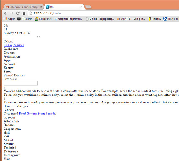

Nu händer det spännande saker med min Vera 3. Webbgränssnittet har ballat ur totalt och omstart med att ta bort ström på Veran hjälper inte. Så här ser det ut:
Den funkar fortfarande annars. Tidsstyrda lampor sätts på osv. Jag kan fortfarande styra systemet med mobilappen. Tips på åtgärder?
Det var det första jag gjorde. Även testat i olika webbläsare. Det måste vara något som hänt med filerna på veran. Tilläggas bör att jag är ingen avancerad användare. Ca 3 plugins, RFXtrx433 kopplad med några tempsensorer, ca 10 enheter anslutna, väggpluggar av olika märken.jolerius skrev:

Ser inte så kul ut.
Har inte råkat ut för detta på mina Veror.
Vill du ha en snabb åtgärd så återställ Veran till fabriksinställningarna och återläs senaste backup.
Vet du med dig att du tar backup automatiskt eller är det möjligt att dubbelkolla i GUI:t?
Det går faktiskt att gå in i setup/backupdelen i GUI:t, så nu gjorde jag en backup (hmm, tänk om jag får med buggen?!"#). Så nu ska jag fabriksåterställa och sedan testa att läsa in backup. Skiter det sig, så är jag sugen på att prova UI7. Vet någon om RFXtrx433 fungerar med 7:an. Egentligen är det enda "avancerade" jag gör i mitt system.Freddan101 skrev:

Ta en backup på Z-wavenätverket också.
Japp, risk att buggen hänger med men kan vara värt ett försök.
Hade inte stora förväntningar på vera här, men det funkade! Sparade backupen på datorn först, sedan fabriksåterställde och läste in backaupen och vips så funkar allt igen. Enheterna, scenerna och pluginsen är kvar.Freddan101 skrev:

Gott att höra att det löste sig.
