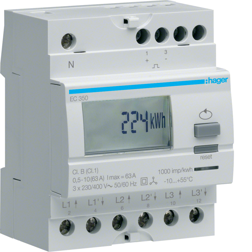

Fortsätter på denna diskussion. Om man har en mätare med pulsutgång men inte med blinkande diod - kan man då använda sig av en NorthQ?GK100 skrev:
Ja man kan använda S0 utgången om man gör lite ingrepp och klipper bort den optiska givaren och ansluter till mätaren. Samtidigt kan man passa på att mata med 3 V den vägen också det är tillgängligt i samma kabel.

Mycket intressant. Är det några krav på hur utgångspulserna ska ske eller är det puls som puls?
Sker påkoppling av 3V redan uppe vid givaren eller är det längre ned på kabeln? Och är det logiskt vilken kabel som ska brukas till vad? Mycket frågor
S0 utgången passar bra till detta det är en passiv öppen kollektor som sluter vid puls pss som den optiska sensorn vid blink, så det ligger nära till att ersätta den enkelt. Det går bra att bryta upp sesorkabeln en bit från enheten och både mata den och plocka ut ett avstick till pulsutgång där, man lämnar kvar delen med optogivaren så kan man använda vilket som utan ändringar.

Aha, det låter ju vettigt. Men då måste man parallellkoppla den med optogivaren va?
Är det en S0-utgång jag har uppe till höger på min räknare? http://elbutik.se/PICTURE/174055-43-0981257_ScmmcS.PNG
