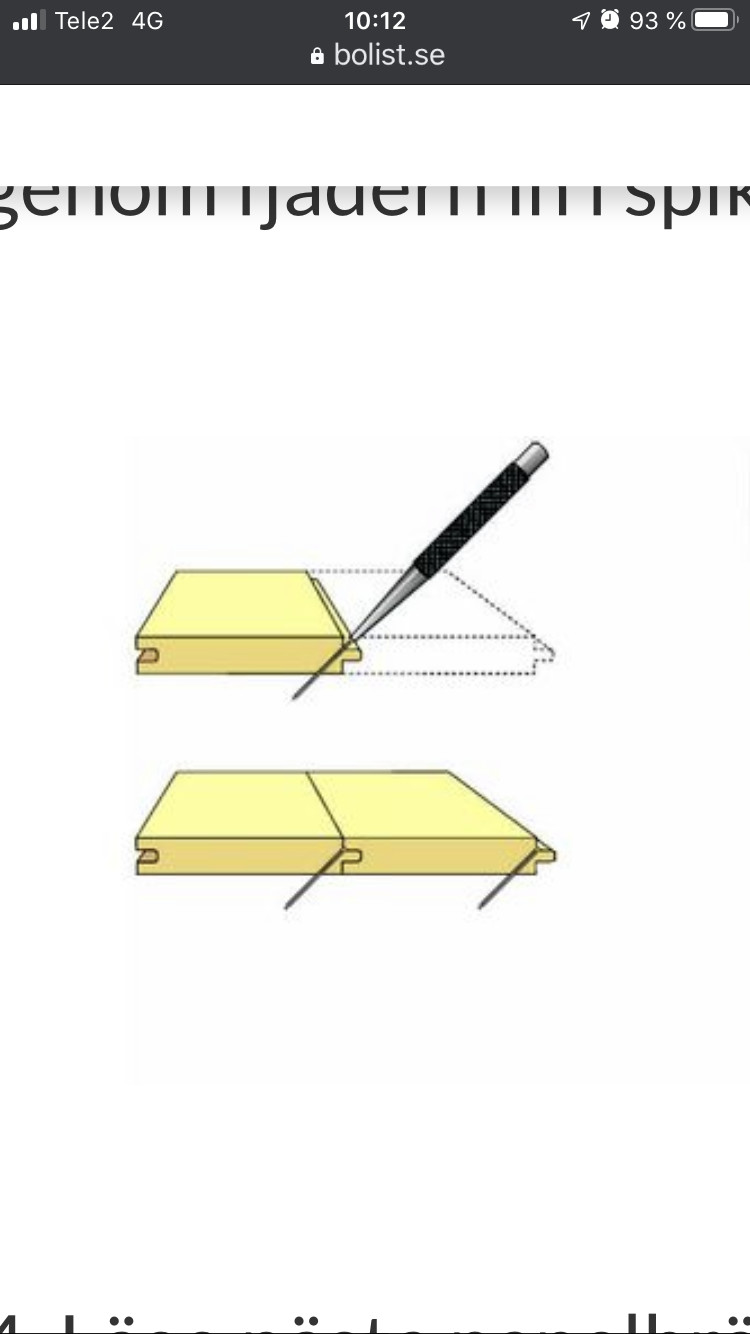

Enligt mig är lättaste och snyggaste att spika med en 50mm dyckert i sponten in i reglarna. Har man inte en dyckertpistol eller vill låna/hyra/köpa så funkar såklart skruv också. Typ 4x50mm med försänkt skalle. Antingen i sponten snett neråt eller rakt på, men då får man en synlig skalle.
Håller med fullt ut. Vi hade en skruvad panel när vi flyttade in. Såg förjävla illa ut. Var det första jag tog bräckjärnet till. Skjut med dyckertpistol. Tryckluftsvarianterna kostar inte mycket alls. Eller hyr. Men skruva blir aldrig så snyggt som en fin dyckert.
Willewonka
Ok. Jag tror jag lutar mot spik. Dock för hand finns det någon speciell spik när det är gips och sedan trä? Som sagt, nybörjare...
så tunn dyckert du klarar av att hantera. Och ett dorn för att försänka dom med. En hammare att banka med
Jag tänkte ha panelen liggande :) men väggen orkar med den då så det inte brakar loss? :)
Jadå, bara du fäster panelen i reglarna.
Jag såg av någon anledning stående panel framför mig, men ska den ligga behöver du naturligtvis inte ha list bakom, my bad.
Spika eller skruva är som sagt en smaksak. Oavsett vilket är det ju väldigt lätt att byta ut en och annan bräda ifall de skulle få för sig att slå sig trots allt.
Men oavsett vilket — TESTA. Vågar man inget så vinner man inget!
