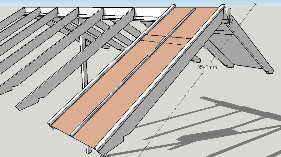

Hittar inget riktigt bra svar i forumet så here we go:
Håller på att rita upp en mindre stuga.
Takkonstruktion (utifrån och in)
Shingel
Underlagspapp
Råspont
luftspalt 34mm
220mm stenull
gles
slätspont
Ingen ångspärr alltså eftersom vi kommer ha stugan kallställd längre perioder.
Kommer luftningen att funka (från takfot till takfot)? Och är 34mm lämpligt eller kanske funkar det med mindre?
3D-modell av takkonstruktion med måttindikation, trä och metall, arkitektonisk design, ingen bakgrund.
Ska tillägga att det bara är en skiss, luftningen kommer ju i liv med väggstommen haha
Har tänkt vidare själv. Det måste ju funka med tanke på den begränsade användningen på stugan.
Kan tar lite lägre spalt ev 22mm (mest för att kunna använda lite virke jag redan har)
