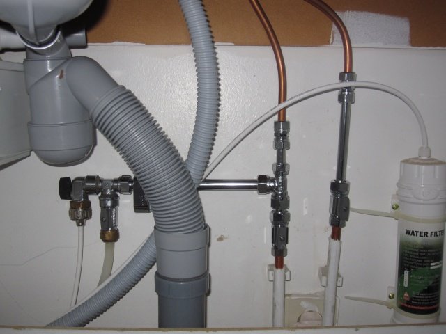

Vvs-killen var här vid två tillfällen, första gången satte han på ballofixer på rören i köket. Innan han kom igen satte vi fast blandaren, så det han gjorde andra besöket var att koppla in blandaren, ballofixer & koppla in diskmaskinen och ballofixer & vatten till kylskåpet.
Bifogar bild så att ni kan se.
Frågan är alltså hur lång tid borde det ta att fixa det som bilden visar (minus ballofixerna till blandaren eftersom det gjordes under första besöket)?

Som kund får man aldrig glömma att dom flesta rörisar tar betalt från verkstaden, jag skulle antagligen tagit betalt för 2,5 timmar om åktiden till dig är upp till en halvtimme enkel resa!
Alltså kanske en halvtimme i åktid (1h T&R) ett snabbt stopp hos grossist (men dock har en seriös röris dessa delar i bilen) och en timme under din diskbänk efter förutsättningarna du beskrivit.
Efter som han varit där innan kan han inte ta betalt för något som fattades, det är inte OK enligt mig. Han borde ha allt med sig... Allt över två timmar tycker jag är oseriöst av en hantverkare som har varit där förut! Men det kan ju slå lite på åktid...

Jag blev fakturerad tre timmar. Jag reagerade mest på att det tog nästan lika lång tid som första besöket (som tog 3,5 timmar). Under första besöket monterade han ballofixerna i köket, drog om lite rör i badrummet, satte upp en kommod och handfat samt installerade blandare och avlopp i badrummet. Tilläggas skall att det var lite speciallösningar i badrummet.
Vi bor ungefär 5 minuters bilväg från deras kontor.
Det som gör det extra intressant var att första gången var vi närvarande hela tiden, och då var han här exakt 2 timmar och 55 minuter, och då tycker jag att de 3,5 timmar som fakturerades var mycket rimliga.

Nu har min sambo pratat med de på firman, han fick inget vidare mottagande... De hävdade att klammer inte behövs när det är kopparrör, stämmer detta? Och de kunded inte tro annat än att det var rätt fakturerat, tyvärr är rörisen på semester så de kunde inte prata med honom.

Sida 23 i säker vatten!
http://säkervatten.se/download/547/Branschregler_lg0075ppls0000pdf
Kan inte misstolkas!
