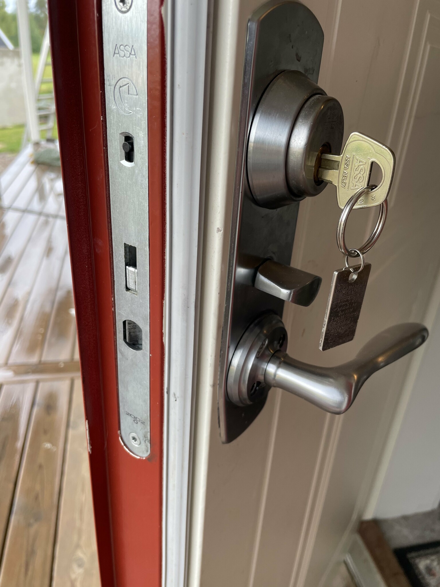

Har en ytterdörrlåssats från assa där dörrhandtaget helt plötsligt slutat manipulera regel (tror det heter så) så dörren går bara att stänga genom att låsa.
Har tagit bort handtaget men ser inget som kan hjälpa.
Det är alltså det undre ”metallstycket”/regeln som ska manipuleras av handtaget som inte funkar.
Är inte kunnig i detta alls så tacksam för tips.

Jag tog isär låshuset och det ser ut som fjädern som ska skjuta ut kolven igen när trycket släpps har gått av. Hittar inget bra sätt att få isär detta smidigt och bara byta fjäder… Jävligt retligt att punga ut 1400:- för ett låshus när det bara rör sig om en fjäder för någon krona…
Allt går att ta isär för byte men det finns inga reservdelar, antalet uppdateringarna var så många att de även ändrade systemet för att visa aktuell version när siffrorna blivit för höga.S Styrman_jansson skrev:
Varför köpa det dyra låshuset när det finns billigare alternativ som är likvärdiga?
