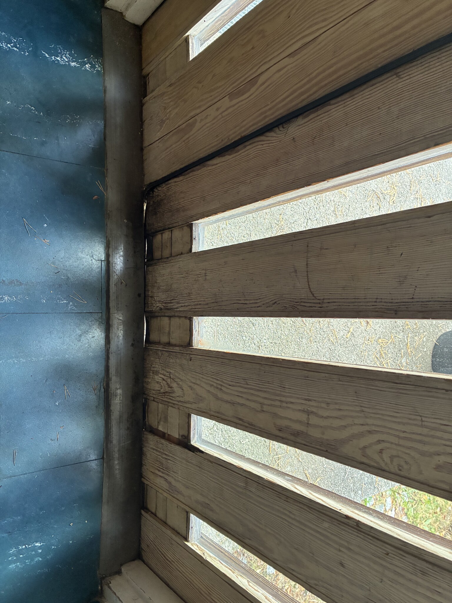

Vi har nyligen köpt ett hus från 58 där mycket är gammalt och eftersatt. Ytterdörren är mycket fint byggd, men värst vidare bra som dörr betraktat är den inte. Den låses endast med ett tillhållarlås som sitter monterat högt motsvarande som ett överlås och det finns inget handtag med kläpp som fixerar dörren i midjehöjd.
Detta innebär att dörren blir väldigt vridsvag och flexar, man kan lätt böja ut den en 2-3 centimeter genom att dra i dörrknoppen när låset är låst.
Dörren har även slagit sig lite vilket gör att den inte ligger helt an mot tröskeln i nedre hörnet under låsen. Möjligt att denna böjda form uppkommit just genom att den flexar när man drar i den och att tusentals sådana rörelser fått den att permanent böjas lite utåt.
Mina frågor:
Har någon tips på ett bra och enkelt sätt att förstärka dörren så att den blir mer vridstyv? Skulle det exempelvis fungera att montera ett vinkeljärn som kramar dörrens insida i vertikal riktning?
Och är det möjligt att på något sätt rikta om dörren så att den återfår sin ursprungliga form?
På sikt kommer det att byggas ny dörr men nu handlar det om att göra en så god lösning som möjligt inför vintern. Att ersätta med en dörr i annan stil är inte ett alternativ.

Hela dörrens konstruktion och utseende med många långsmala höga fönster gör ju det hela mycket svårare att få bra vridstyvhet. hade det bara varit fönster på halva höjden så hade ju ett lager eller 2 på limmade gjort underverk...kanske gjort den lite tjockare med lister runt i med ett lager isolering och sen ny skiva och limma ihop allt så det ger stadga

Vinkeljärn som skruvas vertikalt ger ju inte vridstyvhet utan förstärker ju mest precis där dom sitter.. utan förbindelse mellan dessa helst på diagonalen..så lär skillnaden bli minmal
då är nog lister runt kant och alla fönster och sen en pålimmad skiva som sågas ur för fönstren betydligt effektivare men kräver en del snickar kunskap och svårt att få rakt utan att ta ner dörren och lägga den på nåt rakt och limma allt
