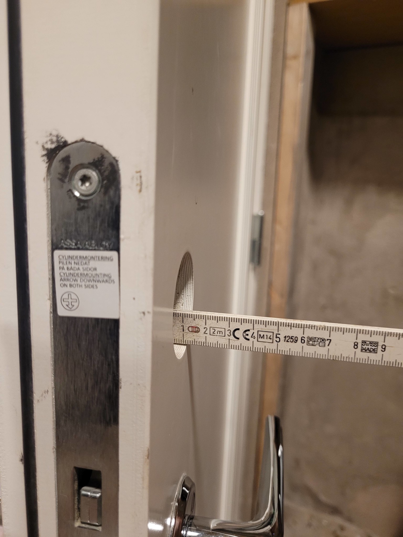

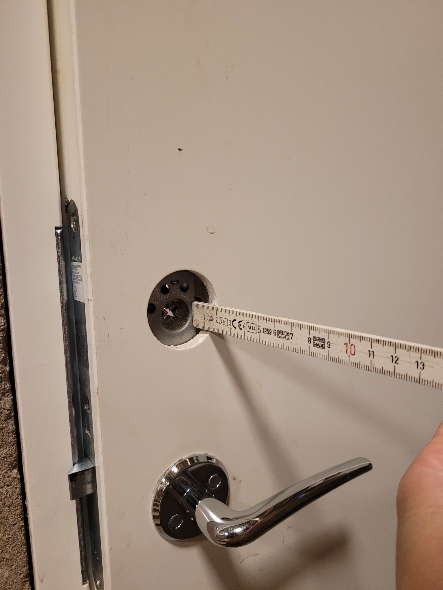

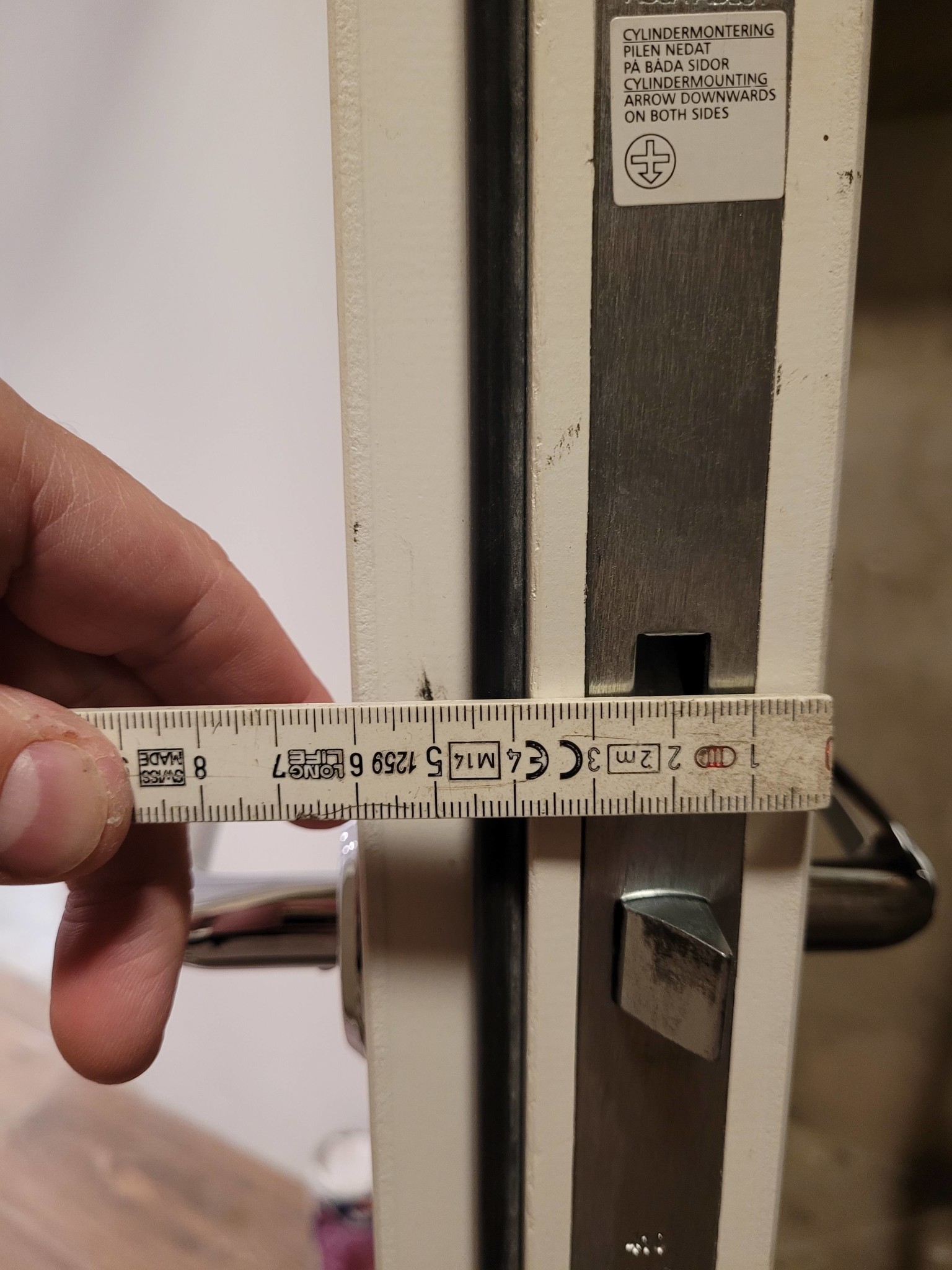

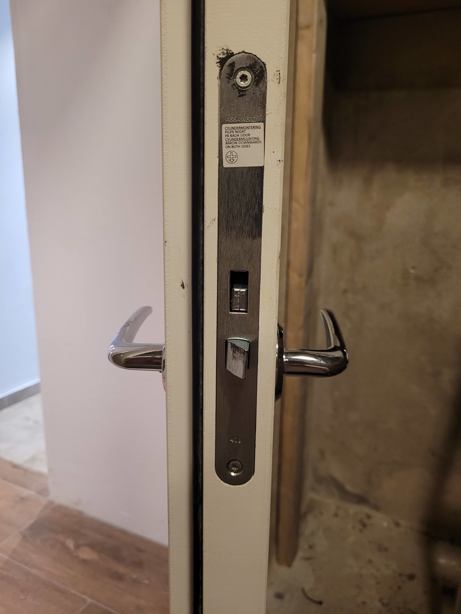

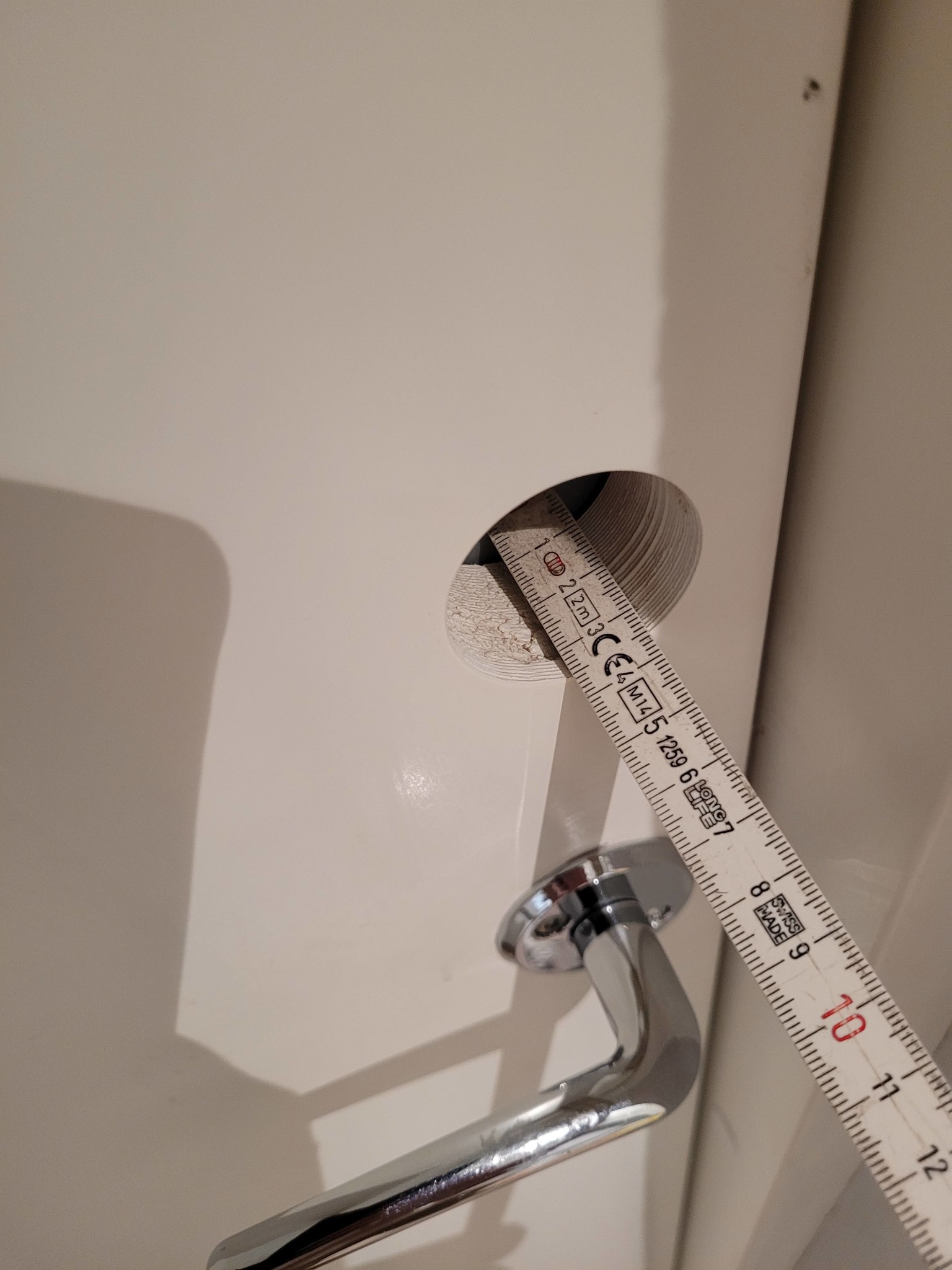

I ytterdörren har vi ett Assa Entré med d12 dubbelcylinder 1212.
Nu vill vi ha samma nycklar i en ny källardörr från garaget. Det är ett Assa 410 låshus i den nya dörren.
Skall man ha ovalcylinder eller rund? Verkar finnas lite olika alternativ på https://www.if-sakerhet.se/ men är en djungel!

Låshus 410 är ett låshus för dubbelcylindrar.
Det vanligaste är att använda runda dubbelcylindrar till 410 vilka även de uppfyller kl3 som låshuset.
