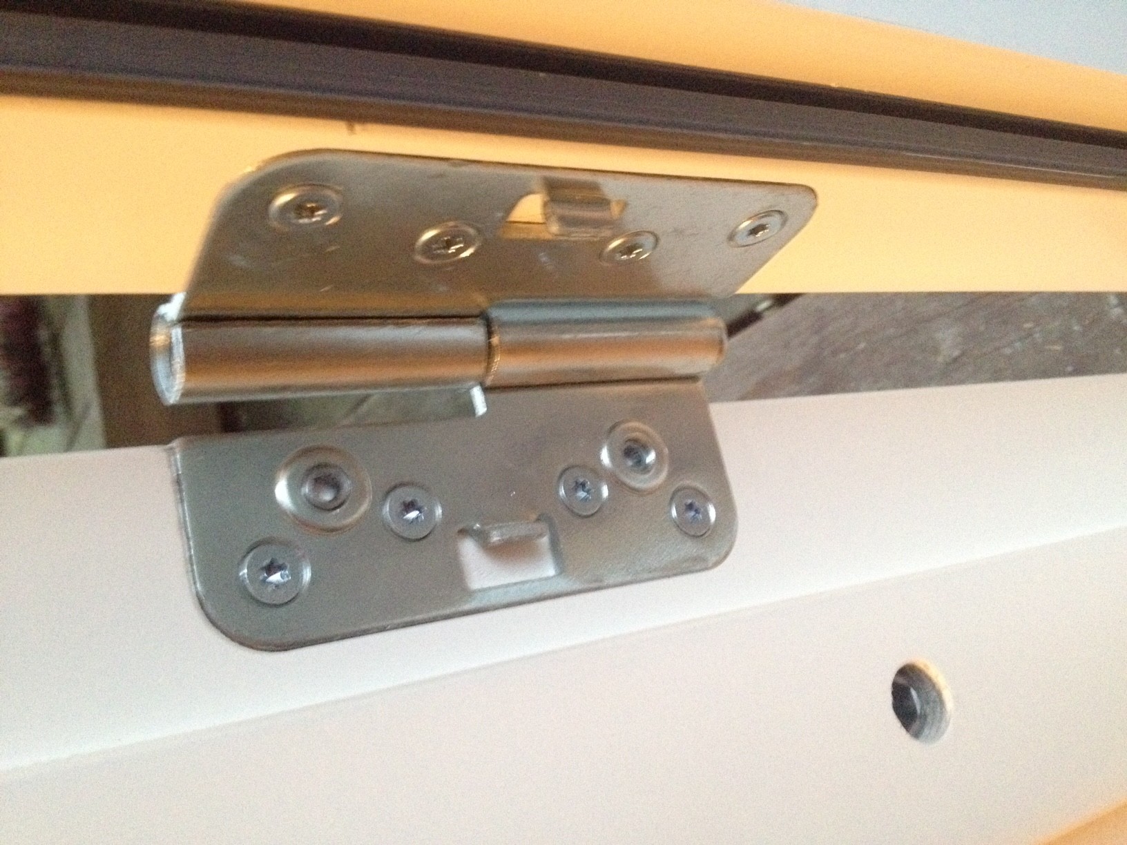

Har problem med att min ytterdörr lutar utåt i överkant, hela dörren är perfekt med jämna mm mellanrum men i en hörnet så är inte hela dörren (innanför karmen) den börjar skeva utåt så att säga och börjar skeva ordentligt
Enligt lodet så är karmen helt ok men funderar på om jag kan justera detta med gångjärnen?

Dina gångjärn är justerbara med insektsskruvarna vilka är ojämt justerade konstigt nog.
Gänga ur insektsskruven en bit och dra sedan åt fästskruvarna för gångjärnet så det sitter fast så flyttas dörrbladet närmare gångjärnssidan.

Om du tittar från utsidan på gångjärnsinfästningen så ser du ett litet mellanrum mellan gångjärn och karmstycket och det är den du justerar bort.
Det ökar springan i framkant och lite beroende på hur de är justerade så kan den lösa ditt problem.
Det är inte ovanligt för en del billigare alternativ att det är väldigt trånga i just det hörnet men det går att justera så det det blir bra om karmen sitter rätt.
Anledningen till att jag frågade om kryssmått är att springan ovanför dörrbladet går ihop och det brukar den endast göra om karmen sitter lite lågt i framkanten, däremot är det inte ovanligt att de är trångt i framkanten i just det hörnet.
Gångjärnen är justerbara även i höjd med en insektsskruv i gångjärnet i hålet du ser ovanför gångjärnstappen nu när du tagit bort tappen men springan i överkant dörrblad/överstycke borde vara jämn om karmen sitter rätt.

Underbara små saker att justera, min insektsnyckel passar bara fint men den är ju nästan orubblig fast jag lossat på den andra skruven vilket står beskrivet i manualen.
Är nog nästan rund nu så får se hur jag går tillväga med dessa? borra ut köpa nya?

Vilken skruv är det som du har problem med?
Om det är en av de två som justerar gångjärnet i sidled så lossar du bara fästskruvarna till gångjärnet lite grann sedan borde du nästan kunna skruva dom för hand.
Skruvade du åt rätt håll?
