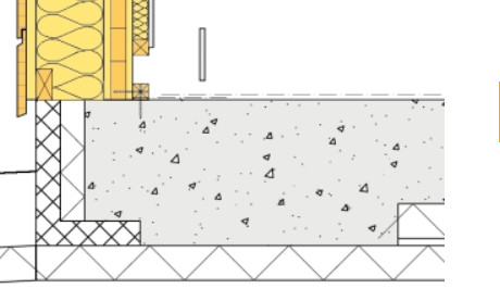

Hej! Jag som nyexaminerad byggingenjör försöker lära mig ritteknik inför mitt nya jobb. Skulle någon kunna förklara/visa hur ytmarkeringen ser ut för betong i konstruktionsritningar? Jag blir väldigt förvirrad då jag ser olika ytmarkeringar för betong hela tiden. Jag har för mig att det står i Bygghandlingar 90 men jag har inte råd att köpa dessa böcker och inte heller möjligheten att låna från biblioteket då någon annan redan har gjort det.
Hur vi lärde oss att ytmarkeringen för betong ser ut i skolan:
Sektion av en konstruktionsritning som visar betong med grå bakgrund och små svarta trianglar.
Grå bakgrund med små trianglar.

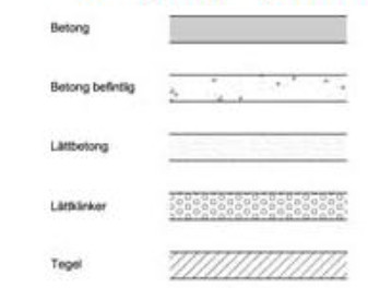

Hur det står i Bygghandlingar 90 (bild från gammal föreläsning):
Exempel på olika ytmarkeringar för byggmaterial inklusive betong och tegel på en konstruktionsritning.
Bara en grå bakgrund
Hur företaget gör sin ytmarkering för betong:
Konstruktionsritning med olika ytmarkeringar, inklusive ett område med grå bakgrund och sneda streck för betong.
Grå bakgrund med sneda streck.
Det står dessutom i bygghandlingar 90 (kolla bilden ovan) att sneda streck är ytmarkering för tegel.
Alla gör helt olika. Blir hur förvirrad som helst. Finns det inga regler om ytmarkering för byggnadsmaterial? Varför ritar alla olika då? Gör de fel eller är det bara jag som är dum och okunnig?

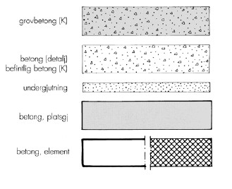

Ur BH90.
Illustration av olika betongtyper och konstruktionsdetaljer från BH90.

Nice! Tack! :D Jag antar jag hade någon äldre version.
Vad är som är skillnaden mellan dessa olika betongtyper då? Fortfarande ganska förvirrande.
Jag kan exempelvis förstå att den med enbart grå bakgrund är platsgjuten och att den sista är prefab (rätta mig om jag har fel). Men vad är skillnaden mellan den första och andra bilden? Vad exakt menas med att det är en befintlig betong och
"(detalj)" på den andra bilden?
Varför ritar företaget sneda streck över en grå bakgrund på en av bilderna jag la upp? Vad ska det symbolisera?
Första och andra vet jag ej, ritar befintlig betong som den andra.
Streckad platsgjuten brukar kunna innebära vattentät betong men oklart varför dom har det på den detaljen ovan.
