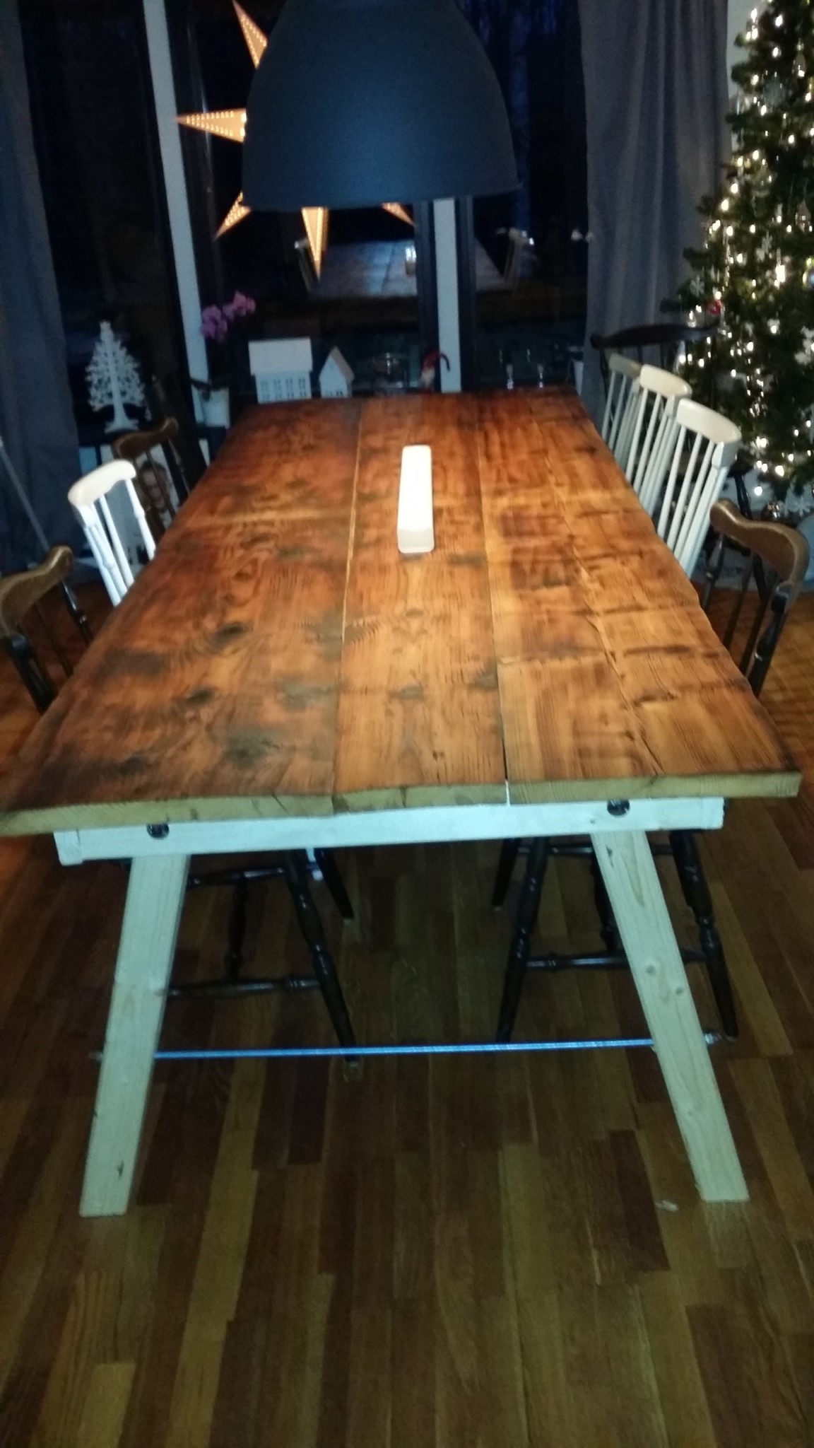

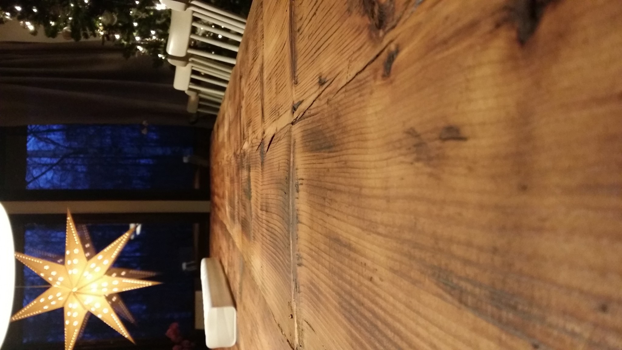

Hej allihopa. Nu är bordet behandlat en gång och har torkat i drygt ett dygn. Det blev hårdvaxolja.
Dock så blev bordet först svart efter att jag strök på det, för att sen ljusna en del. Men det mörknade ganska mycket.
Men vilken underbar yta det blev.

Bordet blev ju fint ändå.

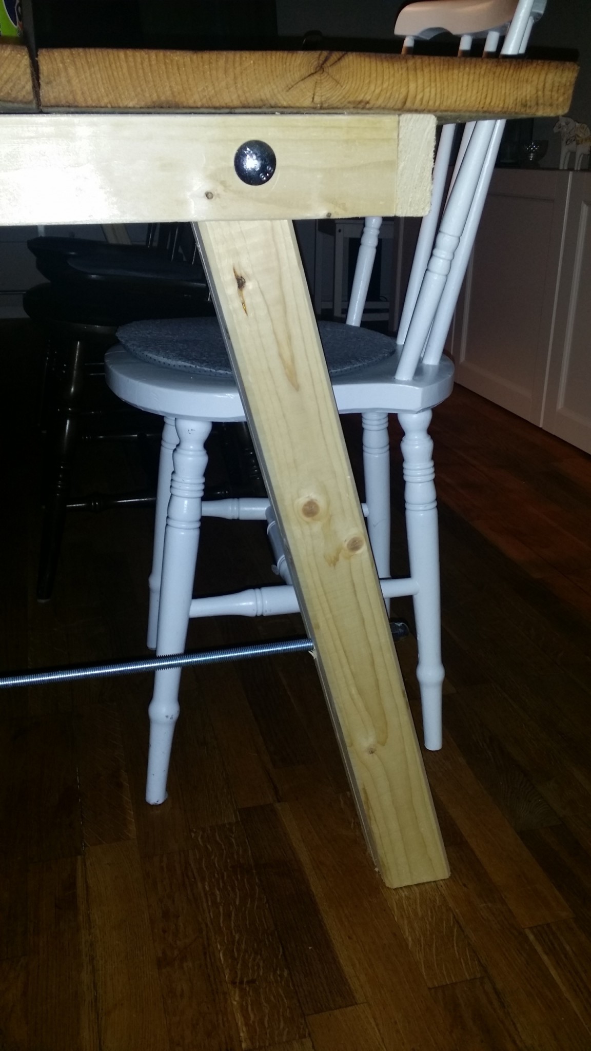

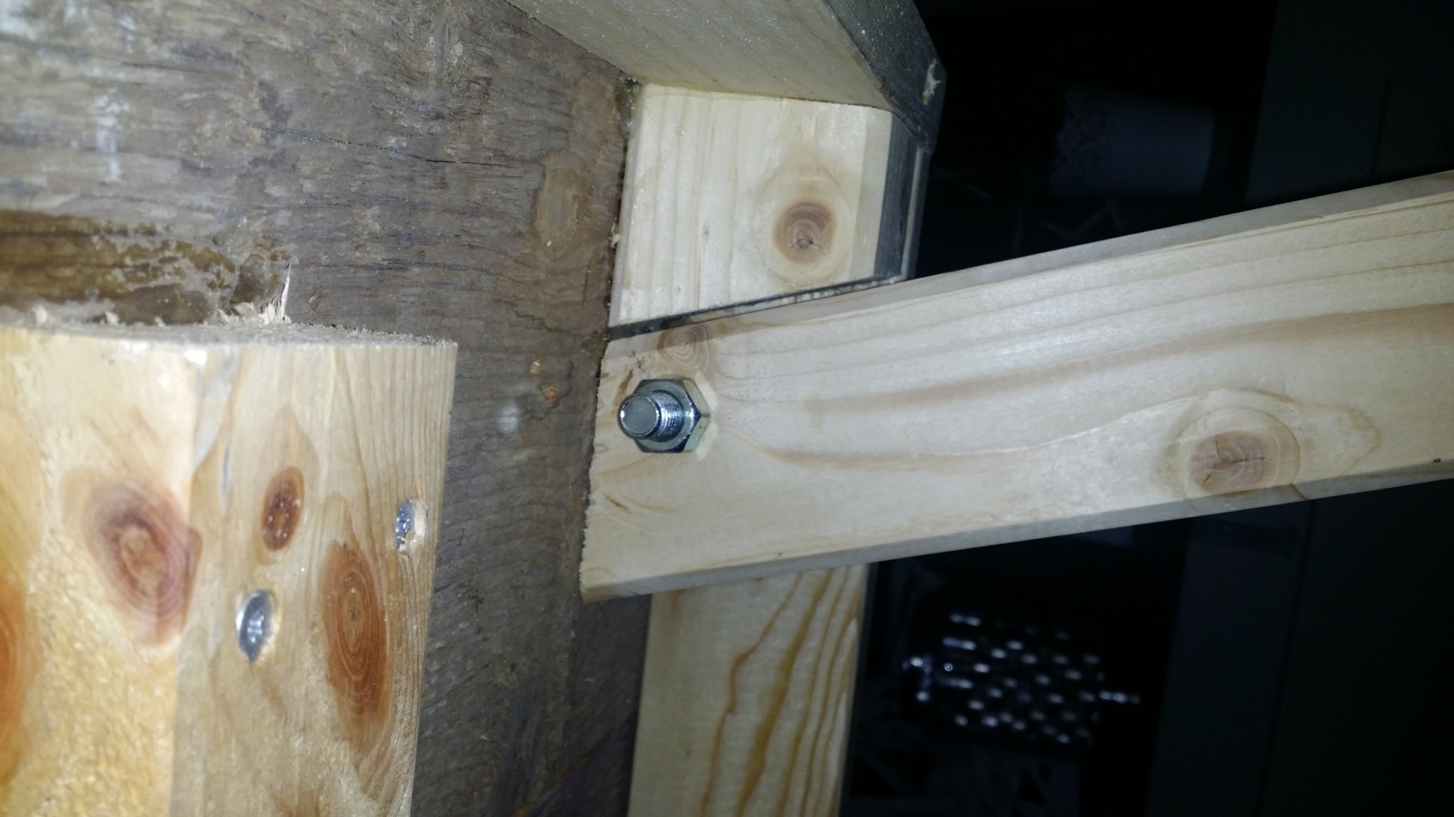

Själva sargen är byggd i 28x70 som jag ställde på högkant och borrade först ett 4mm hål igenom och sedan tog jag ett 12mm borr och borrade 40mm så att skruvarna blev försänkta och i mitt fall räckte igenom. Den sattes fast med trälim och skruvades med 35 cm mellanrum. Benen är i vanlig 70x70 hyvlad som jag snesågade i toppen och kunde använda klossen som jag sågade av som extra stöd. Klossen är enbart limmad.
Benen limmades och bultades fast med m12 vagnsbult. För att benen inte ska sära för mycket så satte jag en m12 gängstav med kupolmutter genom benen som man kan se på ena bilden. Tanken är att underredet ska ytbehandlas i sommar och få mer autentiska bultar och muttrar. Mina är förzinkade så jag har tänkt att hetta upp dom ordentligt och kyla dom i saltvatten så dom börjar rosta. Jag har även ett gammalt rostigt vattenrör som passar över gängstaven så man döljer den.
Hoppas att du fick svar på dina frågor. Vill du ha mer bilder så bara hojta till.
Tack för det. ☺

Ytan på dina "bordsbrädor" är enastående vacker, det bästa man kan önska sig
Och att bygga underrede och annat i 28x70, dvs glespanel, är perfekt.
Har själv tillverkat lite hatthyllor och annat av detta.
Världens bästa och mångsidigaste virke! Och billigt som f*n
