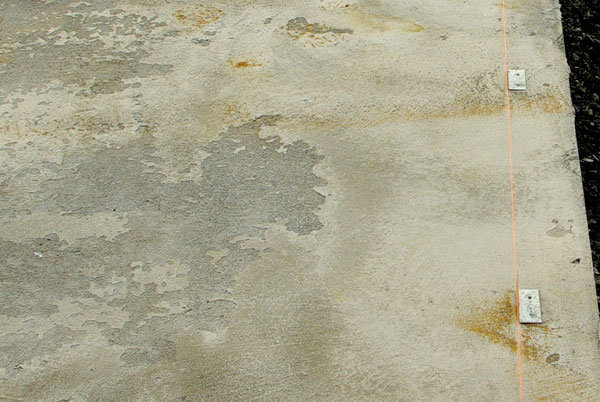

Hej, jag har lite funderingar på vilken kvalité man kan begära på plattan som gjöts till mitt hus, det översta lagret på ca 2 mm har lossnat på vissa ställen så det ser ut som plattan fått "herpes", i husdelen gör nu detta inte något nämvärt men i garaget så ser det ju inte så roligt ut, är detta något normalt som händer eller har de gjort något fel? Hur rättar man till det?
Grundkillarna körde inte med någon betongslip utan de slodade av plattan, i garaget så stålslipade de betongen.
Jag vattnade plattan ca 30 min per gång i ca 4 dagar.

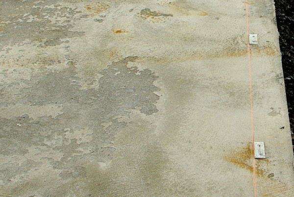

mm, jag täntke det med. Det ser ju onekligen ut som om det är vattendroppar i betongen. Men jag trodde inte att det fanns så osmart folk, som vattnar så att ytan går sönder.
Sen om man ser på bilden du har, (som du säger är garageplattan) antingen så är det en dålig bild eller så är den bara skurad alltså inte stålslipad...

Skulle gissa på att det var varmt den dagen så det brann ifrån dom. De vattnade för att "få igen" ytan men ytskiktet gick inte att få fast i själva plattan.
Ser inte så bra ut men är ganska lätt fixat.
Finns en maskin som heter "Dianova" som ger ett ganska bra resultat. Man bör dock vänta ca 2 veckor till betongen härdat lite innan man kör med den då den river ganska bra. Blir faktiskt snygga golv om man slipar med vatten. Men det bör givetvis firman som la golvet stå för.
