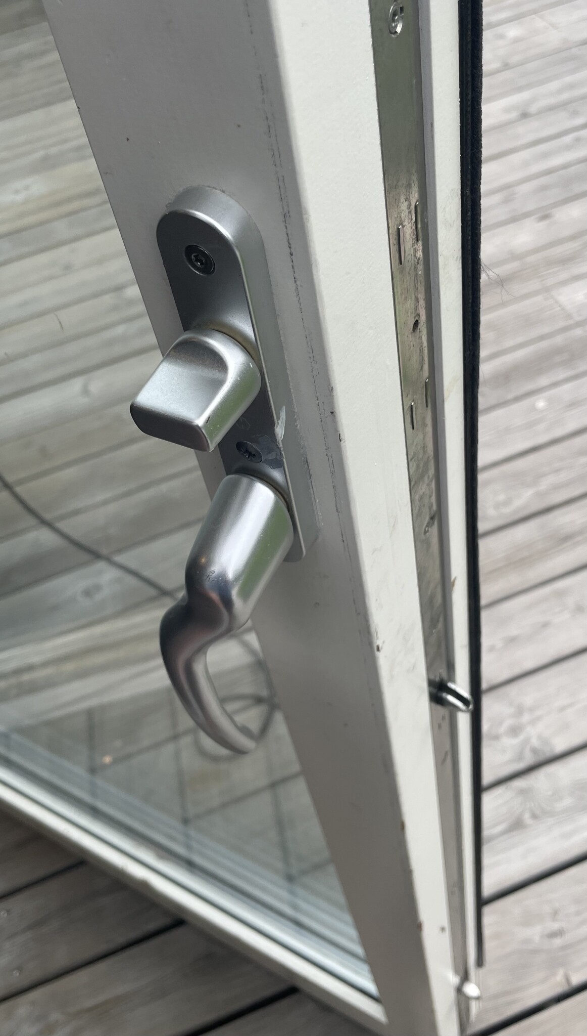

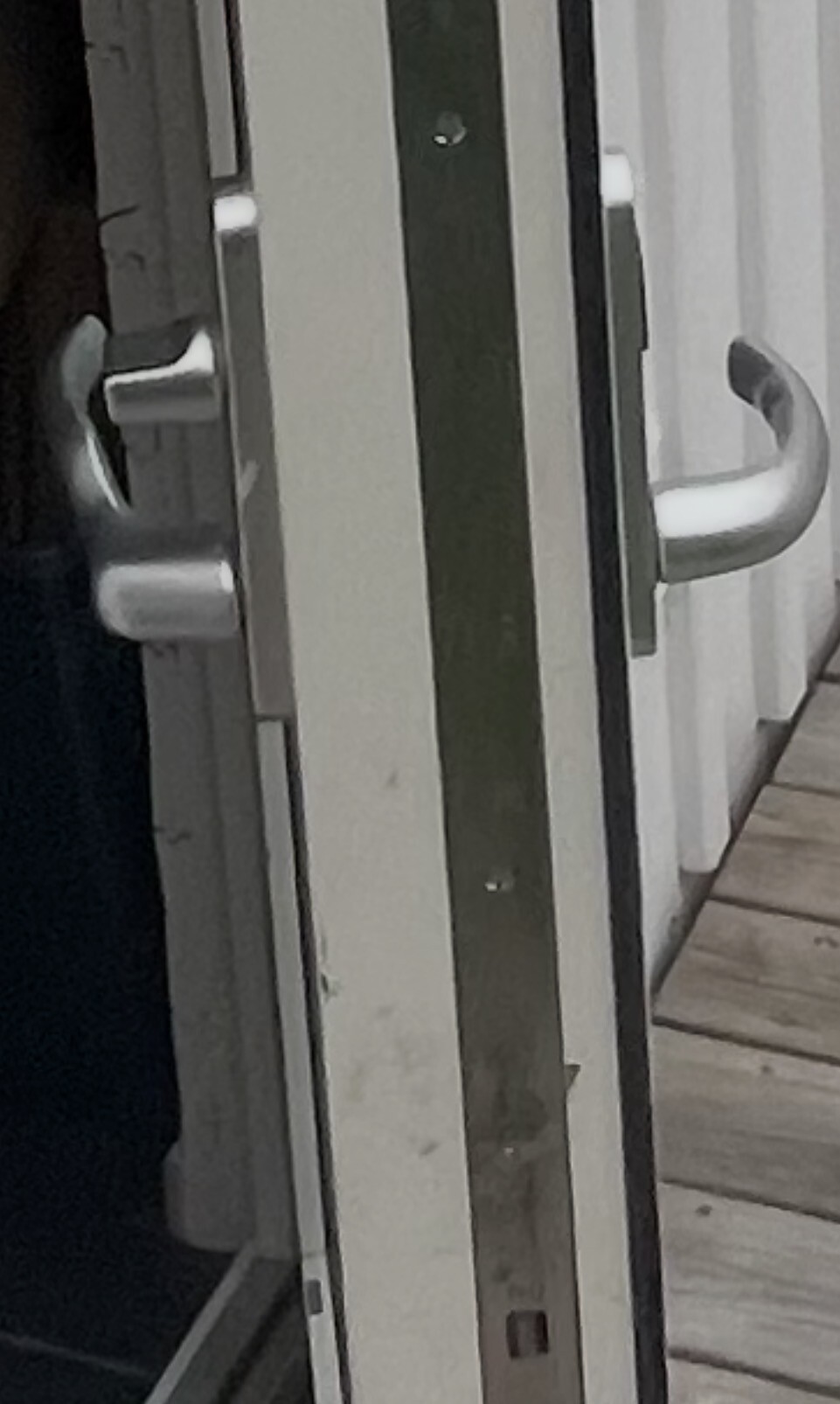

Kan jag ha kvar mitt gamla vanliga lås på insidan samtidigt som jag har ett Yale Kodlås för balkong/förråd på utsidan?
Se bifogade bilder.

Det vredet du har på insidan av altandörren manövrerar den interna låsmekanism i spanjoletten, är den låst (spärrar/låser inuti spanjoletten) så är altandörren låst.

Eftersom låsvredet på insidan och cylindern på utsidan mekaniskt/fysiskt påverkar låsmekanismen inne i spanjoletten så måste ett digitalt/smart/elektroniskt/kodlås också påverka samma interna låsmekanism i spanjoletten för att kunna användas tillsammans.
Det finns extremt få kodlås för montering på utsidan av altandörr, här är en av få, MEN den spärrar/låser bara trycket på utsidan, den påverkar INTE interna låsmekanismen I spanjoletten,

Varför vill du ha kvar som du har på insidan idag? Vad för funktion är det du efterfrågar.
Den övre bilden har en annan spanjolett och där kan Yale doorman användas med en knappsats på utsidan om så önskas eller ett Vision Home Connected vänster.
Om man önskar samma utseende på utsidan med Vision Home Connected så kan man komplettera med Vision Home Connected Parhandtag höger.
