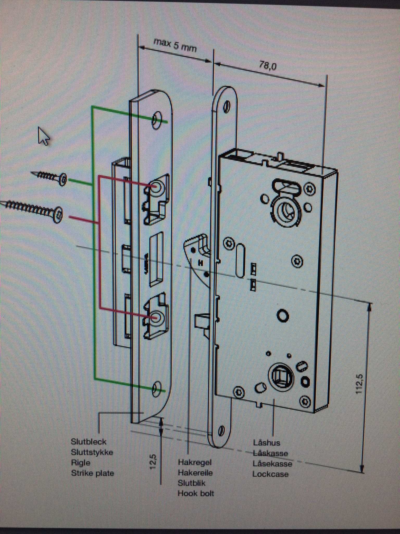

Har precis köpt mig ett Yale Doorman v2 på Bauhouse samt Verisures låsmodul, (Har Verisure larm sedan tidigare.
Nu när jag ska montera så sitter jag och läser och ser att några har haft problem där dörr gått i baklås för att de gjort något fel.. Vad har gjorts för fel då?
När jag sitter och lusläser installationsavvisningarna så finns det en förregling (Pinnen högst upp i låset), den ska man vända beroende på hur dörren är vänd antar jag.. Står inget om vilket håll den ska vändas i förhållande till dörren??
Jag antar att det är förreglingen som utlöser och låser?
Det jag inte fattar är om den sitter så att den smyger in när dörren stängs, så åker den ut i slutbläcket, då är den ju vänd så att den hugger i slutbläcket och dörren går inte att öppna??
Är den vänd åt andra hållet så går ju dörren inte att stänga,, tar i slutbläcket

Den styrs endast av låsblecket.
Det är den som styr om låshaken skall gå ut eller ej. Öppnar du dörren så hålls låsregeln inne. Drar du ner handtaget med öppen dörr och släpper så händer inget med låsregeln.
Om du trycker in förregeln med fingret så åker låsregeln ut.
Alltså är förregelns uppgift att förstå om dörren är öppen eller stängd.

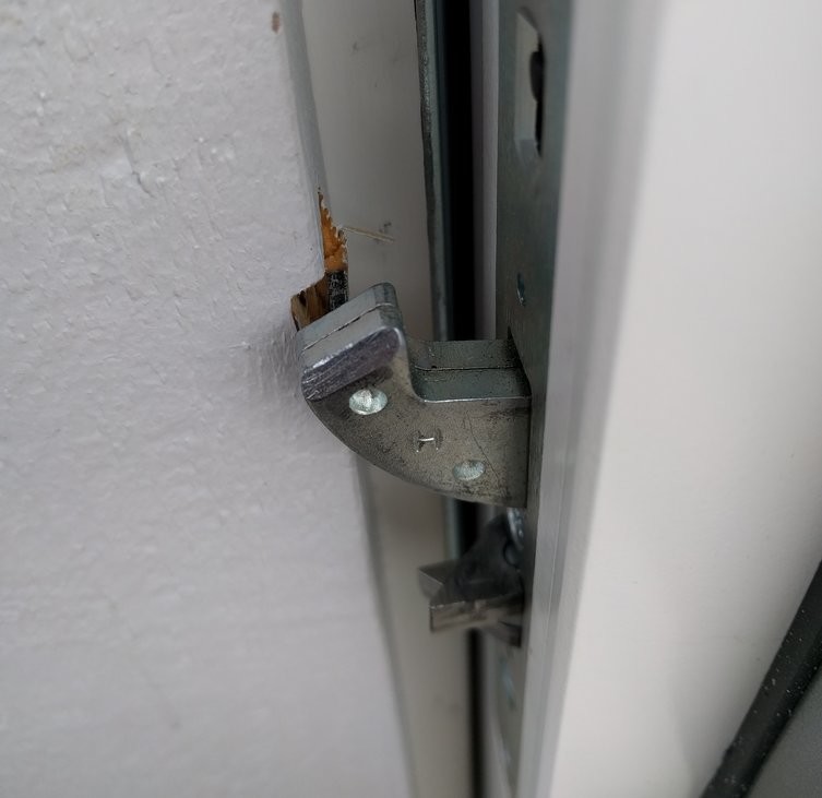

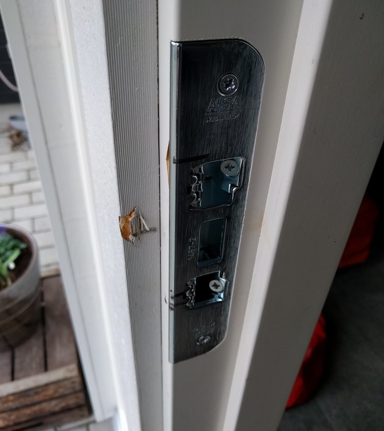

Mitt stora problem är att låsregeln fortfarande är intryckt när dörrhaken går in (vet inte vad man kallar den hake som håller igen dörren, inte låshaken). Vanligtvis så trycker man ju ner handtaget tills dörrhaken går in så pass att dörren går upp, då släpper man handtaget och öppnar dörren. Problemet här är att låsregeln fortfarande är intryckt vilket leder till att låshaken går ut medans dörren fortsätter öppna sig. Om någon nu försöker dra igen dörren utan att dra ner handtaget så sliter man sönder virke runt dörren. Jag har ju förstås lärt mig hur jag ska hantera dörren men barnen glömmer snabbt och besökare har heller ingen aning.RobertML skrev:Den styrs endast av låsblecket.

Märket i fodret runt dörren är i höjd för regelkolven och inte i höjd för tryckesfallkolven.gein skrev:Mitt stora problem är att låsregeln fortfarande är intryckt när dörrhaken går in (vet inte vad man kallar den hake som håller igen dörren, inte låshaken). Vanligtvis så trycker man ju ner handtaget tills dörrhaken går in så pass att dörren går upp, då släpper man handtaget och öppnar dörren. Problemet här är att låsregeln fortfarande är intryckt vilket leder till att låshaken går ut medans dörren fortsätter öppna sig. Om någon nu försöker dra igen dörren utan att dra ner handtaget så sliter man sönder virke runt dörren. Jag har ju förstås lärt mig hur jag ska hantera dörren men barnen glömmer snabbt och besökare har heller ingen aning.
Är det förreglingskolven som inte fungerar rätt? (den lilla översta).

Är det ett fel på låset eller handhavandefel du beskriver?
Nej, skadan är från låshaken. Se bild nedan.123abc skrev:
Eller syftar du på den mindre skadan ovanför? Bakom bläcket? Det var ett litet missöde under installationen. Tänkte dölja det med ett sånt skyddsmetall som döljer springan (vad den nu kallas). Är inte så vidare bra på låsnomenklatur...
Fel på lås eller handhavandefel vet jag inte. Troligen inget fel på låset. Antingen felinstallerat eller märkligt designat lås.
Nu blir det lite förvirrat här kanske men i mitt inlägg så syftade jag alltså inte på hakregeln/låshaken utan på den regel/hake som håller en vanlig dörr stängd (inte låst!). Den som följer med in när man drar ner ett handtag (på godtycklig olåst dörr).RobertML skrev:
Du beskriver alltså tryckesfallskolven (som i detta fall är av fiskstjärtstyp), alltså den understa kolven.
Varför trycker du ner trycket när du stänger istället för att dra igen dörren så som den är avsedd att stängas.
Trycket trycks ned när du öppnar och dras igen med trycket rakt när du stänger.
Anledningen till att trycket ska vara rakt är för att tryckesfallskolven ska ta upp listtrycket.

Jag trycker inte ner handtaget när jag stänger dörren. Problemet är egentligen när vi öppnar dörren. Om man inte håller ner handtaget tills hela låset är förbi slutbläcket så är risken att förreglingskolven löser ut hakregeln vilket senare blir ett problem när dörren ska stängas. Vilket i princip alltid är vad som händer när barnen öppnar dörren.
Trycke är vad vardagligt kallas handtag.gein skrev:Många nya ord här. Är "trycket" synonymt med handtaget?
Ett handtag är fast t.ex draghandtag mm medans ett trycke är rörligt som du trycker ner när du öppnar.
Nu blev det en bra förklaring på problemet så nu är jag med på vad du menar.
Det låter inte som det ska när du säger att du måste hålla nere handtaget när du öppnar dörren för att undvika att hakregeln åker ut. När allt fungerar som det ska så trycker man ner handtaget - håller det nere tills dörren öppats så pass mycket att den övre (lilla triangelformade) regeln passerat förbi (utanför) slutblecket. När denna är "fri" ska inte hakregeln åka ut!
