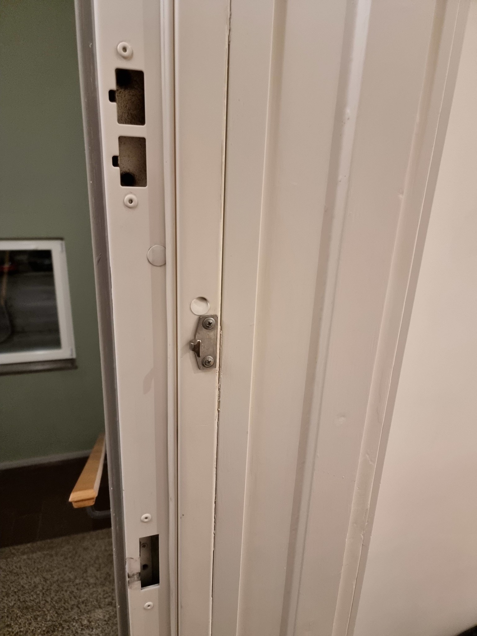

Har nyligen flyttat och är intresserad av att installera en Yale doorman L3, har bytt låskista tidigare i annan bostad och instruktionsvideon för Yale verkar ju simpel att följa, men blev lite ställd av min dörkarm, vet inte om det kommer gå att montera att 1487 låsbleckpå den här dörrkarmen i metal? eller går det ändå kanske?
Sett en granne som har men inte fått kontakt med dom ännu så på något sätt ska det bäl gå att lösa men skulle helst göra det utan allt för mycket påverkan på dörrkarm/ram m.m.
Här verkar det finnas gott om kunskap så jag provar med en följdfråga.1 123abc skrev:Det låshuset kan du använda ihop med Yale Linus och passar i samma urtag så bara att byta.
Det korta svaret är för att uppfylla kraven enligt certifieringen av dörren.
Anledningen att de sätter in ett låshus med 360° 8765 är för att det tillsammans med runda dubbellåscylindrar uppfyller kl3 (Utan brevinkast i dörrbladet och samtliga fönster sittandes högre upp än 4m från marken eller annat ståplan så uppfylls även kl3 med en rund vredcylinder vilket syns på bilden du postade, om brevinkast finns i dörren bör det kompletteras med en postgate säkerhetsbrevlåda).
Att använda ett låshus för kl2 gör att säkerhetsdörren inte uppfyller sin maximala säkerhetsklassning även om dörren trots det lär vara jobbig att bryta upp samt att skillnaden inte syns från utsidan av dörren.
