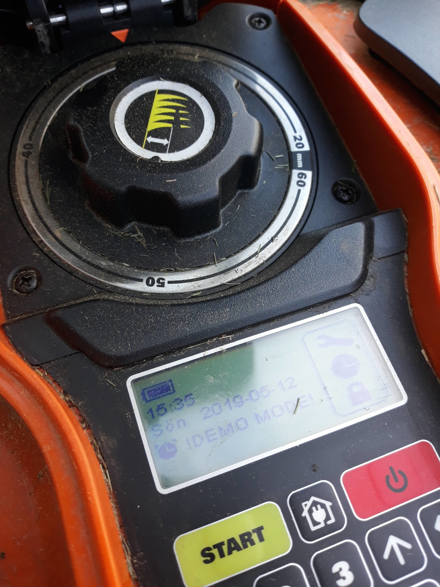

Jag har en Worx landroid WG791e1 från 2018. En dag hittade jag den i trädgården still stående och satte den i laddaren och efter det så har den startats i något form av demo mode vilket gör att den bara åker omkring utan att den klipper. Någon som vet hur man får den att gå tillbaka till normalt läge?
1. Provade att ta ut batteriet under natten, ingen förändring
2. Provade att uppdater firmware till 2.66 ingen förändring
Vill ju inte behöva skicka in den till support och få klippa för hand i 4-5veckor
Hoppas på hjälp!

Körde lite google translate på detta forum
https://www.roboter-forum.com/index...mo-modus-nach-fw2-61-update-wg798e-1500i/&l=2
och fick fram att man troligtvis (tyvärr) behöver skicka in den för omprogrammering..
