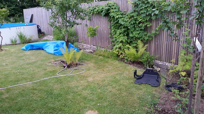

Hej.
Jag har lite frågor innan installationen. Jag har läst många av alla dessa sidor som finns i denna tråd, men har svårt att hitta all info jag söker.
Jag hade tänkt sätta laddstationen enligt bilden, det borde väl fungera, den har tillräckligt med plats för att parkera tycker jag.
Sedan har jag läst i installationsanvisningarna att man ska lägga kabeln 35 cm innanför gränsen.
Är inte det lite mycket? På vissa ställen har jag "marksten" som gränsar, hur nära kan jag lägga kabeln där så att allt gräs blir klippt, men den inte kör ner med ena hjulet på andra sidan?
Samma sak, hur nära kan man lägga kabeln i fall som på bilden där det är "jord" och rabatt sidan om?
se bild. tänkte den skulle kröa nin i det smala gattet på bilden också, där kommer nog kabeln att vara mindre än 1 meter brett emellan när den ska in och ut. Kommer det att fungera?
Tack på förhand.

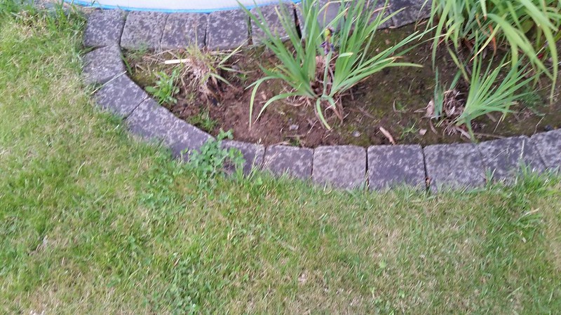

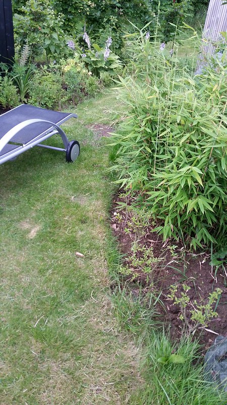

1. borde fungera.Bulldog_76 skrev:Hej.

2. Fyll upp med matjord till samma höjd som din marksten så kan du räkna med runt 25 cm. från kantstenens insida, man får prova lite.
3. Jag hade lagt marksten som klipparen kan köra på. då borde du få runt 80 cm. passage, inga problem.
