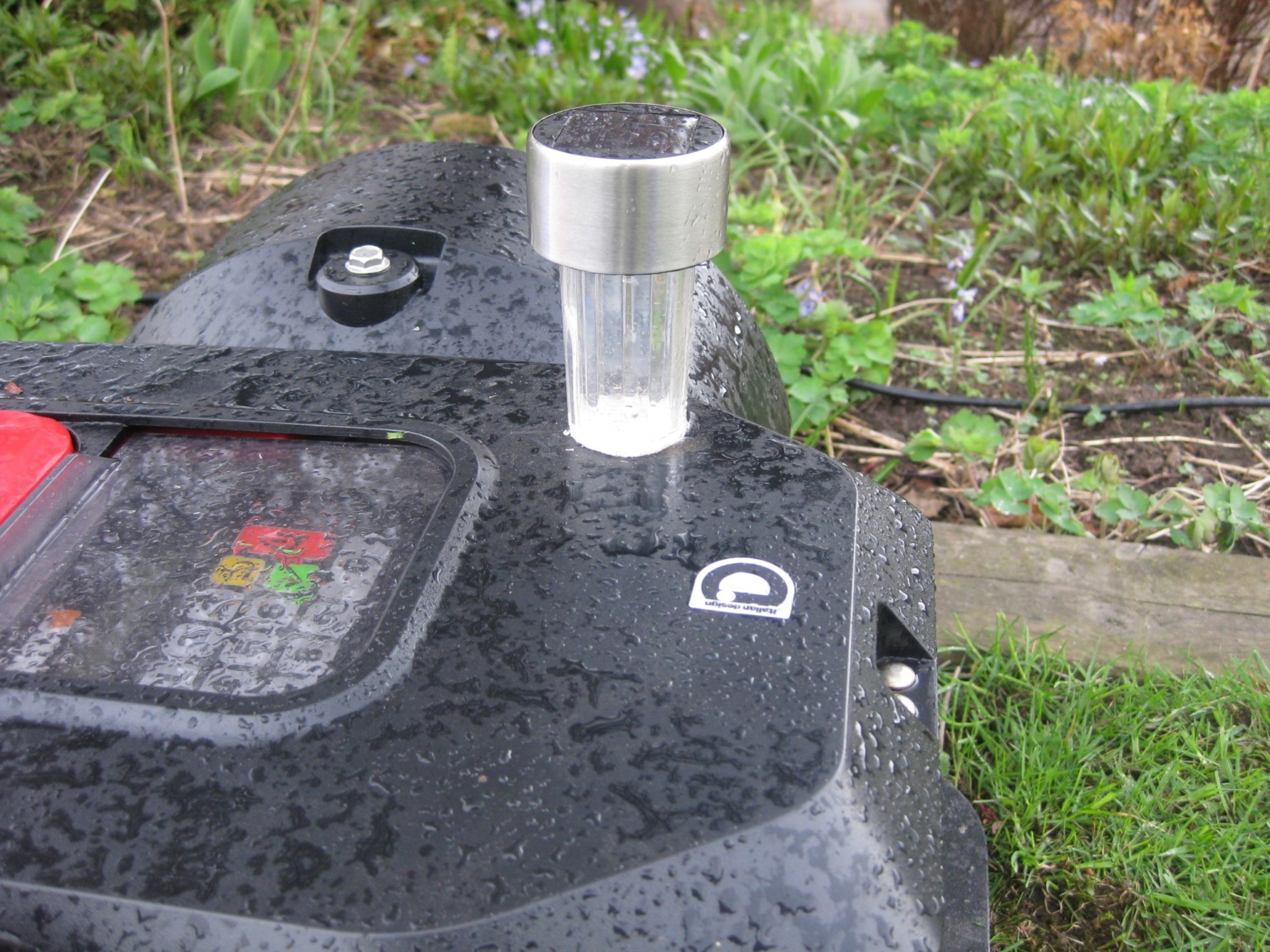

Har nog inte visat er solcellslampan jag satt fast med dubbelhäftande tejp, hade jag på hela förra året.
Ser häftiigt ut när han far omkring i kvällsmörkret efter ha laddats upp under soliga dagar.
