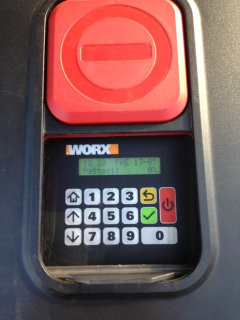

upptäckte idag att landroiden inte varit ute. Gick bort och kollade och då stod den avstängd i laddaren. Startade den, slog in pinkoden och som vanligt visas "stäng fönstret för att starta" upptäcker dock som på bilden att batteriet visar 0% provar ändå att stänga fönstret men ingenting händer... Lossade kåpan och kollade så ingen sladd eller liknande hade lossnat men allt verkade tills synes ok. Vad har hänt? Jag kan ju inte få den att ladda upp batteriet om jag inte får den att starta och gå hem?

[bild] upptäckte idag att landroiden inte varit ute. Gick bort och kollade och då stod den avstängd i laddaren. Startade den, slog in pinkoden och som vanligt visas "stäng fönstret för att starta" upptäcker dock som på bilden att batteriet visar 0% provar ändå att stänga fönstret men ingenting händer... Lossade kåpan och kollade så ingen sladd eller liknande hade lossnat men allt verkade tills synes ok. Vad har hänt? Jag kan ju inte få den att ladda upp batteriet om jag inte får den att starta och gå hem?

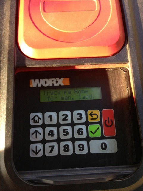

Skall också tillägga att när jag trycker "home" så står det "stäng luckan för att ladda" stänger fönstret och det står då "söker laddstation" men ingenting händer. Det varken piper eller flyttar på sig. Puttade då själv in den i laddaren och öppnade sedan fönstret och följande meddelande visas då ImageUploadedByByggahus.se1368808653.804255.jpg
Trycker "home" och det står då "söker laddstation" samt "stäng fönstret för att ladda" stänger det och då står det "söker laddstation" men ingenting händer....
Antar att du kollat att själva laddaren lyser grönt och att blå lampan lyser på Laddstationen. Kolla så du inte har för mycket smuts i laddintagen på LD så att den inte får kontakt. Vad händer om du drar ur den ur laddstationen, trycker på Home, stänger locket och skjuter in den i laddaren manuellt då det står söker laddstation?
