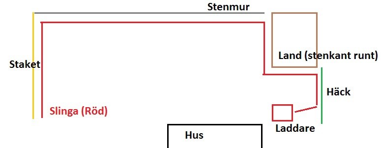

En liten tanke som slog mig. Första delen av min tomt har fasta föremål längs kanterna. Hade det fungerar att lägga slingan kloss an dessa. Då skulle klipparen bara studsa vidare här tills den hittar kabel längre fram och sedan vandra hem. Jag skulle få klippt så nära kanten som det bara går.
Bifogar en bild för att förklara.
Kommer mest troligt inta att fungera. Den är mycket känslig då den följer slingan på väg hem. Även din dragning av slingan skapar problem. https://www.byggahus.se/forum/threads/worx-landroid.193833/page-88#post-1551099 finns lite mer info om framförallt innerhörn. Avståndet kan krympas från 35 ner till 20 -25 cm. Här får man prova sig fram.Lewdis skrev:En liten tanke som slog mig. Första delen av min tomt har fasta föremål längs kanterna. Hade det fungerar att lägga slingan kloss an dessa. Då skulle klipparen bara studsa vidare här tills den hittar kabel längre fram och sedan vandra hem. Jag skulle få klippt så nära kanten som det bara går.

Det var en lite snabb skiss. Jag vet att den skall kunna gå hem längs kabeln. Tänkte bara att om den aldrig når fram till kabeln den första biten så kommer den klippa tills den går mot häcken, muren osv. Sedan hittar den kabel att följa på resten av tomten.peternicklas skrev:
Frågan är bara om klipparen kommer att känna kabeln om den ligger kloss an en stenmur och då freaka vid hemgång? Eller om den glatt vänder och hittar kabel på nästa ställe?
