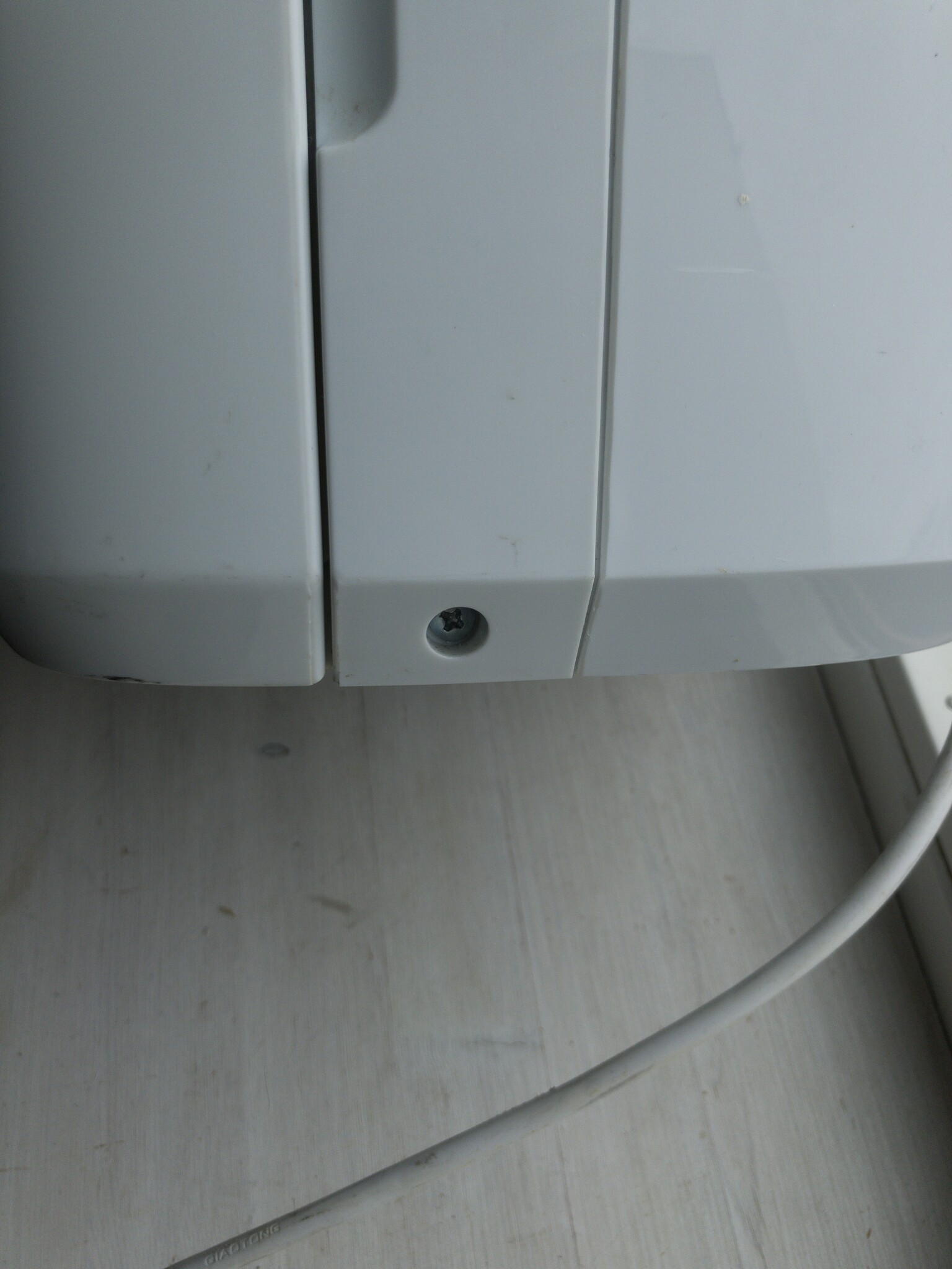

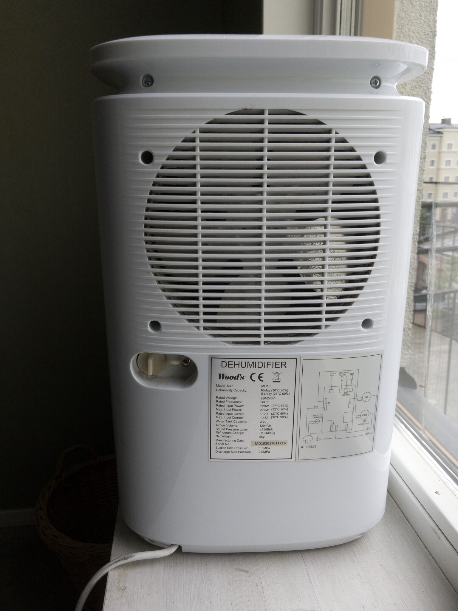

Behöver göra ren apparaten inuti. Manualen anger att kylslingorna kan rengöras med en trasa och varmt vatten. Men hur komma åt dom?
Jag har lossat alla synliga skruvar. Dels på fötterna, gjorde ingen skillnad. På stora kåpan baktill har jag lossat 8 skruvar.
Den har lossnat lite, men går inte att lyfta bort, verkar sitta fast upptill under locket. Där syns inga skruvar.
Längst ner på sidorna sitter en skruv på vardera sidan. Har lossat dom men det hjälper inte. Nån som vet hur man gör?

denna kinesiska produkt låter sig inte delas på ett enkelt sätt men du är på rätt vägM måns hagberg skrev:Behöver göra ren apparaten inuti. Manualen anger att kylslingorna kan rengöras med en trasa och varmt vatten. Men hur komma åt dom?

möjligt att du ändå inte kommer åt kylsligorna utan bara värme dito
Det är något som inte stämmer. En användarinstruktion är ju skriven för de som kan få ett järnspett att krångla...Att det då skulle krävas att öppna maskinen som potentiellt innebär att både lyckas göra sönder det ena och det andra och få sig en elstöt eller två verkar jättekonstigt. Men du kan ringa till Woods support - de är väldigt hjälpsamma.
Just den där modellen var nog något av ett misslyckade. Vi köpte en likadan som aldrig funkade och efter kontakt med Woods framkom att det ofta är en sensor som pajjar som de inte lagar utan man får istället en ersättningsmodell.
Annars är det kanske enklaste att blåsa rent med tryckluft?

@mexitegel: Ringde Wood´s men han som svarade var i o f s lite hjälpsam men visste inte hur man gör. Föreslog att titta efter skruvar bakom vattentanken vilket jag sen gjorde. Det syns ingen skruv där.mexitegel skrev:

Nu har jag inte just den modellen men om du tagit bort samtliga synliga skruvar (undertill kan det ev finnas skruvar dolda under gummifötter) så borde man kunna plocka av bakstycket. De måste ju ha fått ihop maskinen på fabriken tänker jag. Kanske är det att höljets halvor hakar i varandra så man får bända litet försiktigt i någon skarv med lämpligt redskap tex ett gitarrplektrum eller såna där plastprylar man har till att lossa paneler på bilar, laptopar etc.

Hej! Exakt vad jag gjort. Fast jag använde en smal skruvmejsel. På fabriken kan dom nog ha satt dit locket sist men utan synlig skruv. På locket sitter ett hygrostatvred, ungefär som en spiskontakt. men går inte att lossa genom att dra rakt upp.H Harald Blåtumme skrev:Nu har jag inte just den modellen men om du tagit bort samtliga synliga skruvar (undertill kan det ev finnas skruvar dolda under gummifötter) så borde man kunna plocka av bakstycket. De måste ju ha fått ihop maskinen på fabriken tänker jag. Kanske är det att höljets halvor hakar i varandra så man får bända litet försiktigt i någon skarv med lämpligt redskap tex ett gitarrplektrum eller såna där plastprylar man har till att lossa paneler på bilar, laptopar etc.

Verkligen trist att det inte finns en demonteringsanvisning till maskinen.
Förutom ett par av deras billigare varianter MRD14 (plastiga kinaprylar) så har vi även en äldre DS28 av litet mer pansarvagnsmässig kvalitet, stålplåtshölje och rätt enkel att förstå hur man demonterar för ordentlig rengöring.
Inte demonterat någon av dessa MRD14 ännu men antar jag stöter på liknande problem som du gjort, Måns.
Det är rätt anmärkningsvärt att man inte ger några som helst instruktioner hur man demonterar för rengöring, det gjorde man iofs inte heller på pansarvagnen DS28 men där var det uppenbart hur skruvarna håller ihop det hela.
DS28 har jag rengjort ca 3 ggr under 15 år, varje gång var det extremt mycket damm i just kondensorn dvs den finmaskiga delen i systemet som jag blåste rent med tryckluft. Var i princip helt igensatt av damm varje gång. Förångaren, där är det grövre kylrör som är lättåtkomliga på DS28 men knappast på kinamaskiner typ MRD14.

Tack för bra svar fast du inte har lösningen!H Harald Blåtumme skrev:Verkligen trist att det inte finns en demonteringsanvisning till maskinen.

Jobbar vidare på detta. Såg nu att bottenplattan sitter fast med fjädrande platshakar. De kräver större kraft att böja undan än jag har i tummarna. Kanske locket sitter fast på samma sätt, då går maskinen nog inte att demontera utan att använda våld eller såga isär.H Harald Blåtumme skrev:Japp avfuktningsmaskiner behöver verkligen städas ur ordentligt med jämna mellanrum, precis som värmepumpar och AC-anläggningar. Det samlas mycket damm och skit i dessa, det finns fukt närvarande och skapar grogrund för inte bara överhettningsproblem pga igensatta kondensorenheter utan även förutsättningar för mögelhärdar.
