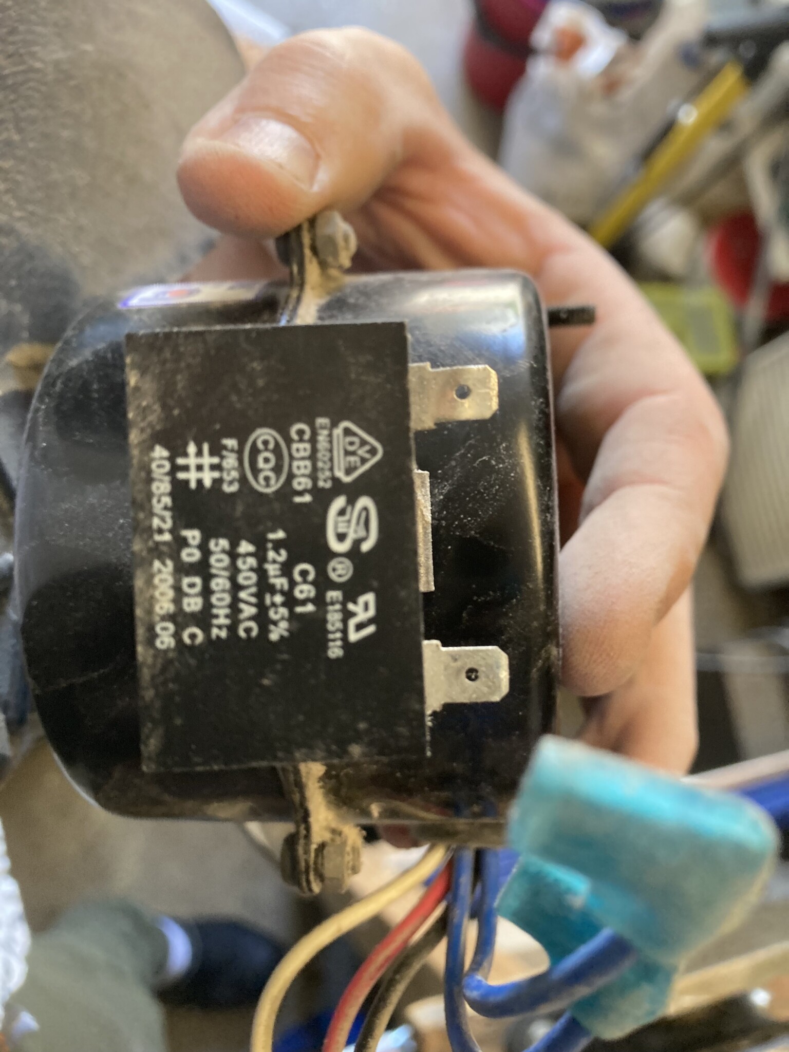

Min avfuktare Wood’s 12 startar inte fläkten när jag vrider igång den. Kylkompressorn startar men fläkten går bara om jag sätter fart på den manuellt. Jag har läst någonstans att det kan bero på att kondensatorn är kass. Wood’s verkar inte ha några reservdelar, så vad ska jag tänka på om jag hittar någon liknande att köpa? Att spänningsnivåer är samma känns självklart, men vad behöver kapacitansen vara? Blir det problem med för stor kapacitans? Vilken typ av kondensator ska det vara? Kan man polvända den fel?
  • En hand håller en kondensator märkt "CBB61" med specifikationen 1-2µF, 450VAC, 50/60Hz.
