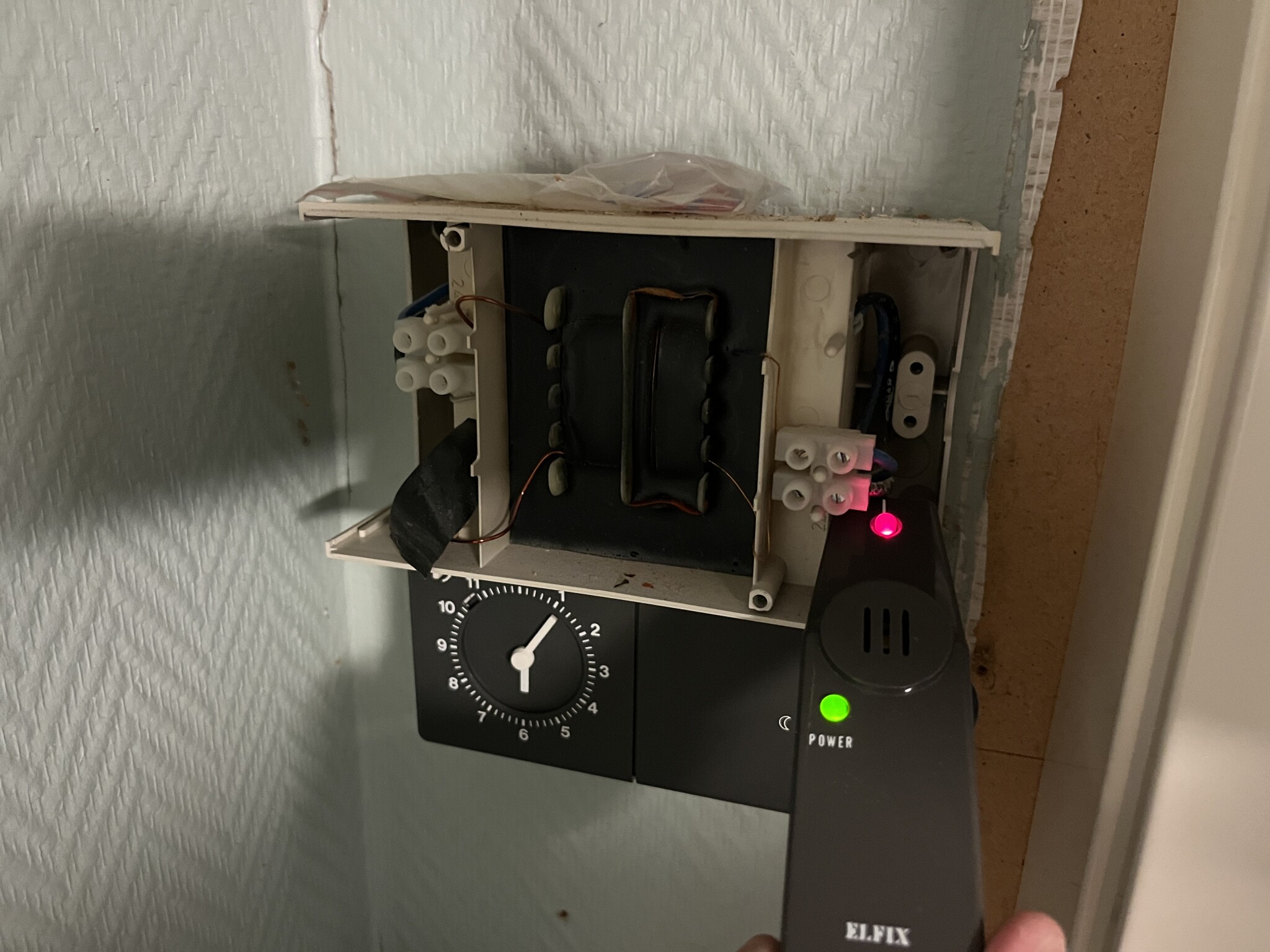

Demmpa Demmpa skrev:
Sätt svart mätprob på "COM", röd mätprob på "V", ställ vredet på 250V~.
Mät först i vänstra "sockerbiten" på transformatorn, då ska multimetern visa 24V.
Om inte mät på högra "sockerbiten" på transformatorn, då ska multimetern visa ca 230V.
Inget värde på vänstra sockerbiten och inget på högra.
Men när jag kollar med en vanlig "strömdetektor" (se bild) på högra sockerbiten, så ger den kraftigt utslag på den nedre bruna kabeln, men inget utslag på den övre blå.
Jag kollade multimetern mot ett vanligt bilbatteri också, för att vara säker på att den lirade, och den visade 13 så inget fel på den i alla fall 🙂
  • Strömdetektor som visar utslag på en brun kabel i en öppnad elbox med sladdkopplingar och en klocka, på väggen.

En sådan spänningsdetektor kan indikera spänning när det inte finns någon ström.
Eftersom multimetern inte visar någon spänning så är felet innan transformatorn.
Kolla säkringarna i gruppcentralen.
Kolla gruppförteckningen om det står något om golvvärmecentralen.
Det kan sitta någon strömbrytare för att enkelt kunna stänga av golvvärmecentralen.

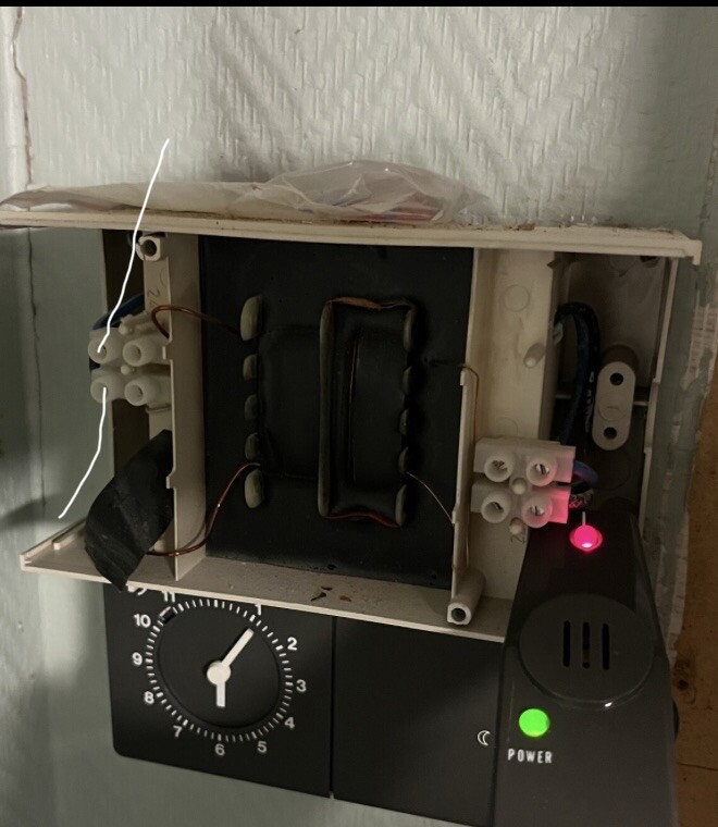

Till växelström. Om du får 13V när du mäter på batteriet behöver du byta läge, annars får du 0V om du försöker mäta växelström.
På höger sida av trafon ska du mäta 230V om du har kraft fram, på vänster sida 24V. Om du får 230 på höger sida, men 0V på vänster sida är antingen säkringen trasig eller så är transformatorn det.
Här på de två spårskruvskallarna ska du sätta stiften från din multimeter och få fram 24 volt på multimeterdisplayen.
Får du det?
Edit. Ändra volten.

Jag följde Demmpas instruktioner längre upp i tråden och körde 250V, men bytte till 250V~ nu istället och då får jag 237V! Så då verkar det som att trafon är paj, eller hur?
R roke skrev:
Här på de två spårskruvskallarna ska du sätta stiften från din multimeter och få fram 240 volt på multimeterdisplayen.
Får du det?
Nej, men ingående är på höger sida, och där får jag 237V nu. Så det verkar som om trafon är paj.
Får du inte 24V på andra sidan transformatorn så den det, ja. Om säkringen är hel dvs. Om du har en kortslutning så går säkringen sönder direkt.

OK, ändrade Volten till 20 också, men utgående är stendöd.
OK. Jo, säkringen är hel, bytte som sagt för säkerhets skull.
Men hur i helv.te får man tag i en ny trafo? Det här är ju dinosauriegrejor!
So far, so good. Det verkar vara trafon som har pajat. Stort tack alla inblandade för hjälpen hittills! Ni är grymma!
