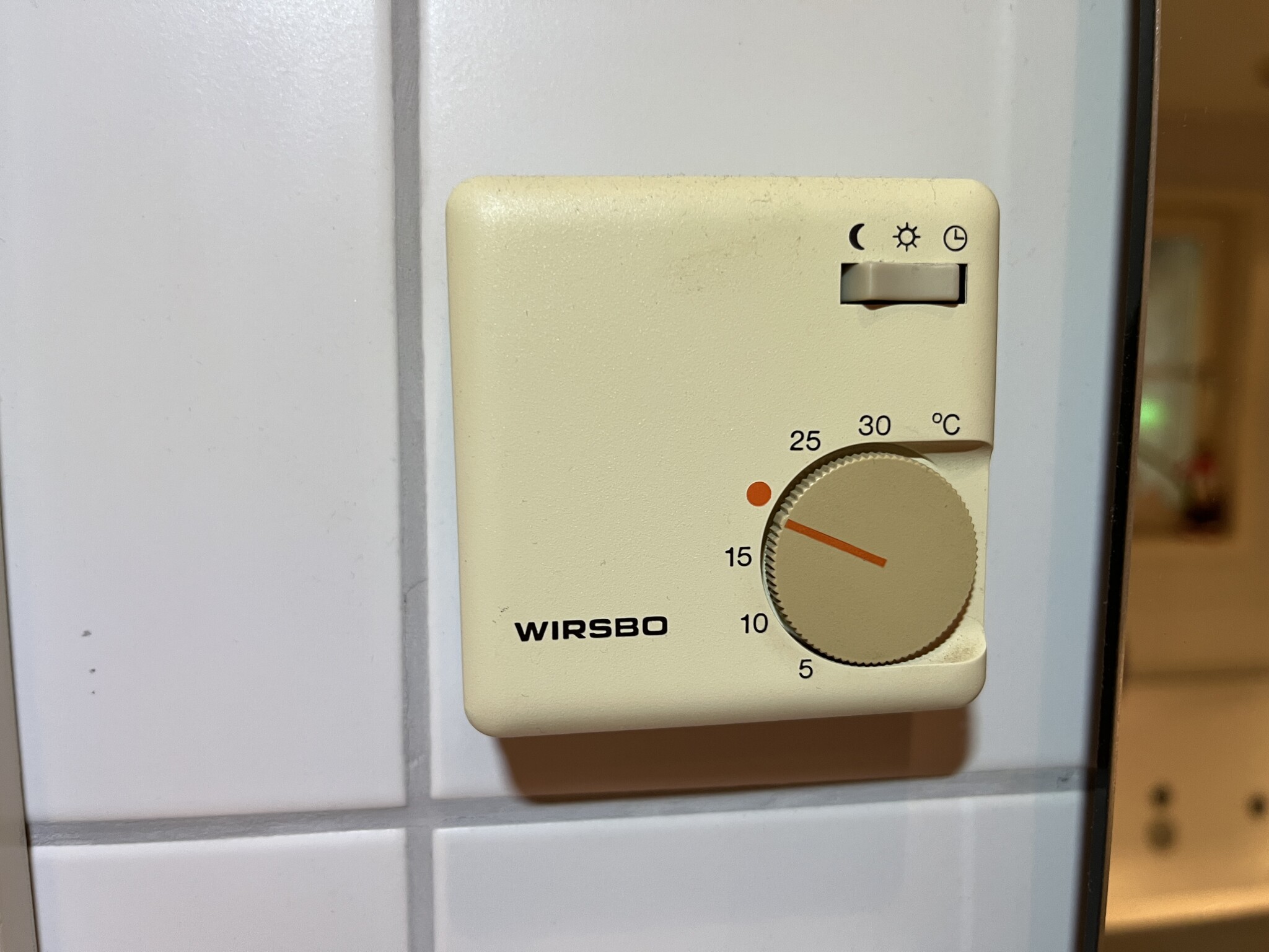

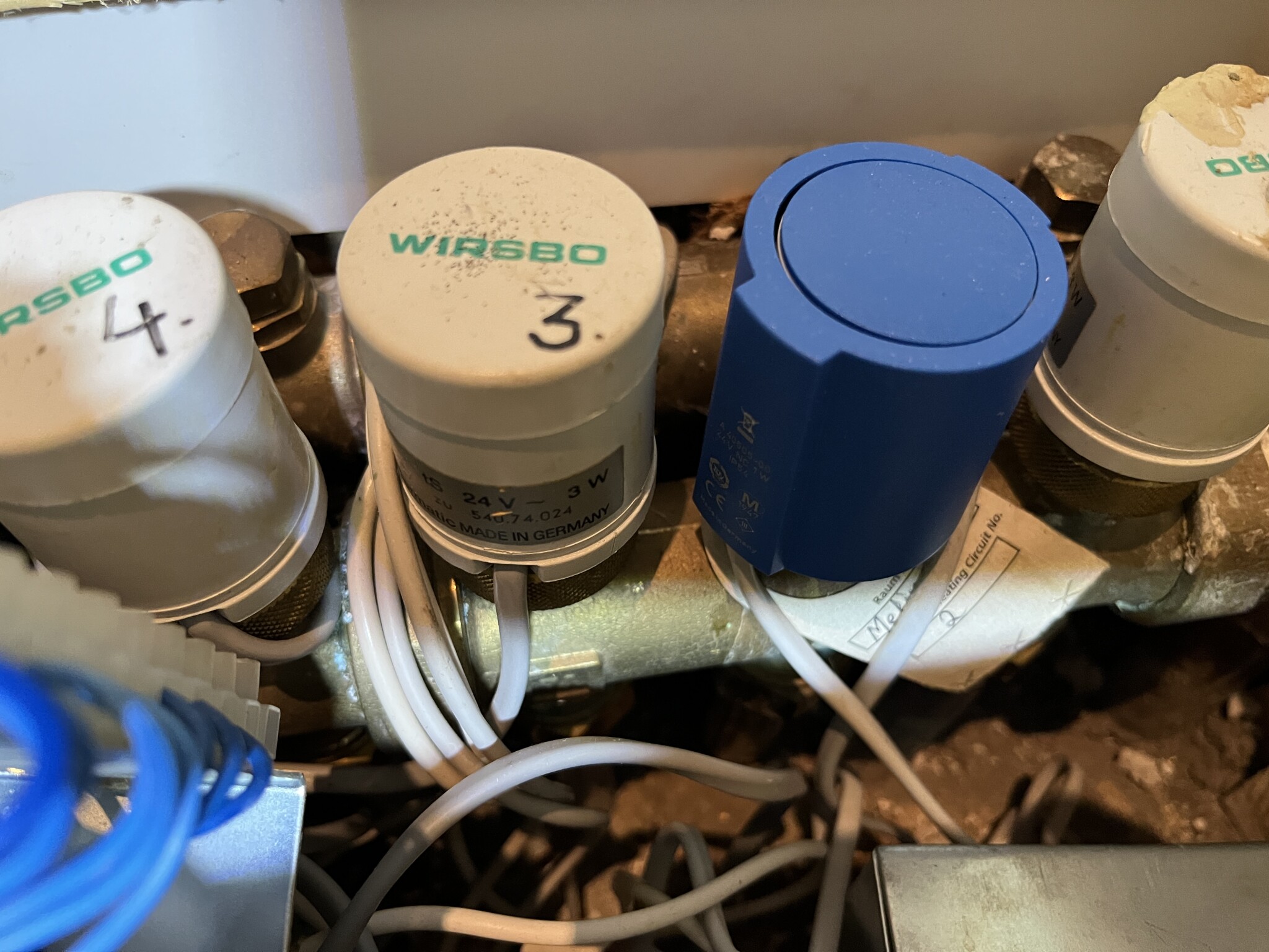

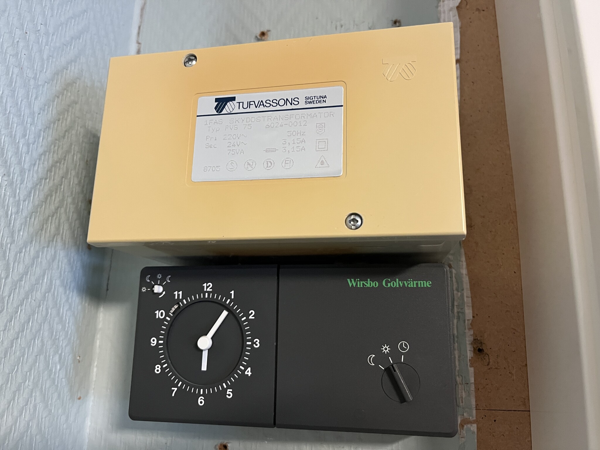

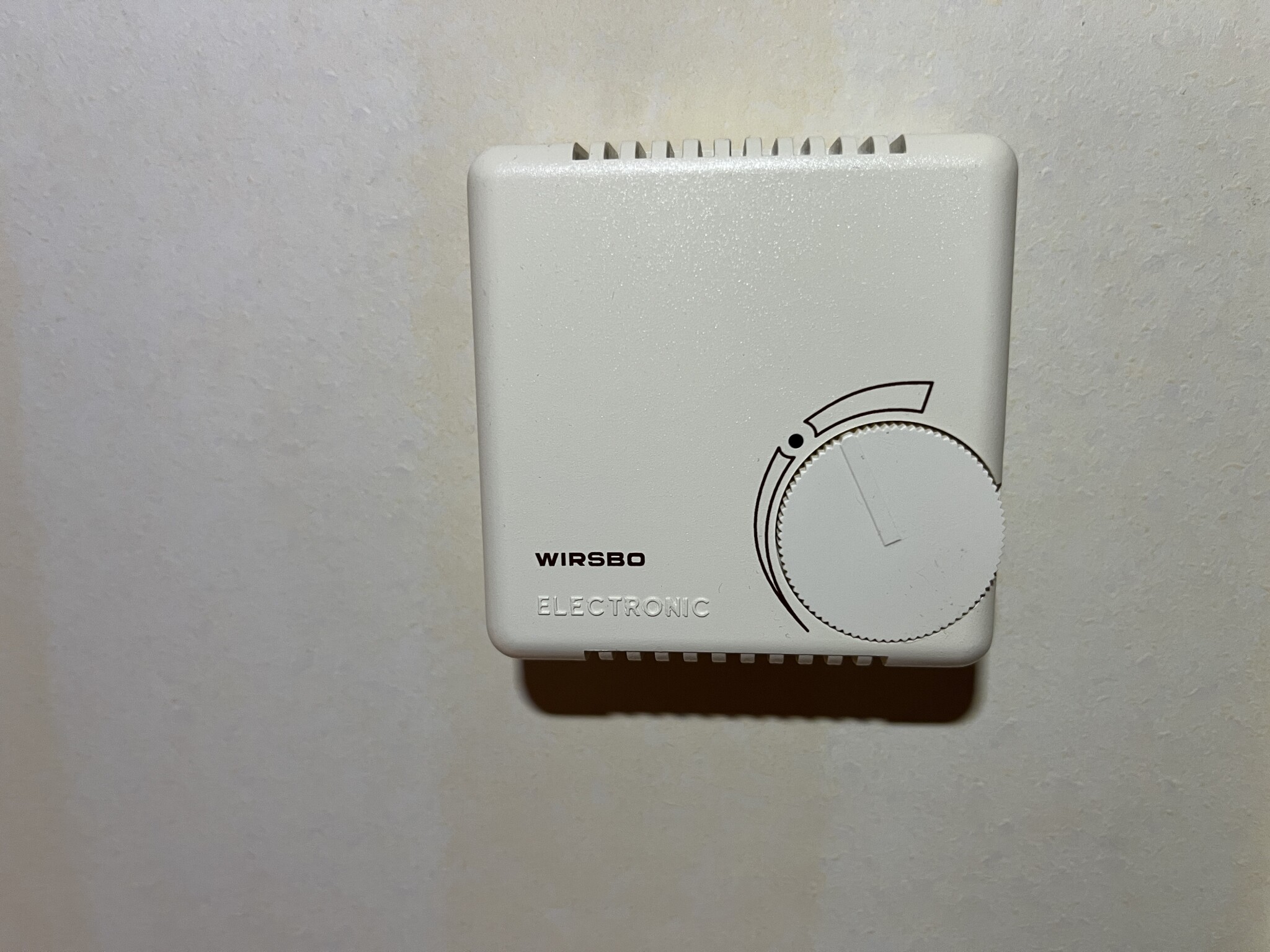

OK. En morgon i våras märkte jag att alla våra rumstermostater inte längre verkade fungera. Inget grönt lyste trots att jag vred tempratten så att den borde börja lysa. Strömlöst tänkte jag och kollade säkringen i 'skyddstransformatorn' (se bild), men den såg OK ut. Bytte ändå den för säkerhets skull. Men det hjälpte inte.
Kollade värmepumpen och den pumpade ut vatten i OK temp och vattnet tillbaka var kallare, så verkade helt OK.
Kollade då kopplingsplinten innan styrdonen, men inga lösa sladdar.
Sen tog mina bristfälliga kompetens slut och jag ringde rörfirma som hjälpt mig med annat problem i systemet tidigare. Men som jag nämnde tidigare, var det inte den vassaste killen som kom. I alla fall inte på detta system...
Längre än så kom vi/jag inte då. Men då vårvärmen redan var på plats så la jag detta på is, men nu när kylan är på gång måste jag ta tag i det igen.
Då jag inte kommer längre på egen hand och är hopplöst usel på el, så känner jag att jag behöver nå'n sm verkligen kan de här grejorna, därav min fråga på forumet.

  • Elektrisk transformator och timer kopplad till ett golvvärmesystem från Wirsbo, monterad på en vägg.

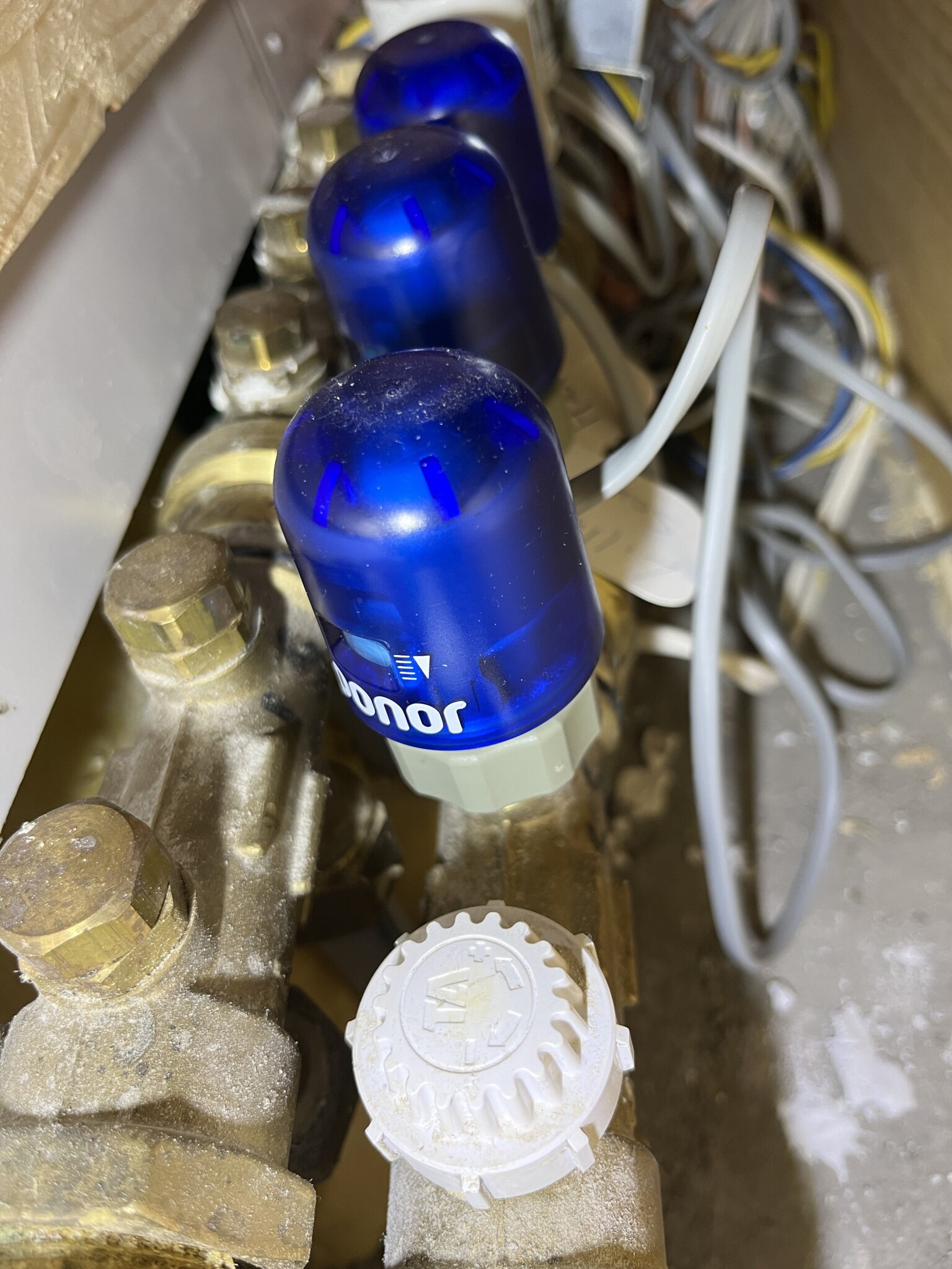

  • Blå ventiler med texten "Uponor" på ett rörsystem, omgivna av kablar och metallkopplingar.
  • Termostater och ventiler från Wirsbo monterade på ett rör med märkningar och kablar.
  • Väggmonterad termostat från Wirsbo med vred för temperaturjustering och symboler för natt/dag inställning.
  • Termostat på väggen med vred, märkt "Wirsbo Electronic".

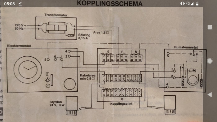

Är det bara golvvärme i bostaden eller är det radiatorer också?
Går urverket/klockan i "reglercentralen"/urverket?
Det går att koppla bort "reglercentralen" som egentligen bara sköter om nattsänkningen om det används.
Här är bild på kopplingsschema,
Nä, bara golvvärme.
Och urverket är bortkopplat.
Har golvvärmen fungerat efter att urverket blev bortkopplad, eller slutade golvvärmen att fungera innan urverket kopplades bort?
Eller slutade golvvärmen att fungera när urverket kopplades bort?

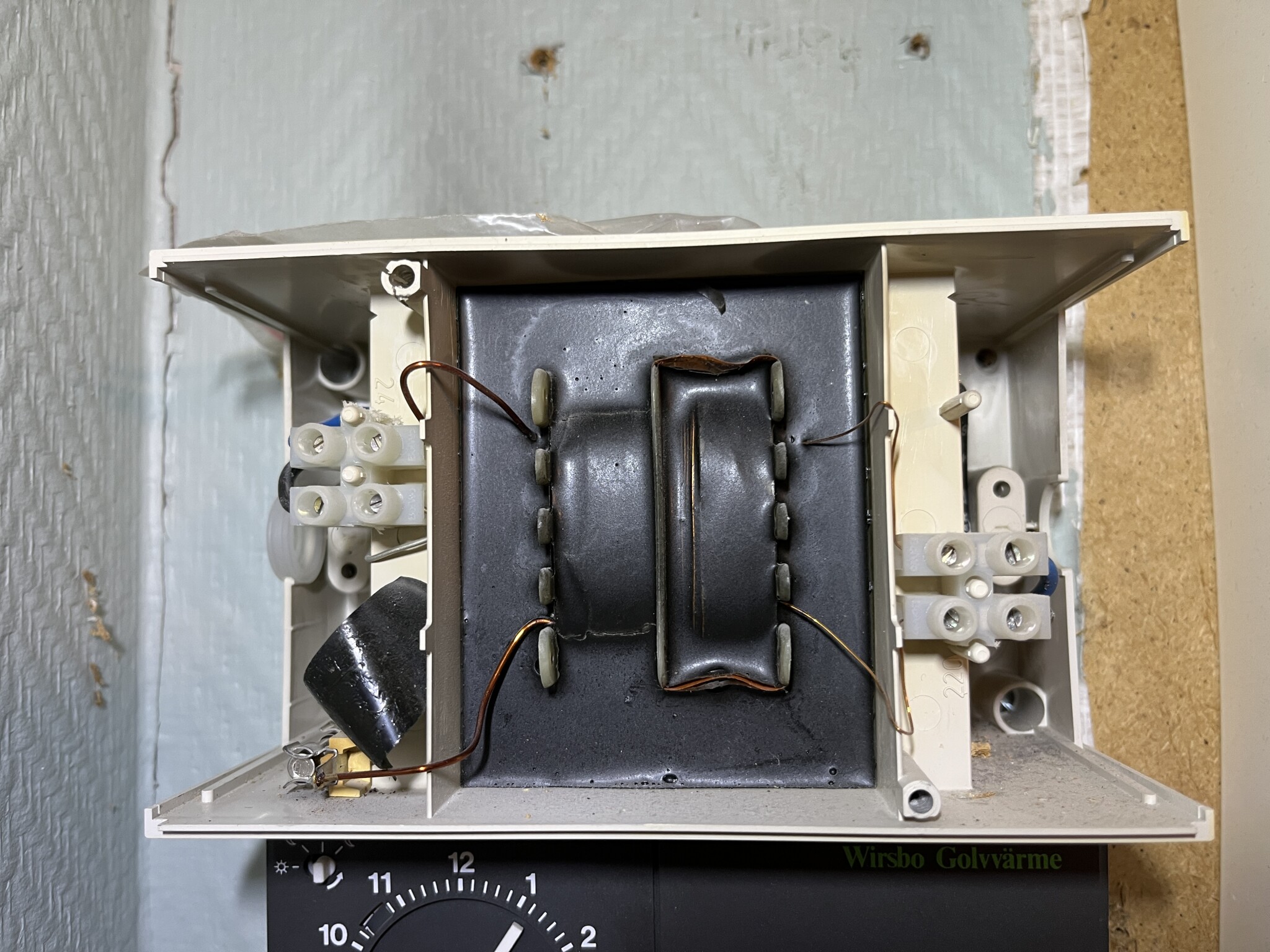

Om ingen termostat lyser så låter det som att transformatorn gett upp. Om du har tillgång till en multimeter eller vän med en multimeter så kan du kontrollera att det går ut 24V från transformatorn. Om inte, byt transformator.
Jag skulle nog börja med att mäta/kolla att transformatorn verkligen ger ut 24 volt eller ej, och sen fortsätta felsökandet utifrån det.

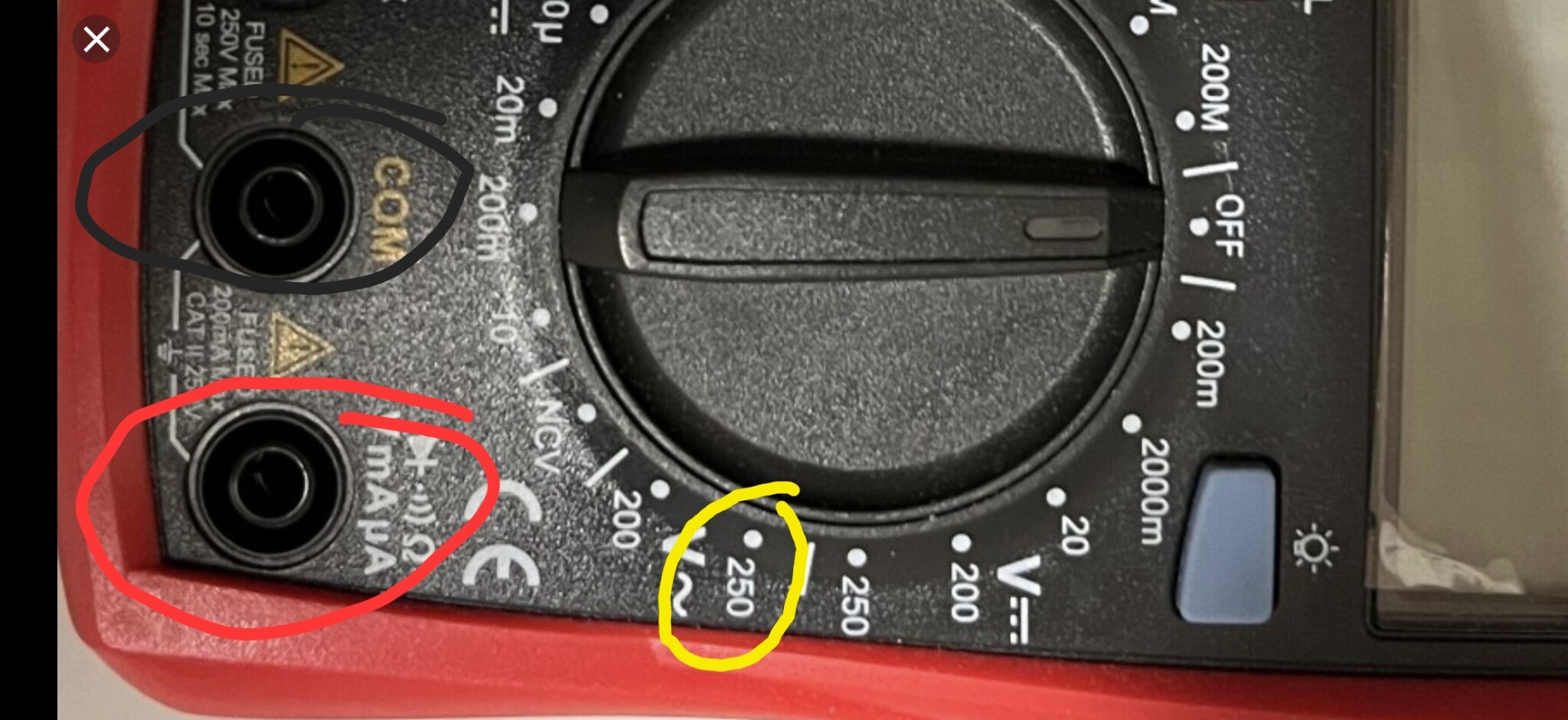

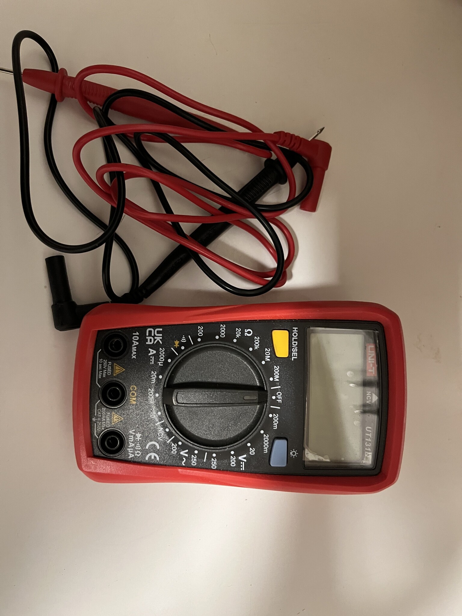

Jag har en multimeter, se bild. Vilken sladd ska sitta var? Och vart mäter jag? Se bild 2.
  • Multimeter med röda och svarta kablar, ratt för inställningar och display.
  • Interiör av en elektronisk enhet med kopplingsplintar, metallspolar och koppartrådar, monterad på en vägg. Märkt "Wirspo Golvvärme".
Är säkringen hel, den som syns i nedre vänstar hörnet på fotot, den sitter på sekundärsidan 24 V.
Japp! Bytt för säkerhets skull.
Sätt svart mätprob på "COM", röd mätprob på "V", ställ vredet på 250V~.
Multimeter med inställningarna för 250V~, markerade anslutningar för COM och mA spänningsprober.
Mät först i vänstra "sockerbiten" på transformatorn, då ska multimetern visa 24V.
Om inte mät på högra "sockerbiten" på transformatorn, då ska multimetern visa ca 230V.
