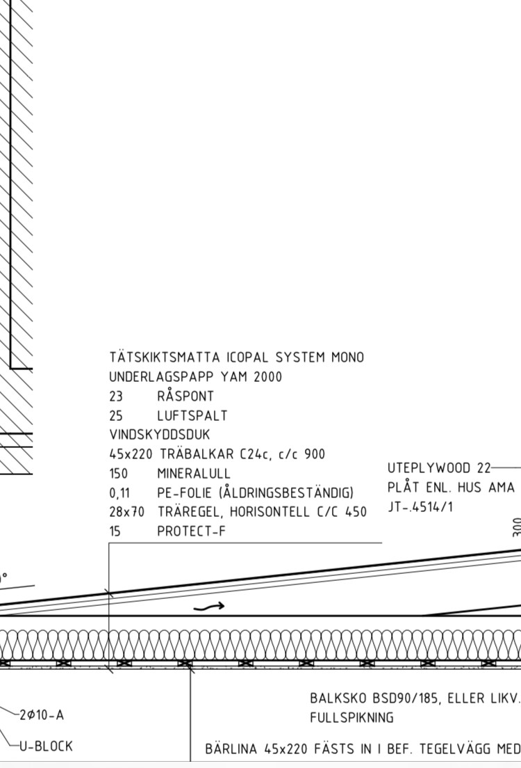

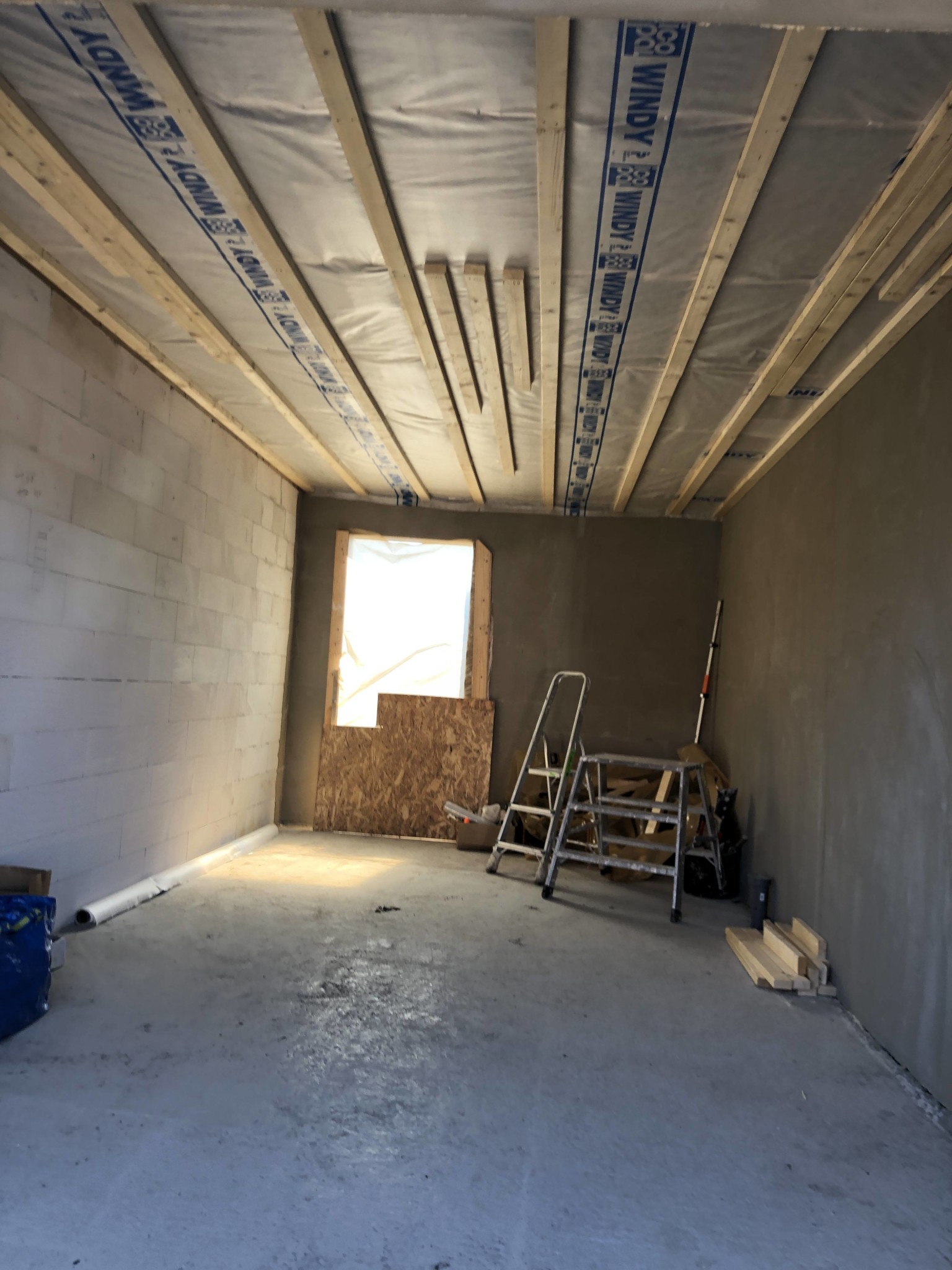

Bygger garage och ser att min byggare har använt Windy vindskydd istället för PE-folie åldringbeständig plast. Enligt honom så är det samma sak.
Vad säger expertisen?

Om det inte ska vara uppvärmt så vill du inte ha plastfolie pga kondensationsrisk.
OM det ska vara uppvärmt så beror det på vilket fukttillskott du har om det duger med vindduk eller ej. Kör du in bilen varje dag med 2dm snö som sedan tinar och förångas så kommer du få problem. Ska du bara ha hyllor med spik så är problemet antagligen obefintligt.
Ja det är inte samma sak.
Men det kan ibland vara ett bättre val, om det är en byggnad som inte är uppvärmd, eller har låg temp eller bara uppvärmd delar av året kan det vara bättre.
Egentligen beror det även på hur mycket fukt man misstänker att det kommer bli där.
Men åtminstone är det inget tokfel, en del vill ha det diffusionsöppet i väggarna i sådana byggnader (som du nu fått) andra vill ha det diffusionstätt (som jag själv efter många kval över valet till sist valde till mitt garage).

Min byggare brukar ha koll på sådant men tänkte att jag ändå ställer frågan.
