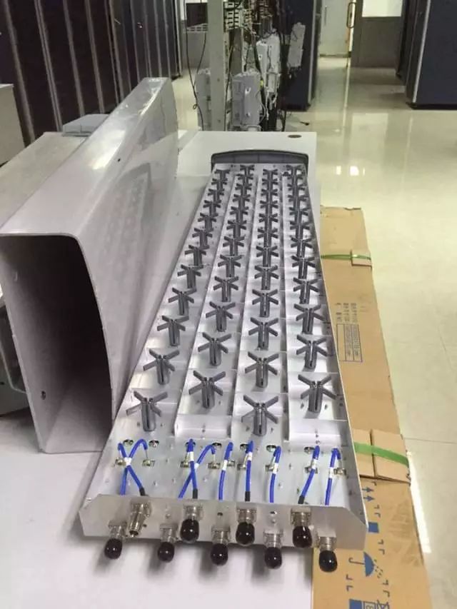

Poängen är att mottagaren (oavsett antenn som sitter före i kedjan) har högre känslighet i basstationer (för mobiltelefoni, hur det är med AP är jag osäker på) och då behöver inte mobilen sända lika starkt.R RoAd skrev:Som sagt, jag är ingen expert på mobiltelefoni, och de kanske har olika sändar- och mottagarantenner. Men vanligtvis så använder man samma antenner för att sända och ta mot signal, och då påverkas den på samma sätt åt båda håll. D.v.s. har du en antenn med 6dB förstärkning kommer uteffekten att öka med 6dB samtidigt som känsligheten gör det.
Det är därför det är bättre att byta till bättre antenn på sin AP än att öka uteffekten om man vill nå längre. För hemmabruk hävdar jag fortfarande att lösningen är att sätta upp en AP till.
En antenn på typ 2.4 x 0.4 meter är alltid större och har bättre känslighet än en Iphone.........R RoAd skrev:Som sagt, jag är ingen expert på mobiltelefoni, och de kanske har olika sändar- och mottagarantenner. Men vanligtvis så använder man samma antenner för att sända och ta mot signal, och då påverkas den på samma sätt åt båda håll. D.v.s. har du en antenn med 6dB förstärkning kommer uteffekten att öka med 6dB samtidigt som känsligheten gör det.
