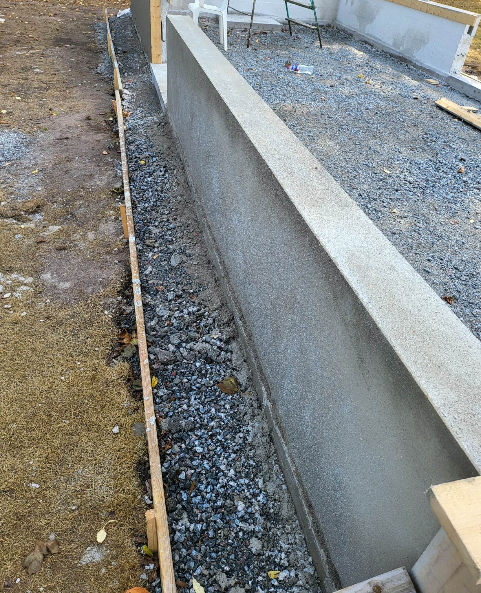

Har jag gjort bort mig nu när jag har börjat putsa grunden med 133?
Bilden visar ett par dagars gammal puts som eftervattnas nu.
134 verkar vara ett C bruk? Menar du att C hålf skulle räcka för grundmur och odlingslådor?
Hur tjockt har du putsat?Maxwells demon skrev:
Har du nätat efter grundningen?
Ok du skulle haft 132 och sedan 133 om du vill ha en fin yta..Maxwells demon skrev:
Nu är det bara o hålla tummarna att det inte spricker för mycket, skulle aldrig lägga jord emot en så välgjord vägg utan att ha något emellan..

För det är ett 1mm bruk du har använt ett finsputsbruk som oftast används för att fylla ut mindre ojämnheter..
132an är ett vanligt utstockningsbruk som kan putsas i tjockare påslag har för mig att ballasten är 0-3mm..

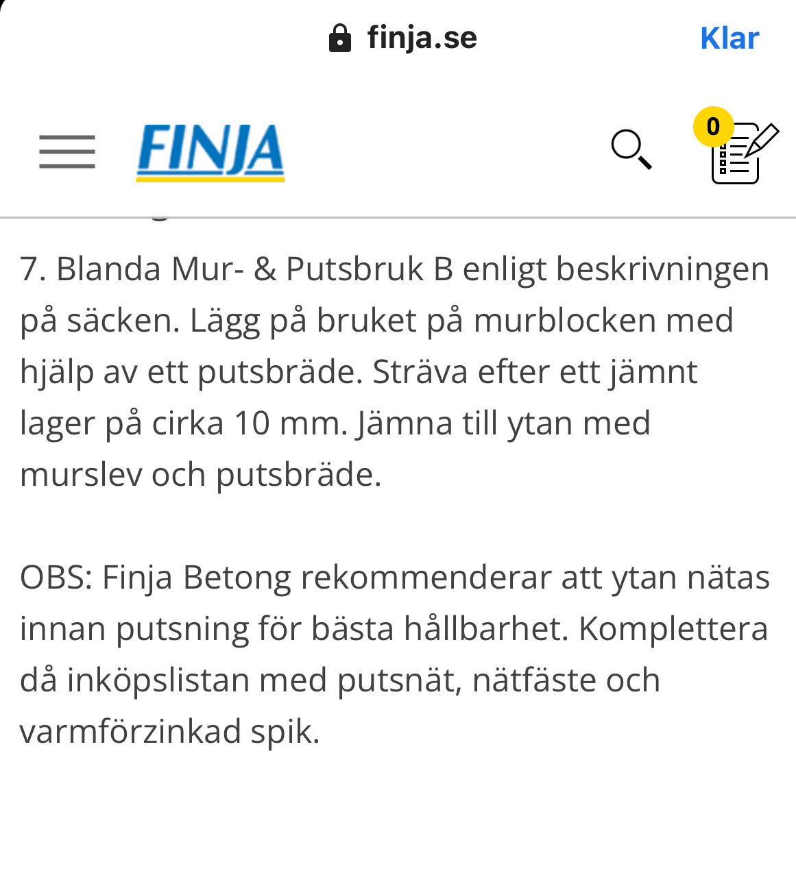

Lös Finjas anvisning visst stod det att dom rekomenderar att man nätar putsen?
Men det är ju inte så att det kommer att rasa utan risken är väl att putsen spricker då det är såpass tjockt och finputs som är oarmerad..

Verkar finnas lite olika råd ang nätning på Leca. Har läst också att nätning inte behövs på Leca? Även här på forumet.. Vilken jävla jungel..

Ok. Då var det dumt av mig att inte använda nät
Var faktiskt inne på det i början, men ångra mig när jag hade slammat rejält och tänkte att även med nät så finns det ingen möjlighet att kunna putsa tunt och fint..
Men borsett från det så blev det faktiskt riktigt fint. Ser ut som jag har limmat upp en prefabricerad betongskiva
Synd bara på fadäsen av val av puts etc..
