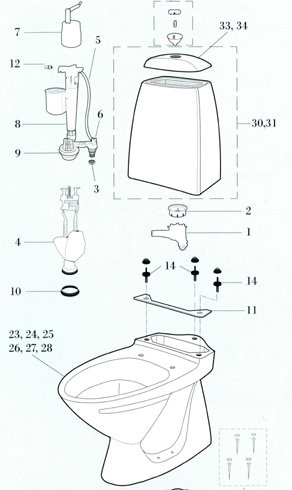

Bottengummiringen är bytt.
Anliggningsytorna är rengjorda.
Inget läckage så länge spolknappen ej monteras. Så snart dess skål skruvas fast, börjar läckaget.
Jag tolkar det som att armaturen spänns upp mot cisternens lock varvid läckaget uppstår.
Tar jag bort locket och lutar armaturen mot mig = inget läckage.
Rätar jag upp armaturen= läckage.
Vad göra?
Y
Och för oss som behöver liten påminnelse vilken toalett Cera är: :)
IFÖ Cera:
http://www.ifo-usa.com/cera_parts.php
Dom gånger det har läckt när man dragit fast knappar så har det väl slutat lite olika, ibland har man bara man bara dragit förhårt så man drarupp grejerna mot locket. Ibland så är det envetet fel och man byter massa saker.Just denna modell möter jag extremt sällan så vet inte.
