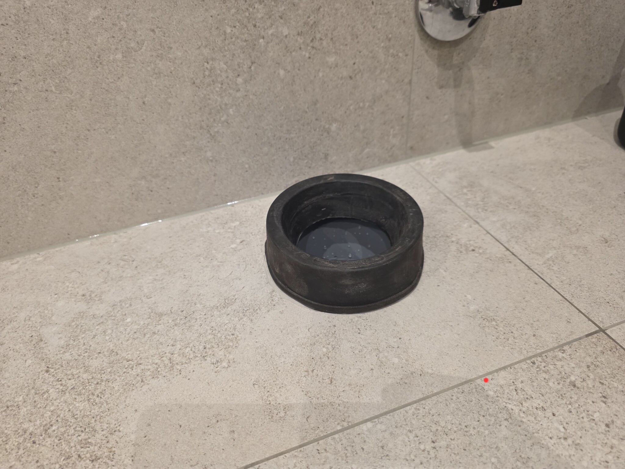

Satte dit wc stolen och märkte att det luktar lite avlopp från den.
Den verkar inte sluta helt tätt.
Finns det något bättre alternativ än vad jag har nu?
Kanske något som sticker upp lite högre.
Den jag har nu sticker upp ca 40mm.
  • Golv i badrum med svart röranslutningsmanschett för toalett, cirka 40mm hög, monterad i kakelgolv nära vägg.

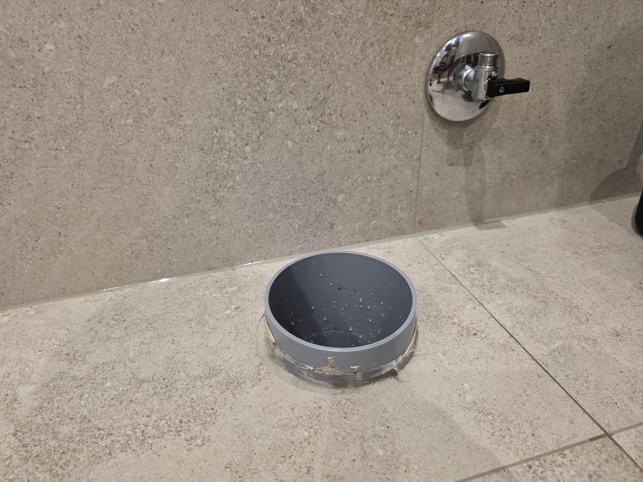

  • Grå packning kring toalettavloppsrör på beige kakelgolv med synlig vattenventil på väggen.

Alternativt så ställer du din stol på plats och tätar mellan gummimuffen och toans avlopp. Tricket med den jag länkade till är att den nog bara passar i en muffad rörände med gummipackning.
