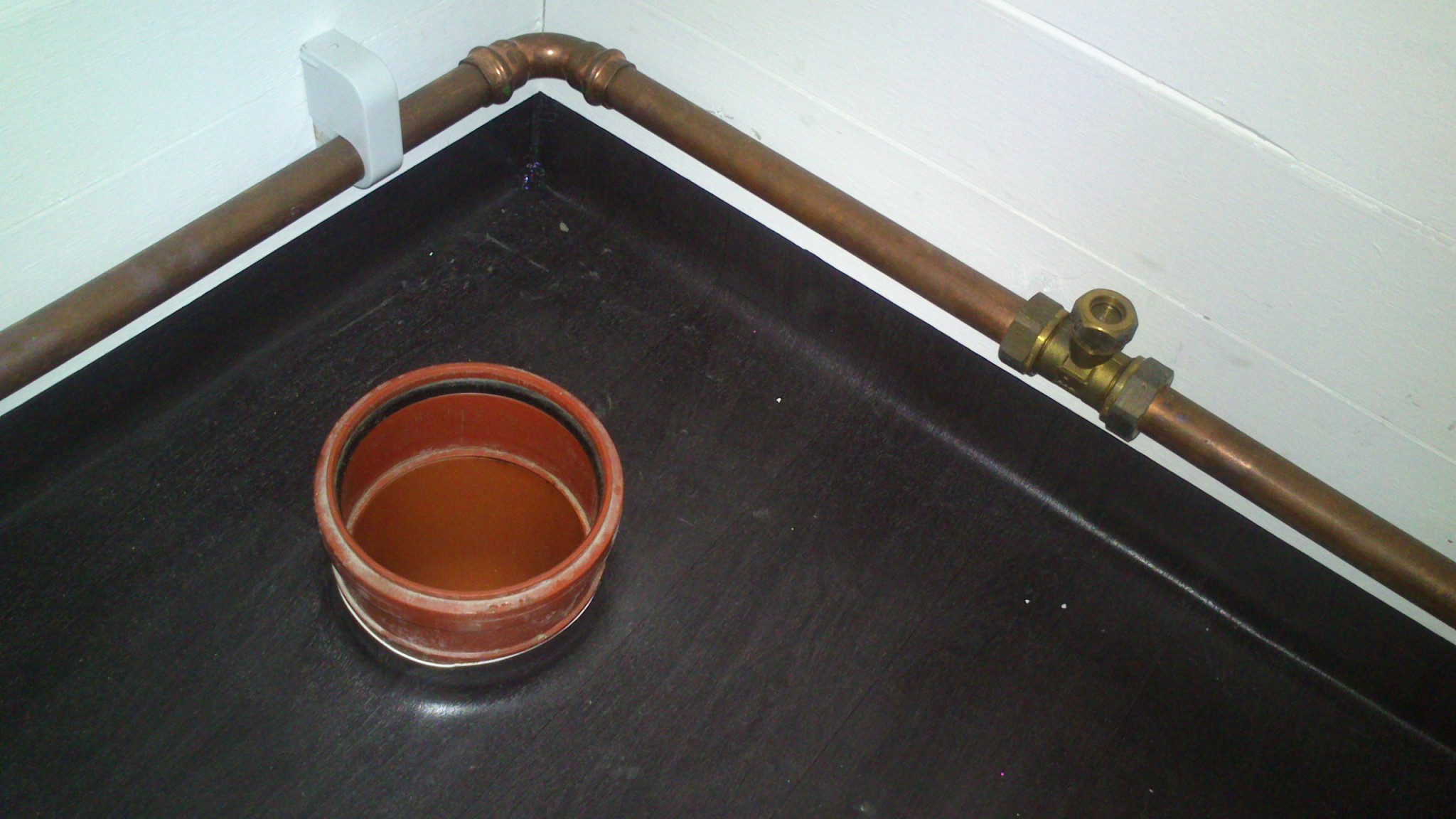

Hej! Vi har köpt en hus där avloppet i garaget redan var gjutet och klart i plattan. Så vi måste försöka lösa problemet..
När vi hade rörmockaren hemma hos oss för att dra vatten så sa han att detta kunde bli lite knivigt att ansluta toaletten mot och förslog ett alternativ att vi skulle använda oss av en toalett med P-lås istället. Men det skulle stjäla lite för mycket utrymme så vi vill ha ett S-lås men en typ rot-modell kanske skulle passa bra här snett ut från väggen?
Men frågan är iallafall om jag måste kapa bort nått eller om detta funkar att trä över en gummimanchett direkt och pula dit toaletten ändå?

Jag har läst några trådar där det funnits gummimanschetter att sätta just i muffände. Testa att söka i VVS forat. Här är en http://www.byggahus.se/forum/vatten-avlopp/17991-ansluta-toa.html och en till

Jag gjöt faktiskt om (flyttade) ett felaktigt avlopp här själv och det blev precis det du har, en muffände som kommer upp. Den gummimanschett jag råkade ha hemma passade perfekt när jag testade med WC-stolen.

Har man en muffände så är det väl bara att skjuta i en bit 110 rör till överkant muff.
Dvs om inte den sticker upp för långt såklart. Vet inte i det här fallet, det ser ut som att den sticker upp en bit.

Avloppsänden sticker upp ca 8,5cm ovan färdigt golv.
Hur högt får det max vara? kanske läge för att kapa av det?
WC modell är inte bestämt, men jag tror inte vi kan ha en med dold S-lås då foten bak på en sådan bygger för mycket i bredd! Bara en vanlig toalett som vi snedställer i hörnet. Vilken som helst kanske passar då?
