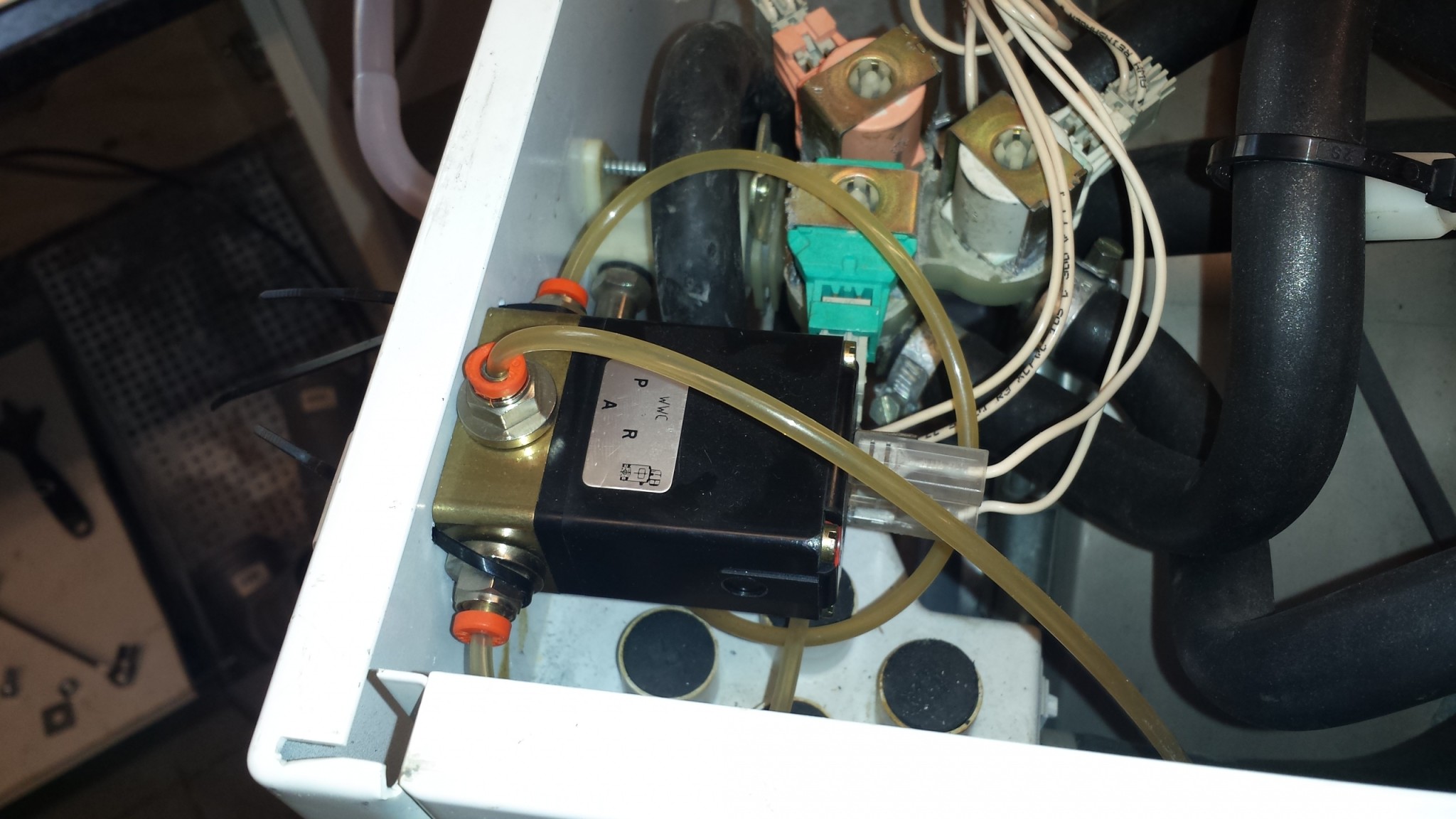

H

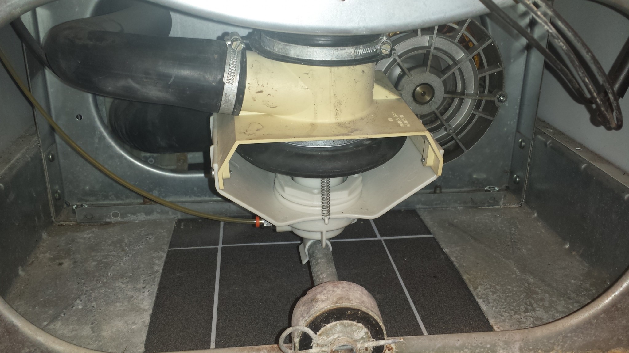

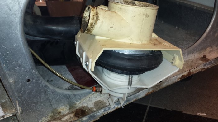

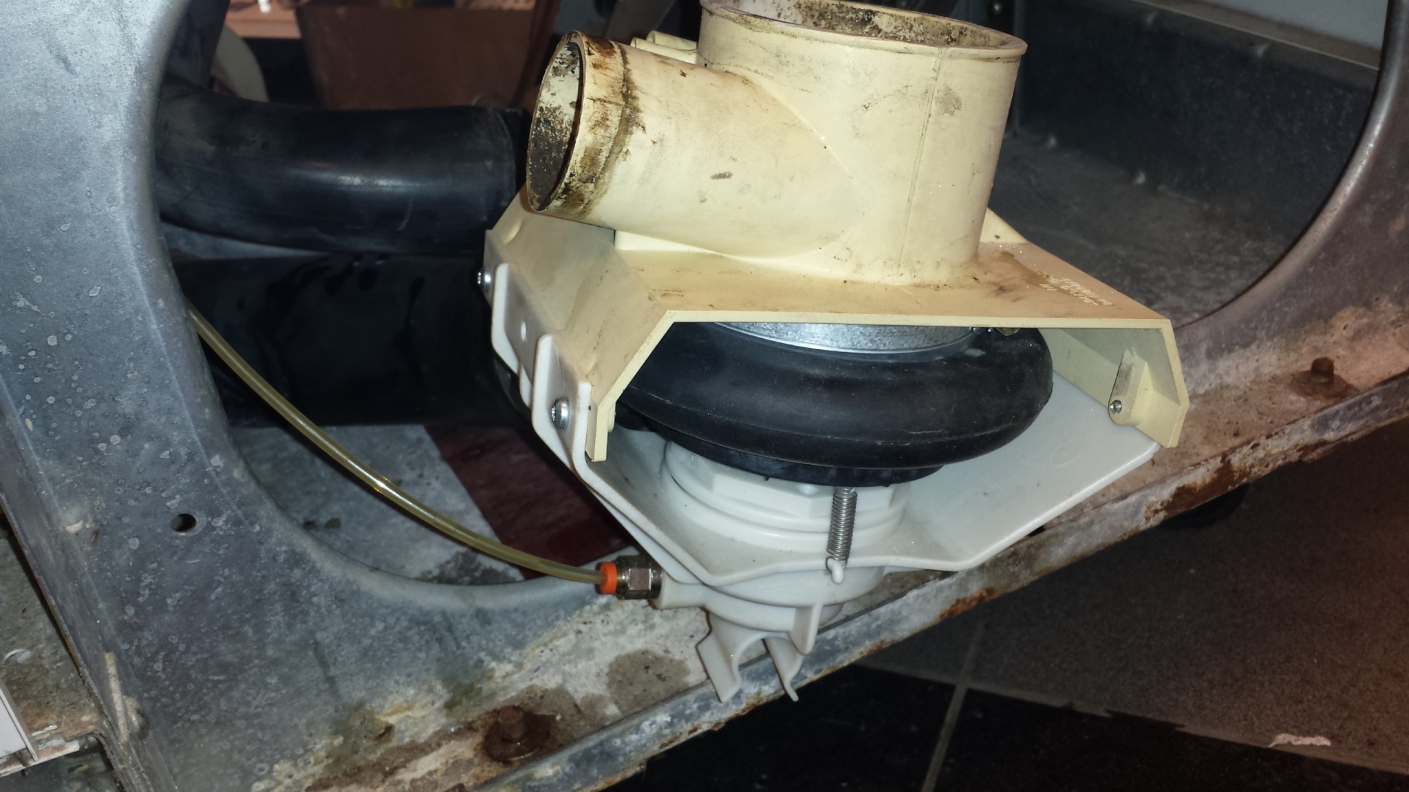

som du ser så är den inte elstyrd och har nu plockat isär maskinen och det är ventilen som inte stänger helt 20140314_111216.jpg
P
Hej
Du har en nyare ventil hydraulisk
Då är det en ventil i mässing som sköter detta
Är det någon av de tunna slangarna som läcker?
P
Det gick inte att posta innan jag fick upp den senaste bilden
Men
P
Det ser ut på den bilden som ventilen är monterad på att den stängt helt.
Men nu när du tagit bort den kan du ju se i den om det ligger nått
P
Jag är osäker på var det läcker har du nån bild på det eller är det ordinarie utlopp?
