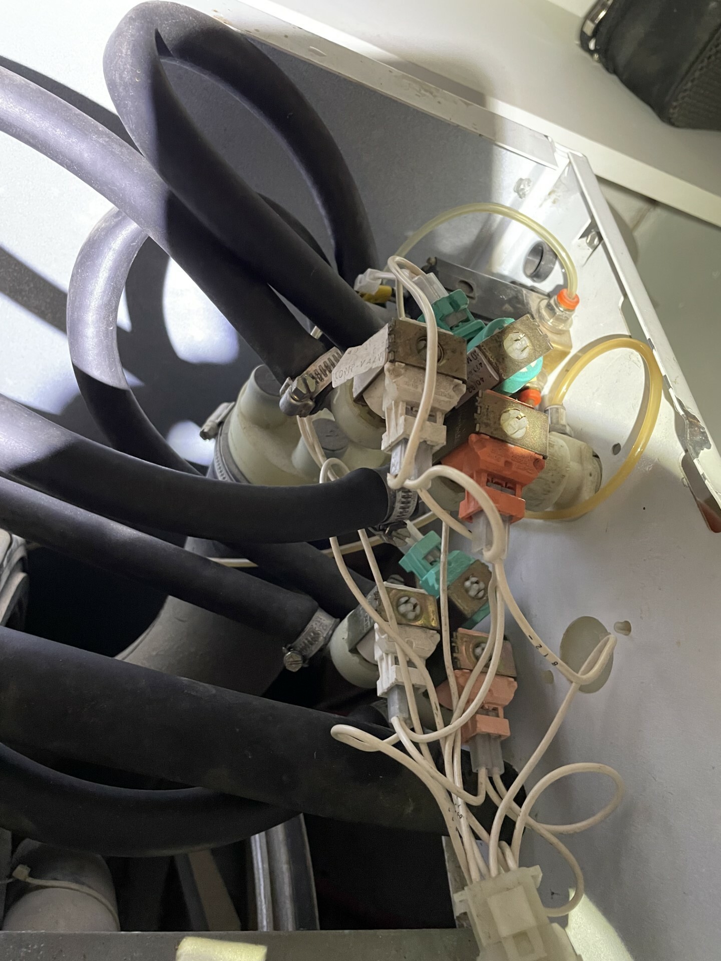

har tagit över en äldre wascator fl 160 mp som sades fungera....men inte hos oss....
Maskinen tar in vatten hela tiden - i början endast lite men vidare i programmet fyllde den upp hela trumman.
Inloppsventiler 2 st trevägs samt avloppsventil är bytta.
Var sitter pressostaten? Har försökt leta på sprängskisser men hittar inte riktigt rätt. Funderar på om det kan vara den som inte känner av? Någon kunnig här på electrolux wascator? Tacksam för hjälp.

kan nog sitta på kretskortet om det är en elektronikare
kola slangen från luftkammaren till pressostaten så att den sitter fast och inte läcker
