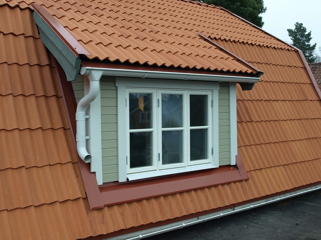

WakaFlex är avsedd för montage vid skorsten eller andra anslutning mellan tak och vertikala
byggnadsdelar. Det du behöver givetvis är även listorna. om du ska ha WakaFlex runt skorsten.
Utförlig montageanvisning (tyska) hittar du här
http://www.braas.de/fileadmin/bu-files/de/documents/verlegeanleitungen/0409/03%20Dach-Systemteile/09-VAL-Wakaflex.pdf
Ja klart det ska tätas där! Annars rinner allt vatten rakt ner på pappen och läckage kommer som på beställning hur tätt man än gjort det! Vi blyar nästan alla våra övergångar, wakaflex har samma funktion som bly så det går utmärkt att använda det!
