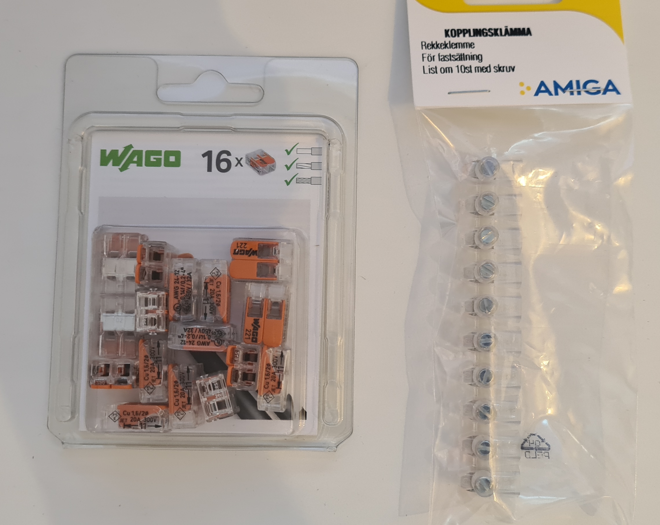

Wago eller kopplingsklämma till oanvänd jord?
Morsan har en dubbelisolerad (gissar jag på iaf) takplafond i tvättstugan, och jordkabeln sitter löst i lampsockeln
(samma gäller utomhus belysning btw)
Så jag tänkte att jag skulle sätta något för dom för säkerhets skull, så jag köpte ett paket WAGO 221 och ett paket kopplingsklämmor
Spelar det någon större roll vilken jag använder? WAGOn har ju 2 öppningar men bara en behövs.
Och måste kabeln vara skalad eller oskalad?
Thanks :3

Man måste skala kabeln innan den sticks in i wagon. Jag skulle tro att fjäderstålet i Wagon skadas annars och kan ge upphov till glappkontakt i framtiden. Iofs funkar det med 2,5 kvmm också så det kanske går men det är inte att rekommendera.
Jag skulle skruvat dit en ubåt, mest för min egen sinnesfrid. Speciellt i utebelysningen. Det känns inte bra att lämna ledarändar oisolerade, även om det är skyddsjord.
Just för sådana här oanvända ledare gillar jag faktiskt ubåt, eftersom de går att skruva dit utan att avisolera. De är också lite nättare än en Wago.
