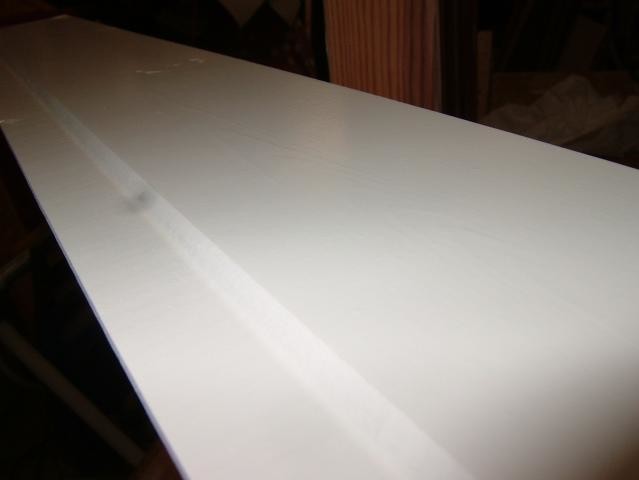

Här kommer en bild men det är inte lätt att få till det så att det syns bra
Hur som helst så är denna panelbrädan sprutad en runda med grundfärg och en runda med toppfärg.
Har inte slipat ett dugg, varken innan eller efter grundfärgen. Så dom små knutorna som ev kan ses är damm som har varit med från början och kommer inte ifrån sprutresultatet
Kände att jag inte ville lägga tid på slipning när jag hade problem med viskositeten och därmed en spottande spruta

Syns inte mycket på den bilden, men slipar man inte mellan grund och topp så får man inget bra resultat.
Om du får en yta som ser ut som apelsinskal är färgen för tjock.
Rätt viskositet har man när man lägger på ett tunt lager, kikar mot ljuset (speglas) och ser att färgen flyter ut och blir alldeles spegelblank.
Vad som står som rekommenderad spädning skiter jag fullständigt i, det är sprutbarheten och slutresultatet som räknas.
Det finns sprutor med värme som klarar mycket tjocka färger, har man däremot 15 grader när man sprutar får man kompensera med mera spädning.

Självklart slipar jag mellan grund och toppfärg när jag kör i skarpt läge. Nu labbade jag med viskositeten bara.
Jag håller med dig om att rekomenderad spädning får man nog skita i då det inte stämde för mig iaf.
Apelsinskal har jag inte fått med den spädningen jag kör med nu, färgen är dock tunn så färgmängden kan inte vara för stor då den lätt rinner. Samt att man får vara ganska snabb på handen.
Jag tackar för värdefúll info och ska nog spruta i skarpt läge till helgen. Hoppas det kommer gå bra.....håll tummarna

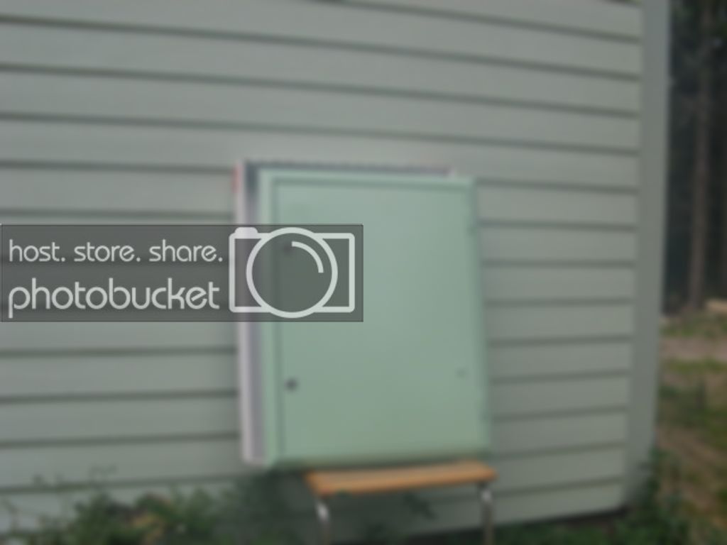

Efter att ha läst en del av inläggen i denna tråd, kan jag konstatera, att ni är "sega" ger m a o inte upp i första taget. Nu har jag inte provat någon sådan spruta ni talar om här, men visst skall det gå att få till det, om allt stämmer. Det funkade faktiskt också förr, med de malsprutor man fick med när man köpte dammsugare. Jag tror ni får inrikta er på att få till färgen, så att denna lämpar sig att spruta med. Men först vill det till en grundfärg, om det nu är snickerier ni skall spruta. Någon nämnde Servalack, då är frågan, vad tunnar ni denna med? Lacknafta?
Jo det blir ett konststycke att få färgen bli hängandes på objektet, så det vill till någon annan förtunning,= Xylen eller liknande. Men spetsar man lacknaftan med en del aggresivare förtunning, så tar man bort glansen i lackfärgen, m a o , dessa lackfärger är inte avsedda för sprutmålning med de sprutor ni använder. Viskositeten, ja hur noga är det, själv använder jag aldrig någon mätare, utan det får gå på rutin. Om ni använder t ex Servalacken, så kan ni tunna den med 2 eller 3 dl förtunning, sen är det upp till sprutaren och pistolen att sköta resten. Tänk på, att det blir "apelsinskal" med dåligt tunnad färg, för högt tryck på pickan.
visar här fasadmätarskåpet som sprutades enkelt med Pansarol, men förtunningen har tagit bort en del av glansen, vilket blir följden när man t ex använder Xylen i färger som inte är avsedda att sprutas med
