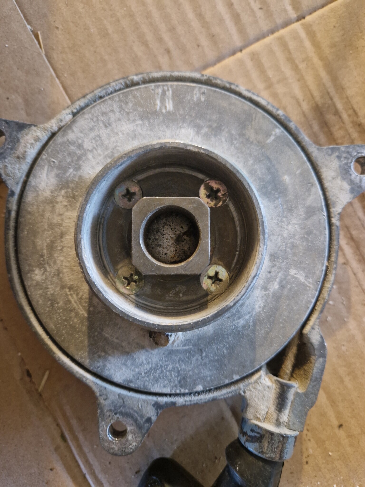

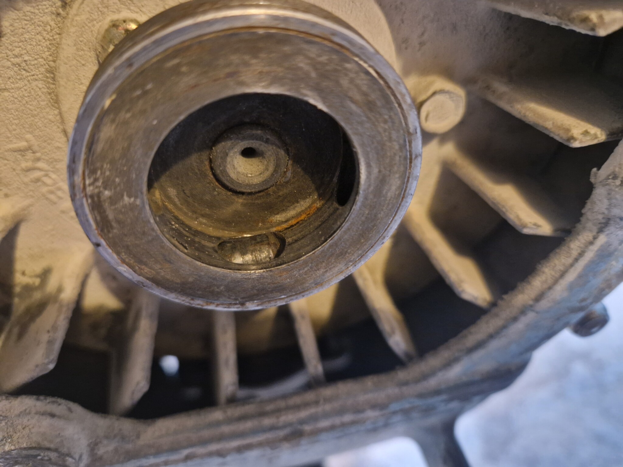

jag har precis köpt en gammal bensindriven bergborr av märket Wacker. Samma typ av maskin som pionjär och cobra men lite mindre. Jag körde med den några gånger och den funkar kanon, men så råkade ja ra ut startsnöret så att det inte återfjädrade. Då var jag tvungen att demontera kåpan som satt över dragsnöret. När jag sedan monterar ihop det så drar inte snöret runt motorn utan gör bara "frivarv". Känslan är ju att jag har tappat någon del när jag delat på kåpan och maskinen. Men jag vet inte ens vad det är för del jag ska leta efter. Se bifogade bilder. Den fyrkantiga delen roterar när man drar i startsnöret. Den fyrkantiga delen roterar då innuti den runda delen på den andra bilden. Känslan är sedan att fyrkanten ska greppa tag i något som legat i de urfrästa spåren. Men vad är det som legat där? Detta måste ju vara en vanlig konstruktion på gräsklippare och liknande så någon kanske vet vad som saknas även om man inte äger en bergborr.
  • Närbild av en del av en bensindriven bergborr, visar en fyrkantig del i en rund hålighet som sitter i metallkonstruktionen av maskinen.
  • Bensindriven bergborr av märket Wacker, visar fyrkantig del som roterar inuti en cirkulär del, del av startmekanismen.
